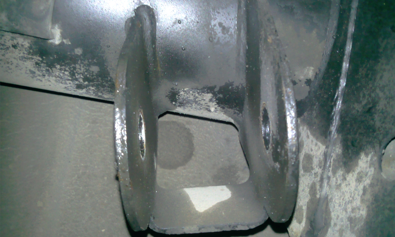

Salut à tous
Je viens de me taper les SB du A frame, avec au passage remplacement de la rotule mais aussi de la coupelle de rotule, c'est à dire du cone soudé aur le pont qui recoit la queue de rotule, le logement quoi.
La coupelle était tellement déformée, ovalisée martelée, violée etc qu'il n'y avait pas d'autre solution à part bien sûr changer le pont, mais j'avais pas la motivation là, j'ai préféré me faire chier à meuler, poncer, souder... sous la bagnole... :roll:
Accessoirement je peux mettre les cotes de la coupelle que j'ai fait tourner par un pote, plus épaisse que celle d'origine si il y en a que ca intéresse.
Mais là n'est pas mon propos: j'ai été obligé de tomber un des deux supports de A frame, les supports "charnière" dans lesquels sont engagés les gros boulons du A frame car le boulon en question était bloqué par le rouille, et j'ai du le chasser à la presse, (la massette n'aurait rien donné tellement ca a couiné à la presse, c'est vous dire le bloquage)
Bien entendu au remontage serrage au couple prescrit dans le manuel, de tête 47 N.m, des boulons de 9/16, et l'un d'eux a foiré 8) normal 8)
Je le redémonte sans difficulté et j'observe une belle usure régulière du sommet des filets sur une bonne longueur, pareil sur l'autre de même taille, le plus long, celui de la pointe du support, vers l'arrière est en bon état.
Ces vis prennent tout l'effort latérallement et elle sont... bien petites en diamètre par rapport au logement: je les ai remplacées toutes les deux ( et celles de l'autre support aussi) par du M10 x 50 en qualité 8.8, ce qui est plus costaud que l'UNF d'origine sans traits sur la tête c'est à dire de grade 2 au max.
Le M10 étant légèrement plus grand en diamètre cela limitera aussi le flottement dans son logement, une amélioration serait de mettre des vis avec une zone sous tête sans filetage, ceux-ci s'usent beaucoup plus facilement qu'une surface lisse.
Autre avantage, c'est une tête hexagonale de 17 et non 9/16 (14), cela permet de foirer la tête moins facilement si elle est très rouillée. La tête et l'écrou de 17 passent très bien et les outils aussi.

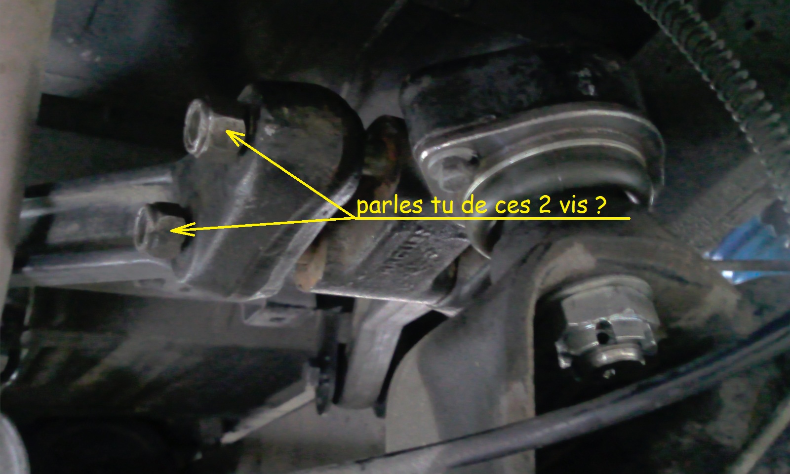

Salut tönö,
ou de celles ci ?
Re: Vis de support de A frame: autre source?
Ni les unes, ni les autres!!

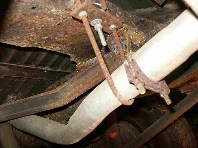

Sur son range de 1986, la traverse et les fixations du A frame au châssis sont différents, et on peut démonter par 3 vis 9/16 les fixations des bras du châssis, ce qui a été bien utile pour lui, si il avait eu un range plus récent avec la traverse en tube rond et les 2 fer plats soudés dessus, ca aurait été compliqué d'y mettre sous la presse... :lol:
Les plus observateurs noteront que sur cette photo le A frame est monté a l'envers (bras gauche mis à droite, et lycée de versailles... :mrgreen: ) Il ne faut pas le faire! ça coince fort au niveau de la rotule... Ca devait être le même 'mécano' qui a monté le pot d'échappement... :roll: :mrgreen:

Feub a écrit :Les plus observateurs noteront que sur cette photo le A frame est monté a l'envers (bras gauche mis à droite, et lycée de versailles... ) Il ne faut pas le faire! ça coince fort au niveau de la rotule... Ca devait être le même 'mécano' qui a monté le pot d'échappement...
bien vu, le pointu du V doit etre en haut, je me demande même comment il a pu emboiter la queue de rotule :mrgreen:
quant au pot, c'est du grand art :lol:
c'est pas le tien au moins? :sm2:

Feub a tout compris! :wink:
J'ose pas imaginer le boulot de dégager un boulon comme celui là (UNF3/4 s'il vous plaît madame...) rouillé dans le SB, avec la configuration plus récente!!! Rien que d'y penser je suis crevé!! :D
Pour le A frame à l'envers, il a peut être simplement voulu adapter le A frame à une rehausse de HHHOUUUFFF!! ??? :lol:
et il a su se servir d'un support soudé pour renforcer le pot d'échappement.
Ce type était un génie 8)

Le A frame surligné en bleu, le support en question en jaune et les vis à la con en rouge.
