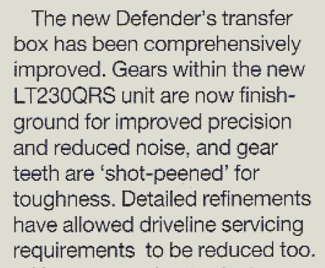

Re: "New" Defender
nanard833 a écrit :quand on regarde la BT sous le new def elle semble identique aux T et Q et je ne crois pas à la conception d'une nouvelle boite (trop coûteux)
Salut, les différences (d'après ce que LR avait communiqué à la presse en 2007) sont surtout d'usinage interne :
Ainsi que le rapport de 1.22:1
A noter que Ashcroft la propose ici à son catalogue :
http://www.ashcroft-transmissions.co.uk ... ductId=312
