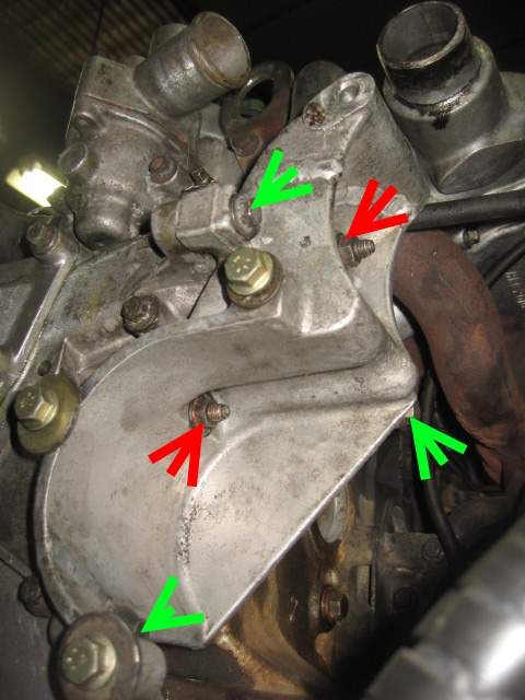

Si le support est desserré. 3 vis et 2 écrous
1)
Support qui supporte l'alternateur et la pompe de DA.
2)

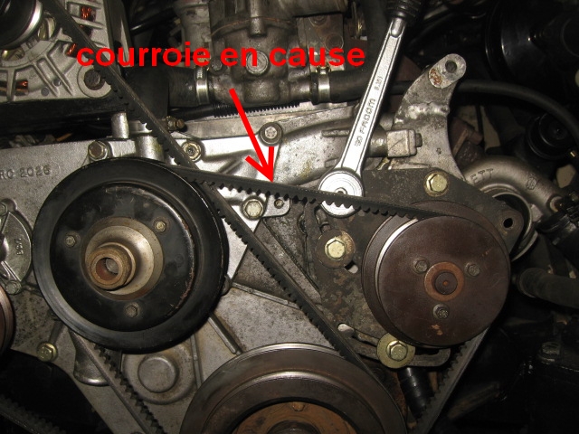

Principe du renvoi. On peut voir la poulie double de DA, la pompe sur sa platine bien spécifique au 200 avec le carré qui sert à la tension de la grande courroie qui est la cause de tes soucis. Il y a trois vis de maintien de la pompe, une qui sert d'axe de pivotement et deux avec des trous oblongs pour pouvoir bloquer lorsque la tension est bonne. Donc, il faut tendre d'abord la grande courroie: vilebrequin - pompe à eau - pompe de DA, puis la petite courroie pompe de DA - alternateur.
3)
Tension de la courroie principale. Le montage sur la photo n'est pas d'origine, l'emplacement de l'alternateur ayant été modifié sur l'exemple.
4)
Mais il est clair que si le support est desserré, la courroie n'est plus tendue correctement donc la pompe et le visco ne sont plus entrainés correctement et l'alternateur, même si sa courroie est bien tendue subira les effets d'une courroie non tendue.
Si le support est cassé comme sur la photo (réparé par soudure), ou déformé, ou plusieurs vis desserrées, cassées, manquantes... Il y aura ce phénomène.
5)Support avec ses 3 vis et deux écrous.
Ressers le support, changes les deux courroies, car dans ton traumatisme de la charge, tu as du tellement la tendre que la petite courroie doit être HS, car tu es en bout de tension et la grande a tellement patiné qu'elle a dut chauffer.
