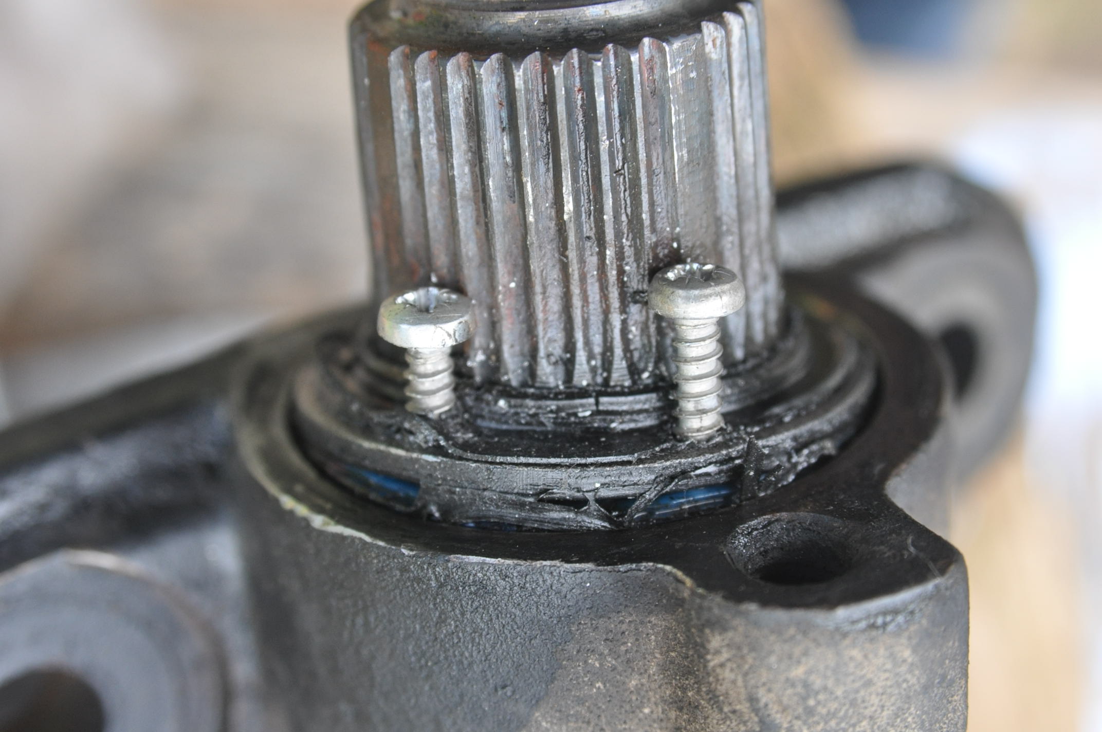

33) Et bien non, :( ce n'était pas la solution, mon outil est trop faible, il se tord. Donc un deuxième trou et vis Parker plus une pince. Là, le joint sort.
34) Ça y est...
35) Allez pousser madame, tout vient d'un coup...La vis de gauche est suffisamment enfoncée dans le joint bleu.

J'ai décidé de changer uniquement les joint sans démonter " methode LOLO " comme illustré plus haut.
Mais lors du démontage des joint bas ( axe de bielle pendante ) .
LOLO presente: 1/ cache poussiere 2/ circlips 3/ rondelle joint noire + joint spi bleu.
Or je découvre 1/ cache poussiere 2/ rondelle joint noire 3/ joint fibre ( origine ? ) 4/ circlips 5/ joint spi bleu
N'étant pas sur que mon montage soit d'origine
Pouvez vous me confirmer que le spi bleu ET la rondelle joint noire se montent AVANT la pose du circlips ?
Re: Boitier de dir ass def 200tdi
Oui, je te le confirme. Le joint fibre (extrusion washer) doit lui aussi être monté avant le circlip entre le Spi bleu et la rondelle joint noire. La lèvre de cette dernière doit être dirigée vers l'extérieur contrairement au Spi bleu.

je pensais que ce joint fibre n'etait pas d'origine car il n'y en a pas dans le kit de joint... !
