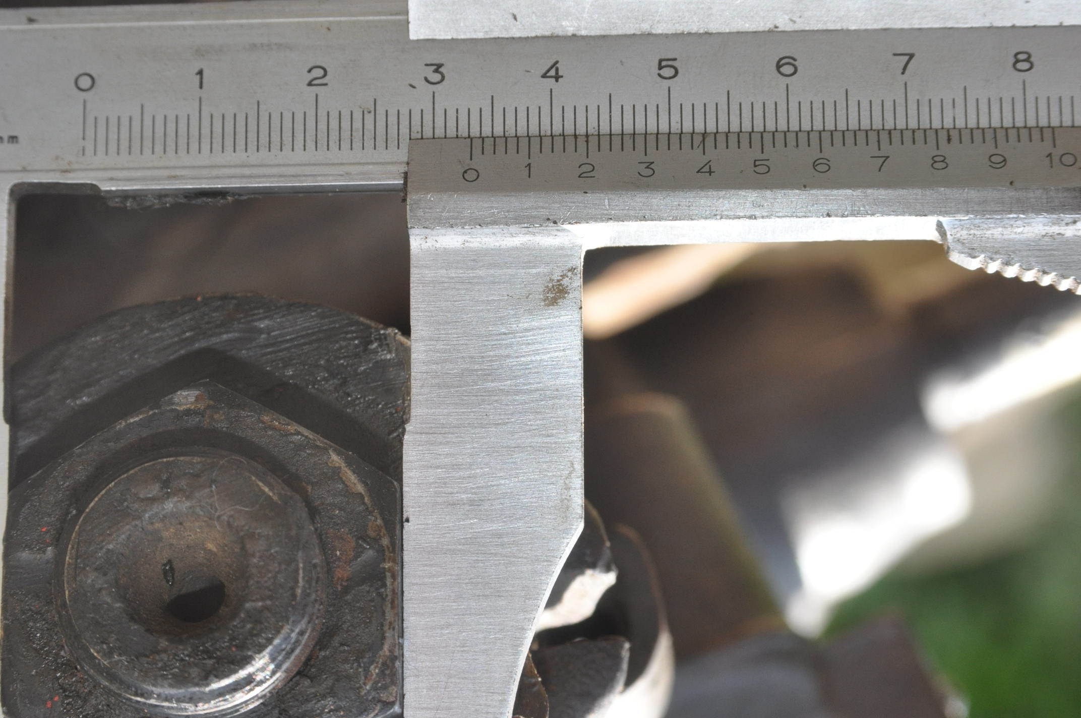

9) Avec la crasse, cela doit faire 33. Mais...
10) Le plus simple dans un premier temps si cela passe.
11) Contrôle de l'écrou, c'est peut-être bien une 1"5/16 de pouce. Le mais, car il y en a un, il me semble avoir connu autre chose comme dimension d'écrou du genre 35 ou 1"3/8 de pouce.
Était ce sur le même type de boitier?
