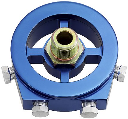

La platine voleuse:
Tönö

Attention avec ce type platine : il ne faut pas utiliser de filtre à huile trop long (cas souvent en after market à pas trop cher)... A l'époque où je vendais ce type d'accessoire pour y monter mes modules, j'ai vu un Def qui avait explosé son filtre (modèle trop long) avec le pont avant qui était venu s'appuyer sur la butée d'arrêt lors d'une compression "violente" côté droit.
Par ailleurs, on ne peut pas l'utiliser sur un TD5.
Sinon, c'est très pratique pour y placer une sonde de température et un sonde de pression d'huile.
Il y en a même qui ont deux raccords normalisés (1/2") pour y raccorder un radiateur d'huile... Il doit m'en rester 1 ou 2 dans mes cartons...
Le symptôme du voyant de pression d'huile qui s'allume au ralenti à chaud après un peu de roulage rapide.... est fréquent et est généralement du au pressostat fatigué. Mes valeurs de pression étaient normales mais le voyant s'allumait. Je l'ai changé, depuis tout est ok.

Support filtre avec départ du capillaire. Il me semble que le voyant d'huile s'allume pour une pression inférieur à 0,7 bar, mais c'est un point à contrôler car je ne me souviens plus de l'origine de cette info.
Ce serait bon à savoir effectivement

Ce que je vais faire dans un premier temps:
Contrôler la crépine, la pompe et le clapet de décharge et son ressort (longueur totale 51,6 mm et longueur comprimée sous une charge de 7,71 kg 31 mm] opération plus simple visiblement sur le 200 que sur le 300 et changement des paliers de bielle au passage.
Si pas OK encore, heu... :( Ben... on verra ?
