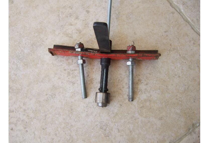

Salut a tous
Une autre methode qui peut eventuellement depanner pour sortir un roulement
Avec une cheville a expension .Il y a beaucoup de diametre disponible .

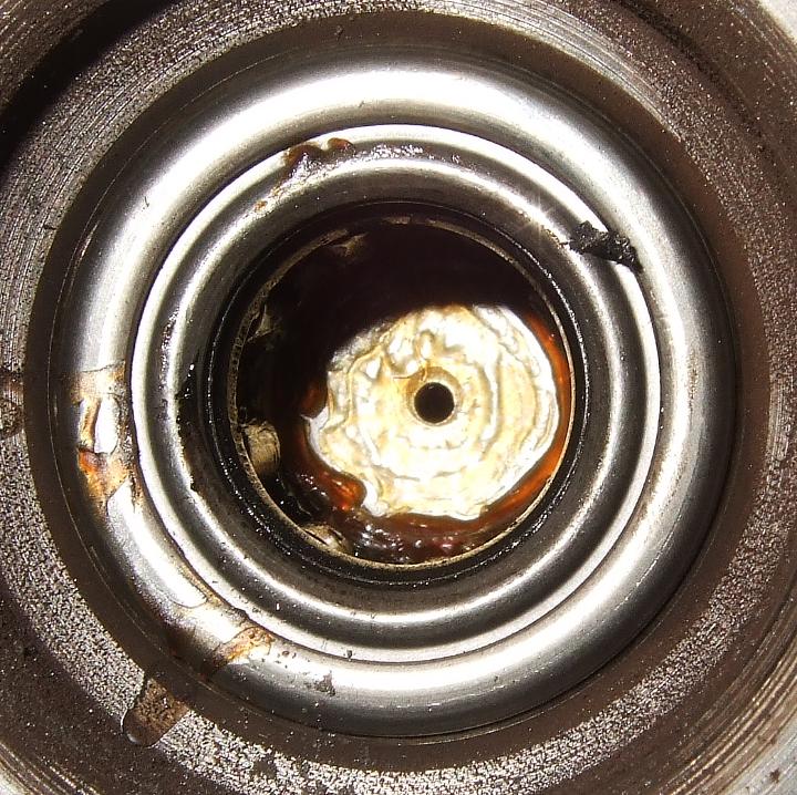

Quel est le diamètre (bague intérieur ) du roulement à extraire ?
Re: Embrayage TD4

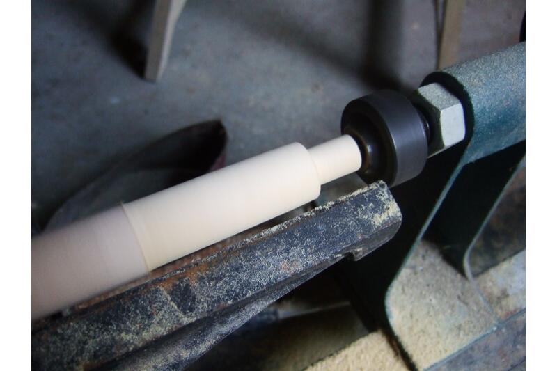

Le roulement n'a pas de bague intérieure, c'est direct sur les rouleaux. L'axe de la boite a un diamètre de 15 mm.GuiWind a écrit :Quel est le diamètre (bague intérieur ) du roulement à extraire ?
Je me suis fabriqué un centreur maison en tournant un morceau de bois suivant les côtes de l'outil officiel (fournies plus haut par Cyriland), il rentre pile-poil donc ces 15mm sont bons et correspondent bien au diamètre intérieur... Ce que je ne comprends pas (et j'aime pas avancer en aveugle), c'est la phrase du manuel où il est écrit "à l'aide d'un outil approprié, briser le roulement pilote". Ensuite, il faut le retirer avec l'outil spécial. Mais c'est quoi qu'il faut briser exactement ? Le "fond" ? ...
C'est un peu pour ça que j'attends de recevoir la pièce.
Pascal.

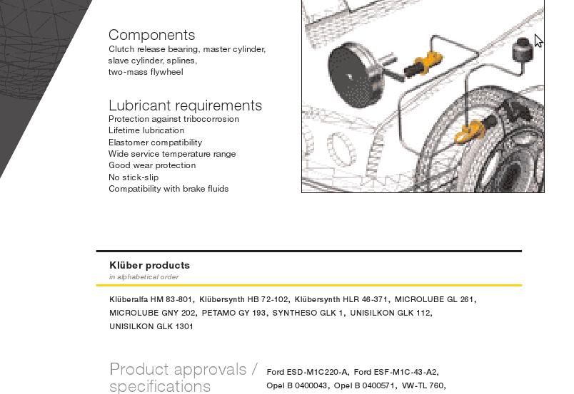

Perso, sans aucune infos de lR, je mettrai de la SKF LGHB 2.
Par contre, dans le manuel, à un moment, il y a une spécification de graisse ESD-M1C220-A, sans affectation précise. Perso, ça ne m'évoque rien, mais une recherche (très rapide : très peu de liens !!) me donne ça : A priori, c'est pas pour le roulement pilote, si ? (je pense que c'est cette espèce de graisse blanche qu'il y a, par exemple, sur l'axe de la butée, mais j'en suis pas sûr du tout)

J'ai regardé les huiles de base et les épaississants des graisses listées. Elles sont très différentes des unes des autres. Il n'y a pas vraiment de point commun. C'est plutôt une liste de graisse pour le système d'embrayage dans son ensemble, de la graisse pour l'axe de pédale à la graisse pour roulement pilote. Mais la quelle de ces graisses est pour le roulement pilote : j'en sais rien...même si je peux en éliminer certaines.Par contre, dans le manuel, à un moment, il y a une spécification de graisse ESD-M1C220-A, sans affectation précise. Perso, ça ne m'évoque rien, mais une recherche (très rapide : très peu de liens !!) me donne ça :

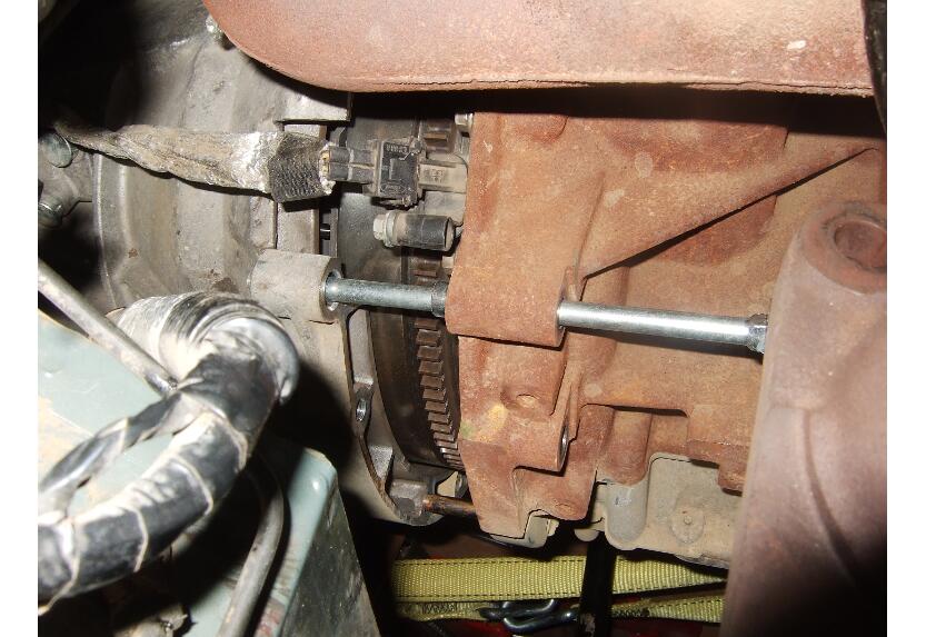

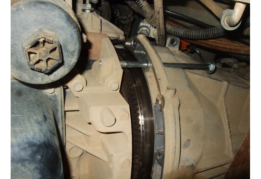

Bon, voilà la fin de l'histoire...
Roulement pilote reçu en fin de semaine dernière, remontage dans le WE.
1 - Extraction du roulement pilote avec l'outil-sensé-être-celui-qui-va-bien de chez Ford (en prêt).
Grand moment de solitude... Le manuel dit de "briser" ce roulement. En fait, dans la version anglaise, c'est perçer ("break through"). J'attaque donc, tout confiant, à la perceuse : à peine quelques rayures au fond, et pas de place pour avoir réellement la possibilité de bien appuyer sur la machine. J'ai un peu tout essayé, différents types de foret, marteau avec "burin", mais, avec la peur d'abimer, c'est un peu le désespoir...
En fait, l(outil spécial traverse le roulement pour prendre appuie derrière. Ne pouvant pas l'abimer, je transforme le tout en un extracteur maison et là, miracle, ça vient ! (la cornière acier de 4mm a quand même plié...) 2- La voie est libre, on remonte le nouveau roulement (au marteau, avec une cale qui va bien : une vieille cuvette de croisillon).
3- Mise en place et centrage de l'ensemble disque-plateau. 4- Serrage (en croix) du plateau. Petite vérif du centrage : 5- Remise en place de la boite. Là, je dois dire que je m'angoissais un peu, mais c'est finalement assez facile. Les deux crics rouleurs sous le support permettent en réaligner sur deux axes, et comme j'avais fait les barres de supports plus larges que le Def, on peut, avec le pied et sans forcer, pivoter sur le troisième axe pour rattraper une éventuelle rotation (ce qui fut mon cas). J'ai utilisé un guidage avec deux longs boulons pour bien assuré la manoeuvre. 6- On remonte tout dans l'ordre inverse du démontage, mais comme on sait où on va, c'est plus rapide !
7- On purge l'embrayage.

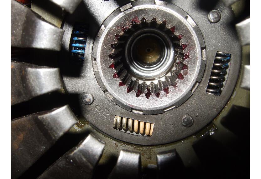

Bonjour a tous, j'ai parcouru ce forum en long en large et en travers, mais pour un novice comme moi certaines choses pourraient être du chinois ce serait pareil....
Je vais essayer d'être concis....je possède un td4 de 2007, acheté en métropole ( je vis en Guadeloupe ) sans vraiment pouvoir le voir, il viens je pense à l'origine d'une boîte de loc en Espagne. Autant dire que je n'ai pas vraiment d'idées sur la qualité de l'entretien auquel il a eu droit...
Pas question de l'emmener chez land ici, ils sont en dessous de tout...je l'ai donc confié à un mécano qui m'a fait un petit Check up de base....bref
Depuis quelques temps j'ai un souci avec les vitesses, c'est apparu brutalement un jour . Disons que a froid tout va bien , mais au fur et à mesure que je roule, le passage des vitesses devient difficile, elles craquants comme si je ne débrayait pas a fond au moment de les passer...
Diagnostic du mécano-> c'est l'embrayage.
Je voudrais bien avoir vos avis la dessus

Je viens de m'inscrire sur le forum après avoir longuement regarder les postes.
J'ai déposé la boite de mon TD4 ce weekend. Ressorts du disque d'embrayage HS.
Tu sais si LR037956 c'est toujours la référence à commander ?
Et tu me conseillerai d'acheter ça ou ? Chez Land Rover directement, chez un revendeur de pièces Land ou bien de prendre un Kit AP ou Borg and Beck ou Britpart? Voir un renforcé...
Merci d'avance.

Bonjour,Cyriland a écrit :Effectivement.Def e-Duck a écrit :Salut,
Sauf erreur de ma part, lorsque ces problèmes d'embrayage ont commencé à devenir "maladifs" sur le Defender td4 les bulletins d'atelier donnaient comme référence le kit de réparation d'embrayage URB500080. Référence remplacée depuis par LR012199
A vérifier.
Cependant, un nouveau bulletin technique vient de paraître (août 2012) annonçant l'introduction d'un nouveau disque d'embrayage, ref. LR029894, qui sera rapidement remplacée par la ref. LR037956 (Les kits d'embrayage sont identiques sous l'une ou l'autre de ces deux références).
Ce nouveau kit a pour but de remédier aux bruits de claquements qu'on peut parfois entendre sur certains 2.4 Puma au ralenti, embrayage relâché, et qui disparaît dés qu'on débraye.
J'ai ce bruit qui est apparu dernièrement (à moins de 60 000 km). Hors le fait que ce n'est pas plaisant à entendre, est-ce que c'est seulement un bruit anodin ou est-ce que c'est un bruit annonciateur de problème mécanique qui pourrait aller en s'aggravant ?
Ou autrement dit, la réparation de l'embrayage peut-elle attendre encore mille kilomètres sans conséquences ?

Salut, le mien n'a fait aucun bruit de "clac-clac" pendant 60 000 km, ce qui le rend aujourd'hui d'autant plus agricole en termes de bruit au ralenti. Mais bon, si ça n'a aucune implication autre que de m'agacer l'ouïe, cela me laisse le choix : ne rien faire... ou faire une réparation dont tu dis qu'elle n'empêchera pas le bruit de se reproduirenanard833 a écrit :Salut,
Sur mon 300, que ce soit le Valéo (226000) ou le B&b (150000) , ils ont toujours " claqué " au ralenti pédale d'embrayage relachée.![]()
AMHA les bruits ne viennent pas que des ressorts du moyeu du disque, c'est pourquoi les bruits persistent quels que soient le kit monté....
NB : d'après un mécanicien indépendant que j'ai contacté la réfection d'embrayage sur le TD4 pourrait se faire en 6 heures x 80 de l'heure, au lieu des 10 heures beaucoup plus chères annoncées chez LR.
