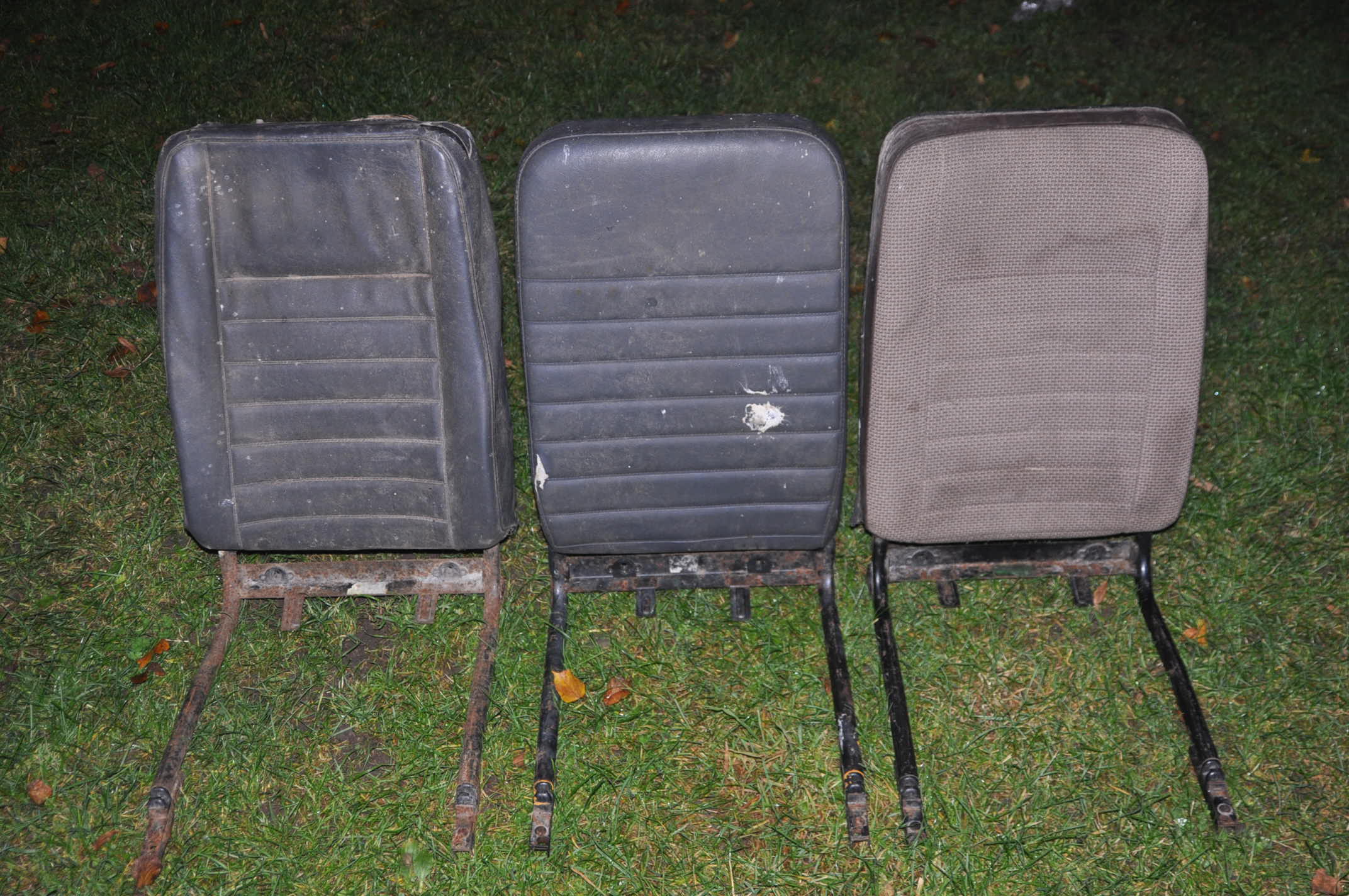

Salut, sur plusieurs générations de sièges centraux l’écart est toujours le même:
On peut juste remarquer, que sur celui du milieu (le plus récent 300), les tétons à l'arrières de l'assise, n'ont pas le même écartement que les deux autres.

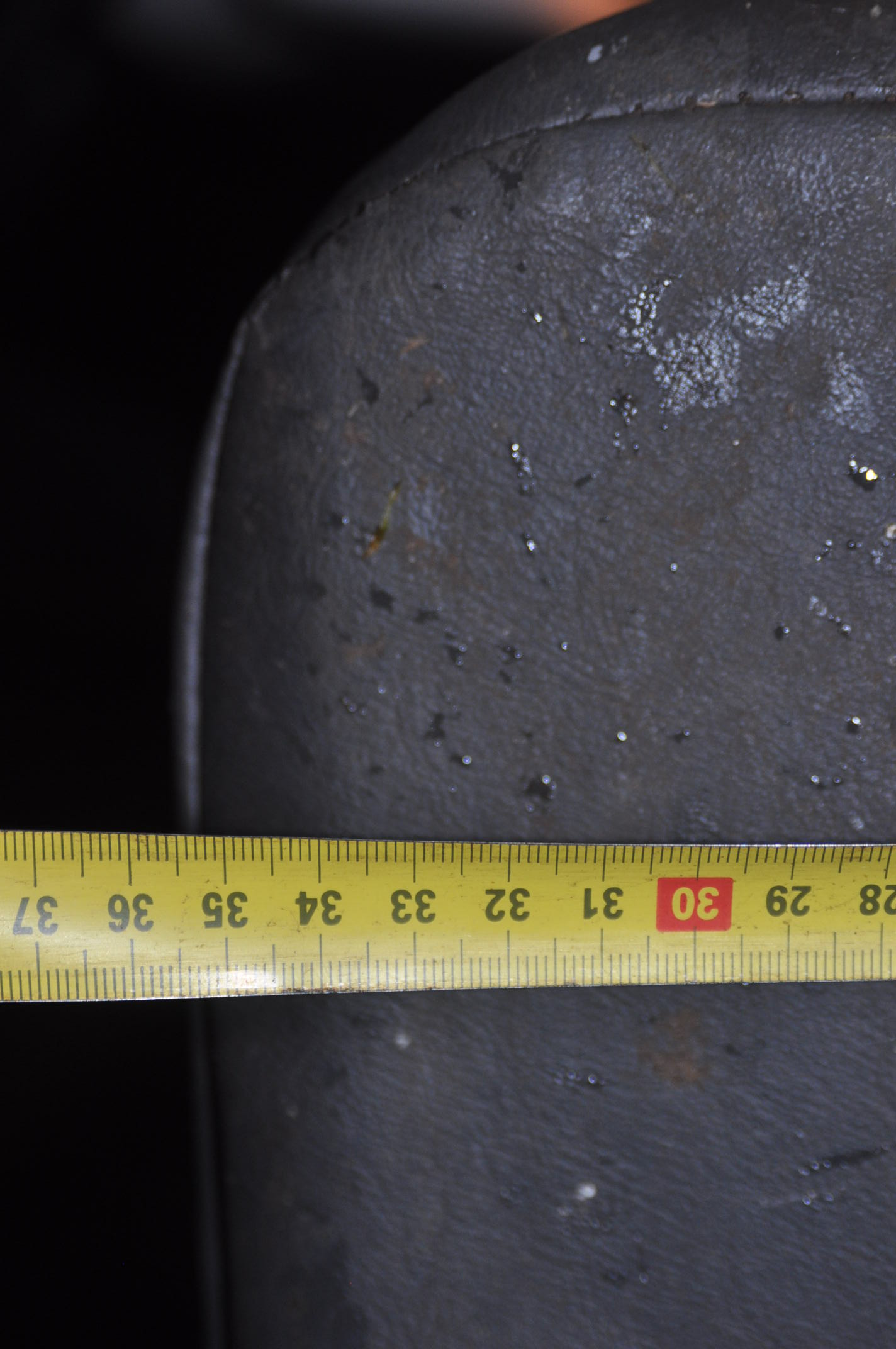

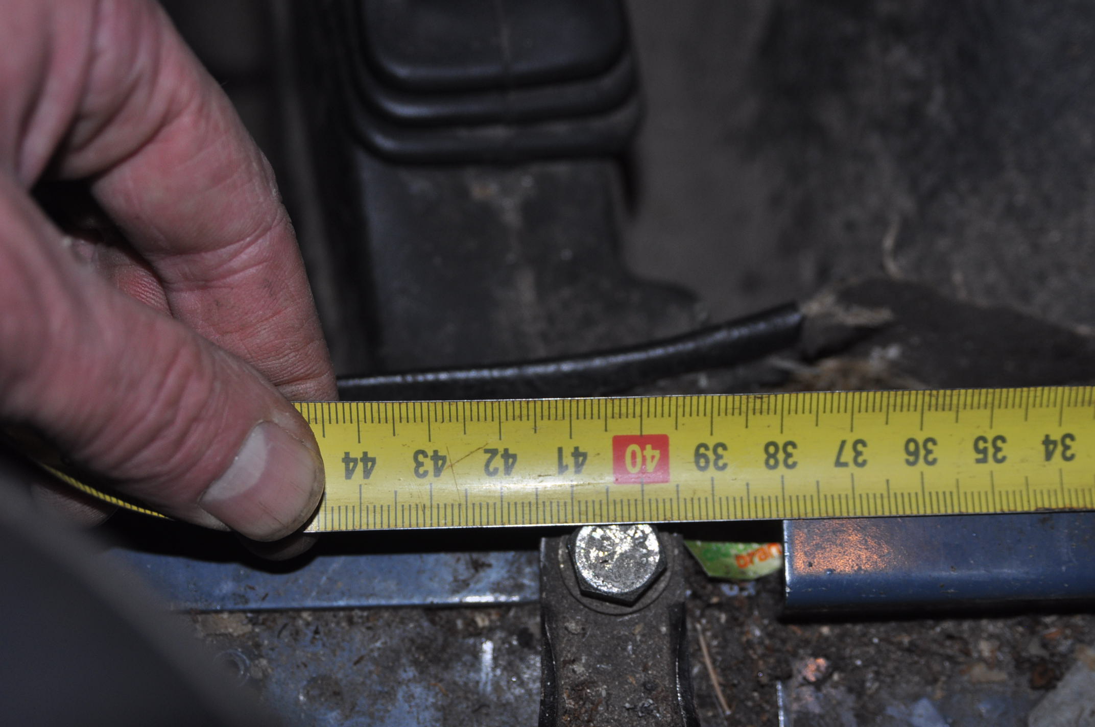

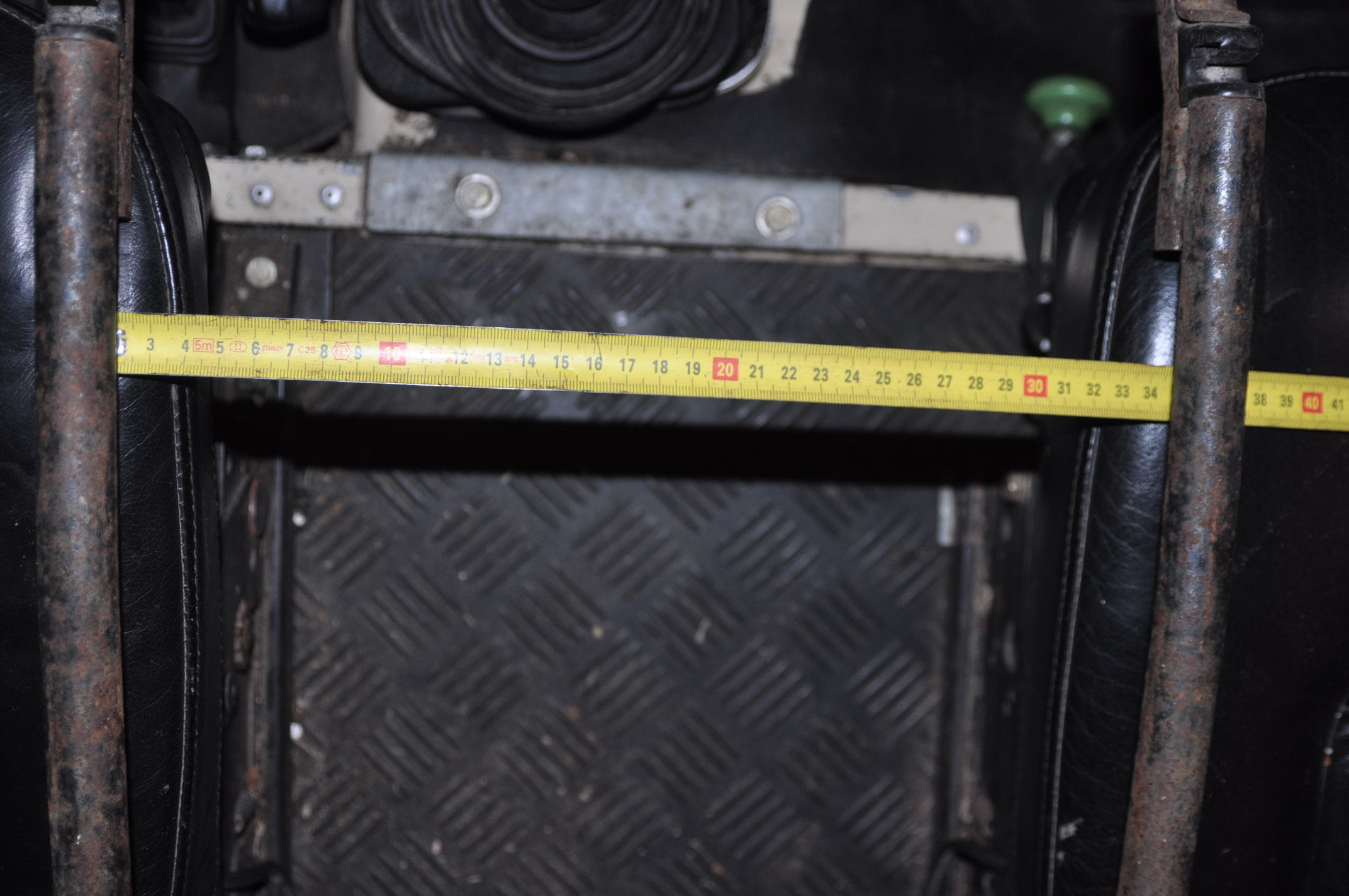

Quelle prendre comme mesure ? entre les sièges tels qu'ils sont implantés d'origine, l’écart est de 37cm sur le bord le plus large des sièges. Ce bord est un peu mou, on doit pouvoir gratter un peu en les tassant: L'écart d'entre axe des vis de fixations intérieur des deux sièges d'origine est de 40.5cm . La largeur des fixations du siège central est prise comme ça: Et cela donne: 35,5cm Tiens, c'est la même largeur que le dossier: On peut voir que dans un land, où il y a des sièges de Saab décalés de 5cm vers l'intérieur, il est impossible de monter le siège central. Les sièges de Saab font 51cm de large, contre 45cm pour des sièges de land d'origine. Avec les sièges de Saab tels qu'ils sont montés, il y a 29cm entre les rails, donc impossible de mettre le siège central sauf à les redécaler vers l'extérieur. Donc, je pense que la cote mini à laisser entre les deux sièges est de 36 cm, en tenant compte du fait que les assises peuvent légèrement se compresser en largeur.
