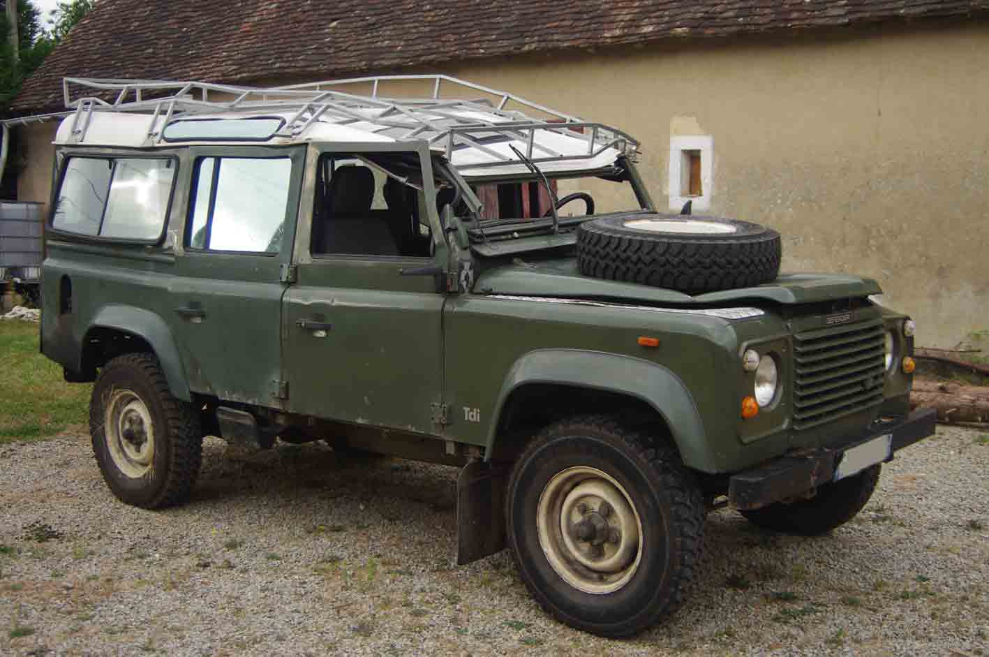

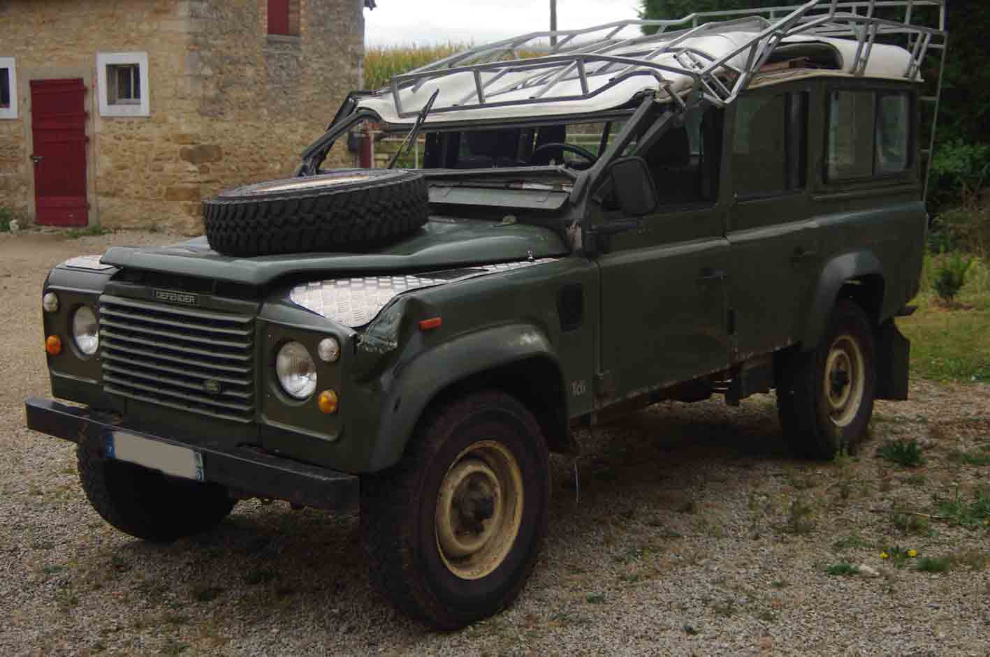

J'ai pris quelques photos. Comme vous pouvez le voir le capot s'est fait enfoncé par la roue de secours, l'aile G a pris un gnon, la partie avant de l'habitacle s'est écrasé juste devant ma tête et pas dessus. Sous le choc la baie de pare brise s'est cassée en 4 morceaux, les 4 portières ont la partie supérieure de pliée, le montant droit et gauche entre les portières avant et arrières est voilé (mais pas écrasé d'où ma vitalité actuelle
), la partie vitrée du coffre banquette est pliée, les ailes arrières sont voilées aussi, il n'y a que la porte arrière qui semble intacte (je verrai au démontage). Ma galerie brownchurch est déchirée, il n'y a pas d'autres termes.
Voilà ce que donne un land après avoir "roulé" sur du bitume...
Va falloir que je retape tout ça. Pour l'instant je vois plus d'annonces avec des 109 sw. J'aimerais en trouver un avec un chassis pourri et/ou moteur HS pour retaper le mien sans y laisser ma chemise et le reste.

une photo de l'angle droit du tablier: plié

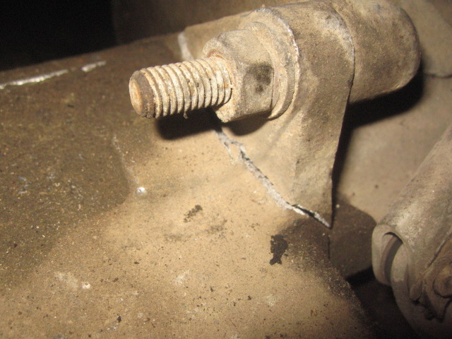

Châssis plié, carter de prolonge de 5ème et carter de transfert avait leurs oreilles de fixation cassé. Tu ferais bien de vérifier ça aussi.
