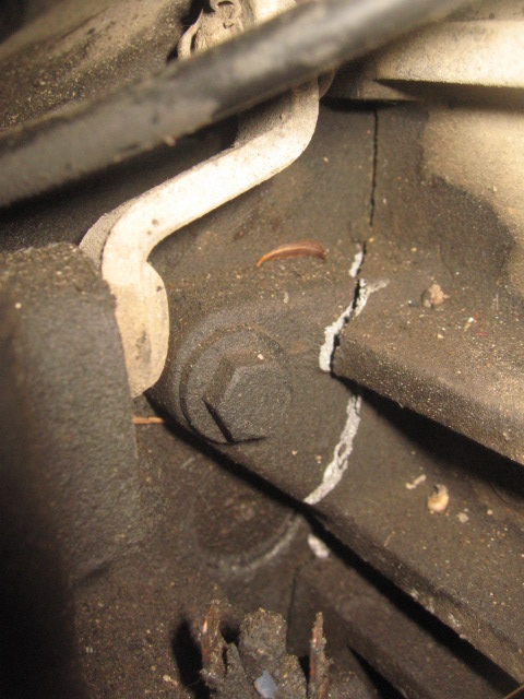

Avec quelques surprises:
Châssis plié, carter de prolonge de 5ème et carter de transfert avait leurs oreilles de fixation cassé. Tu ferais bien de vérifier ça aussi.
