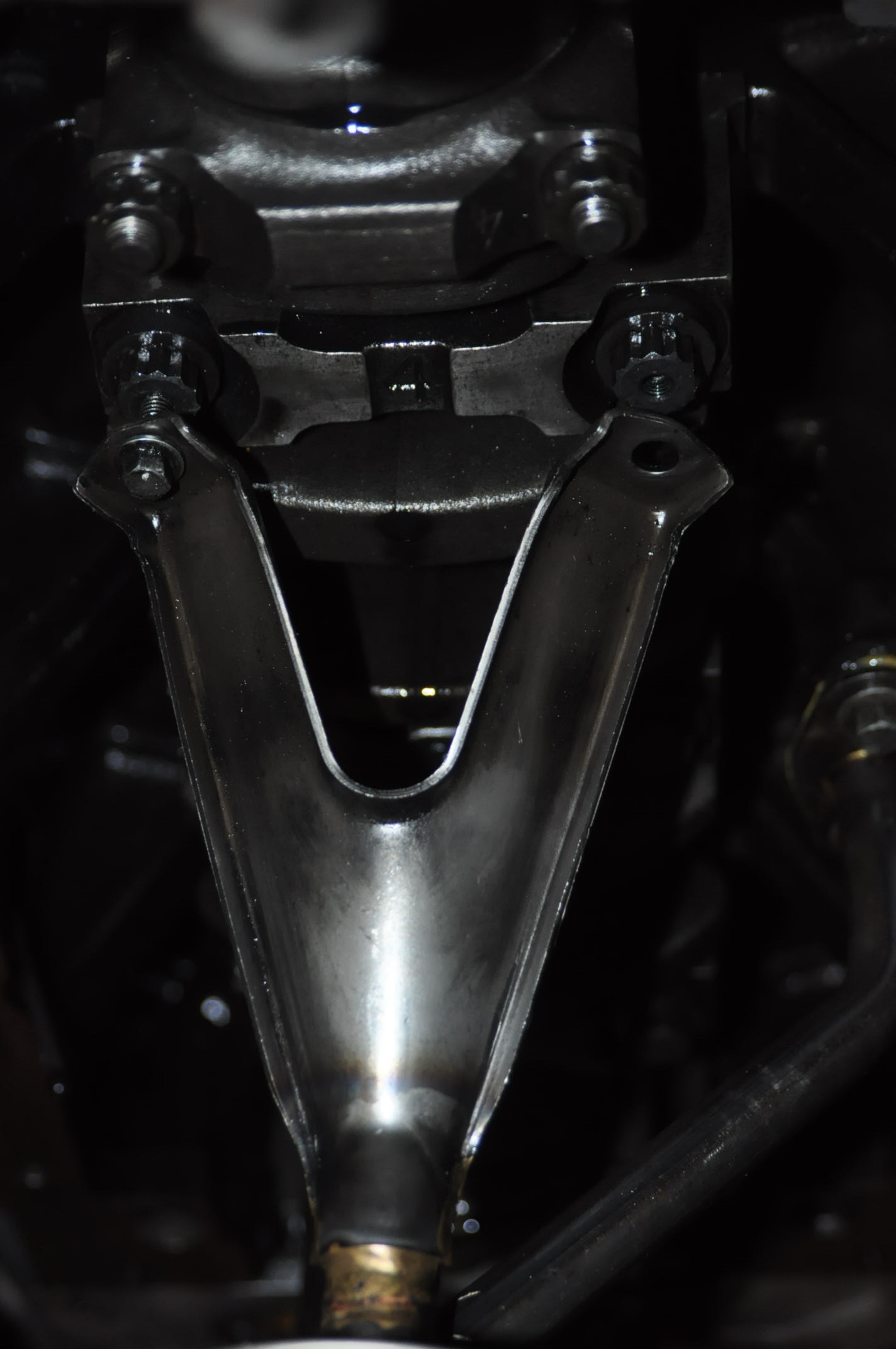

Au niveau de la crépine, on pourrait relever plusieurs défaut :

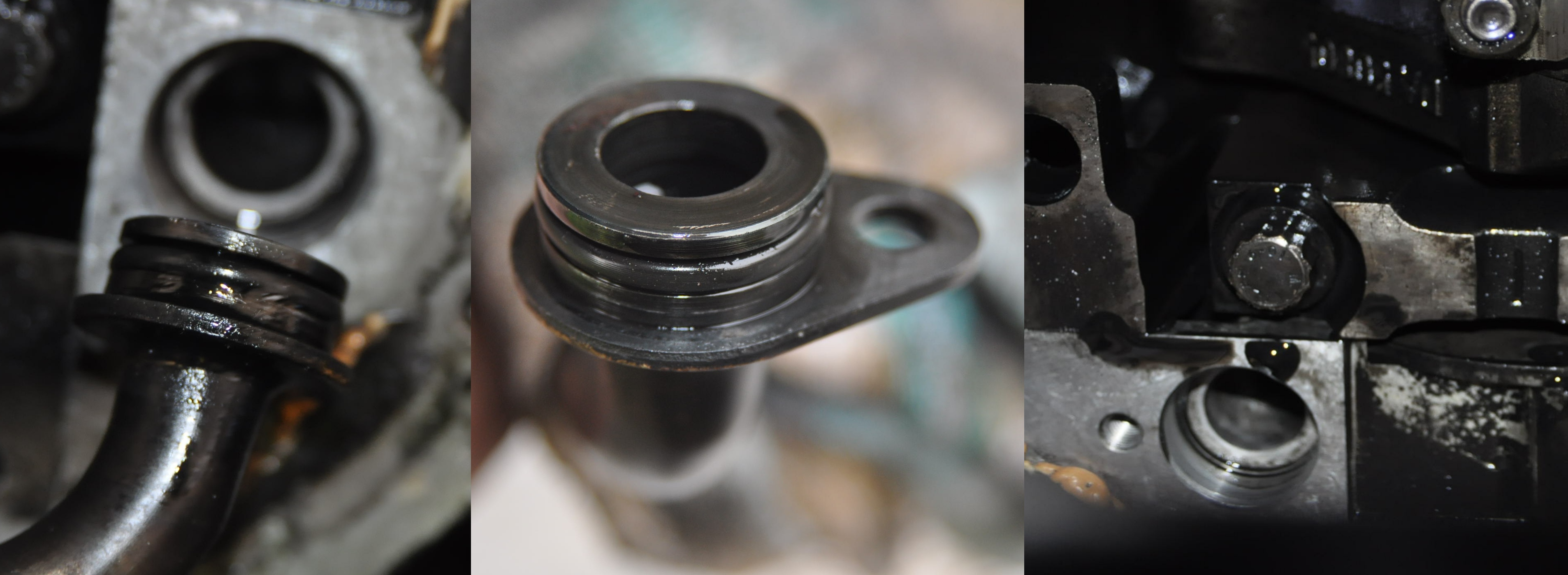

Elle est fixé au bout d'un long tube dont l’étanchéité avec le bloc est réalisée par un joint torique :

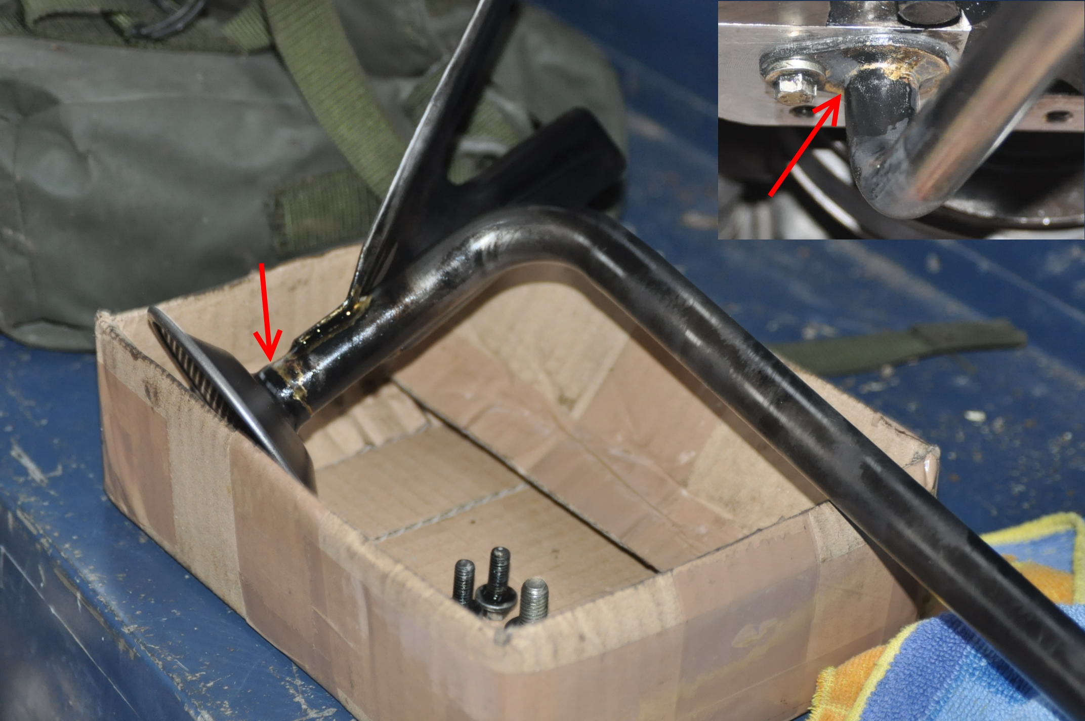

A chaque extrémité du tube, il y a une brasure qui peut-être défectueuse et générer une prise d'air aussi. Bien que je pense que celle du bas a priori, doit tremper dans l'huile.
le tube vue sa taille, peut aussi présenter un défaut sur sa longueur.

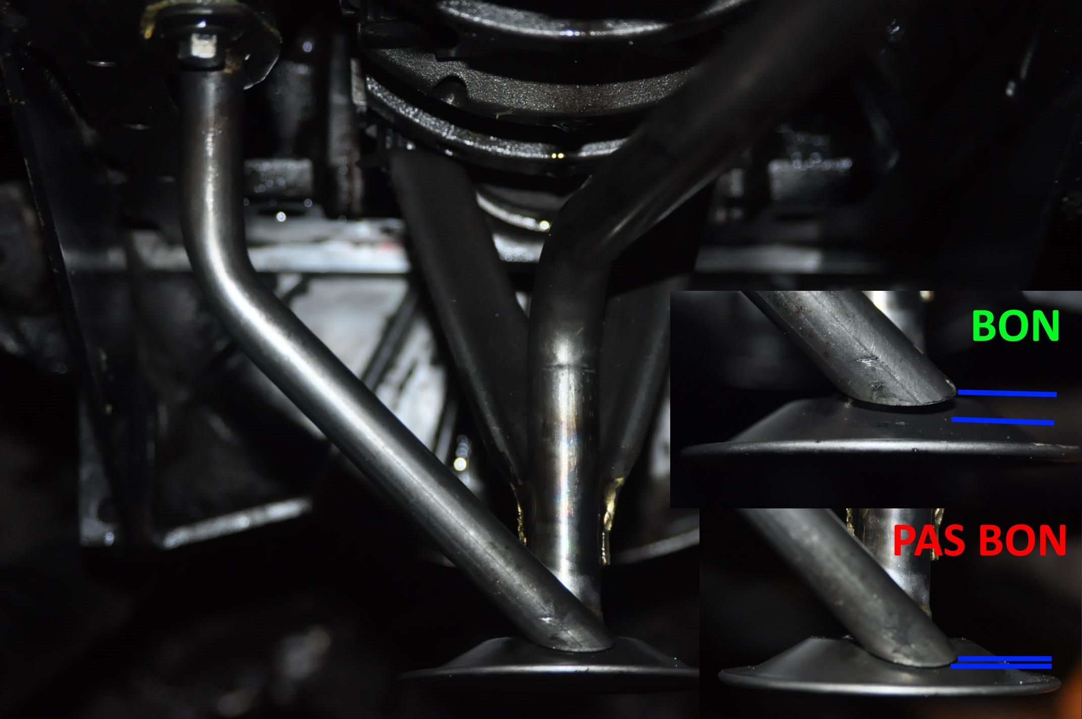

La crépine, peut-être partiellement bouchée :
Par une réaction chimique avec un reste d'huile bizarre formant une pâte.
Par un truc bizarre aussi qui traine là depuis ? mystère...

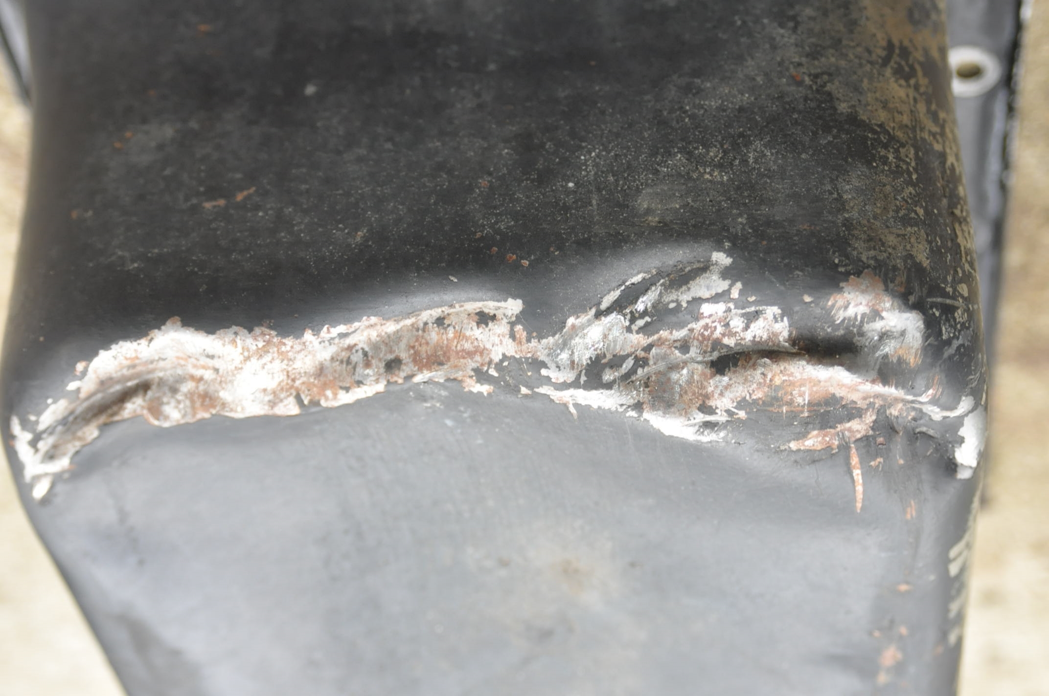

Par un écrasement sur le carter dut a un carter déformé :

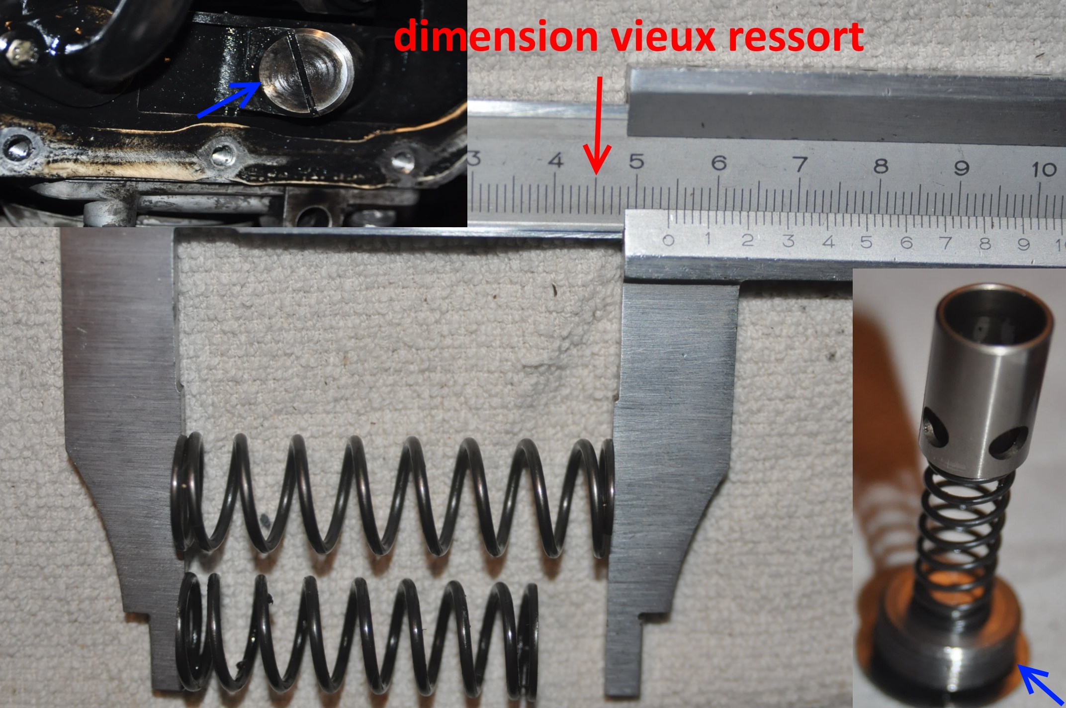

Il y a aussi la possibilité du ressort du clapet de décharge ou de régulation usé qui aurait tendance a ouvrir trop tôt, le doigt lui, ne doit pas être usé vue le relativement faible kilométrage du moteur.

Un autre point que j'ai oublié de noter, c'est que je ne tiens pas compte de la pression à froid. Je pense en effet que les conditions de température (ambiante, et/ou celle de stockage du moteur avant démarrage), la grande plage de viscosités à froid des huiles utilisées par les uns ou les autres, font que les valeurs de pression à froid ne seront pas comparables d'un véhicule/utilisateur/jour à un autre. Sauf bien sur si on constate une pression très basse voire nulle au démarrage ... là on peut s'inquiéter :mrgreen:
de 2.5 bar à 4 bar requis, je trouve l’écart commence à être non négligeable.
