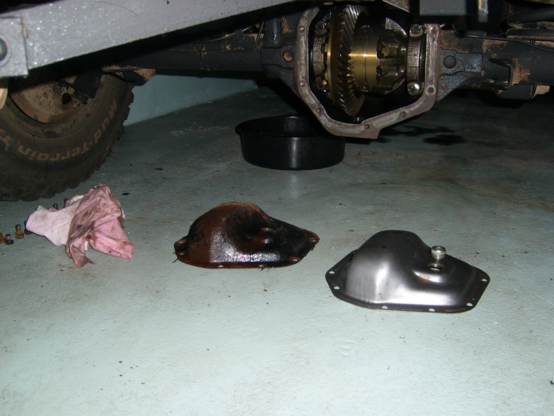

Alors ce week-end spéléo ; démontage, nettoyage, remontage de l'ensemble à la loctite et demontage du reniflar ( un bon coup de souflette) pour être sur de tout.
Si j'ai les mains pas trop "graisseuse" photo de l'action, sa peux servir à d'autres.

:D Bonjour à tous ; bon après une matinée "spéléo - graisseuse" qui c'est passé super bien au démontage ( vidange, nettoyage des "plans au cutter pour enlever les restes de l'ancien joint"...)

:D Rebonjour à tous ; après un premier démontage - remontage pour changer le joint :sm1:
malheureusement fuite.
Donc re-démontage, nettoyage et pour faire le maximum changement de la coquille.
Remontage à la "pâte noir de chez land" et attente demain pour refaire le niveau ( pour que la pâte colle et durcisse un peux :?: bien pas bien :?: )
