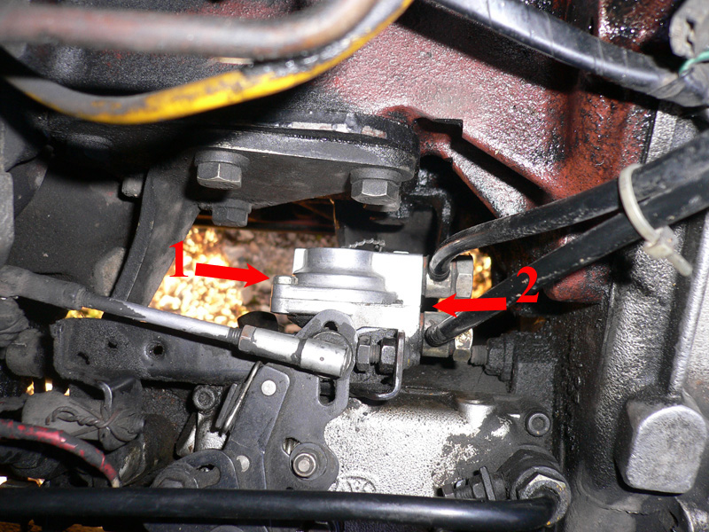

Préparation du travail : nettoyage du boîtier

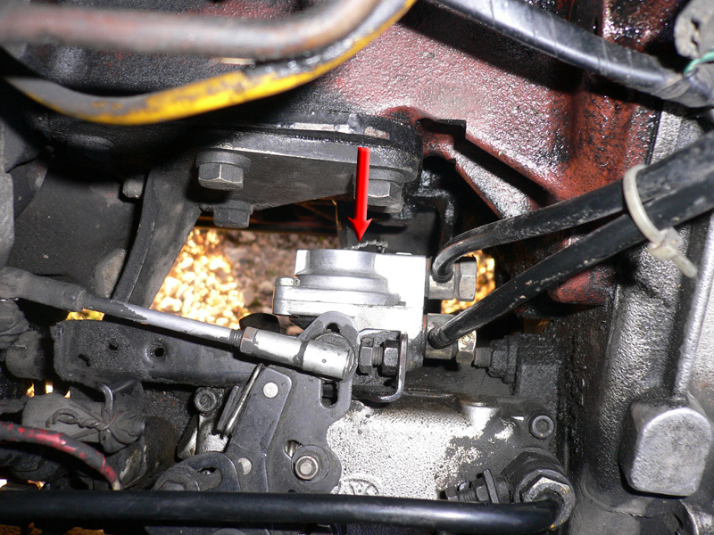

Démontage des deux vis en diagonale :
La vis deux est particulièrement difficile à atteindre, il faut se mettre sous le véhicule

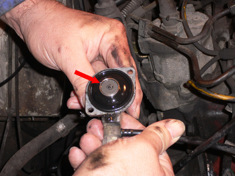

En regardant la membrane, elle était effectivement percée :

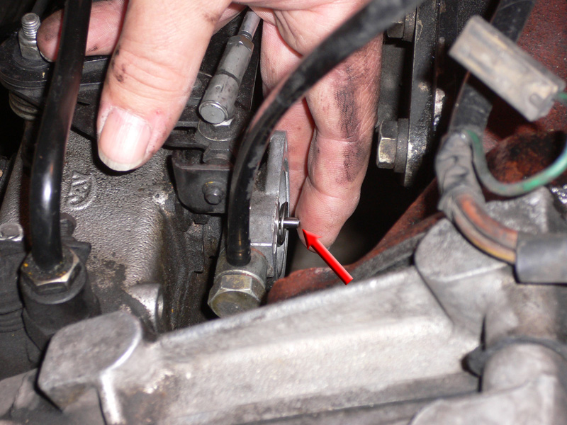

Attention une deuxième personne m'a aidée pour maintenir la tige qui sortait du boitier, le temps de nettoyer le portage et le couvercle :
