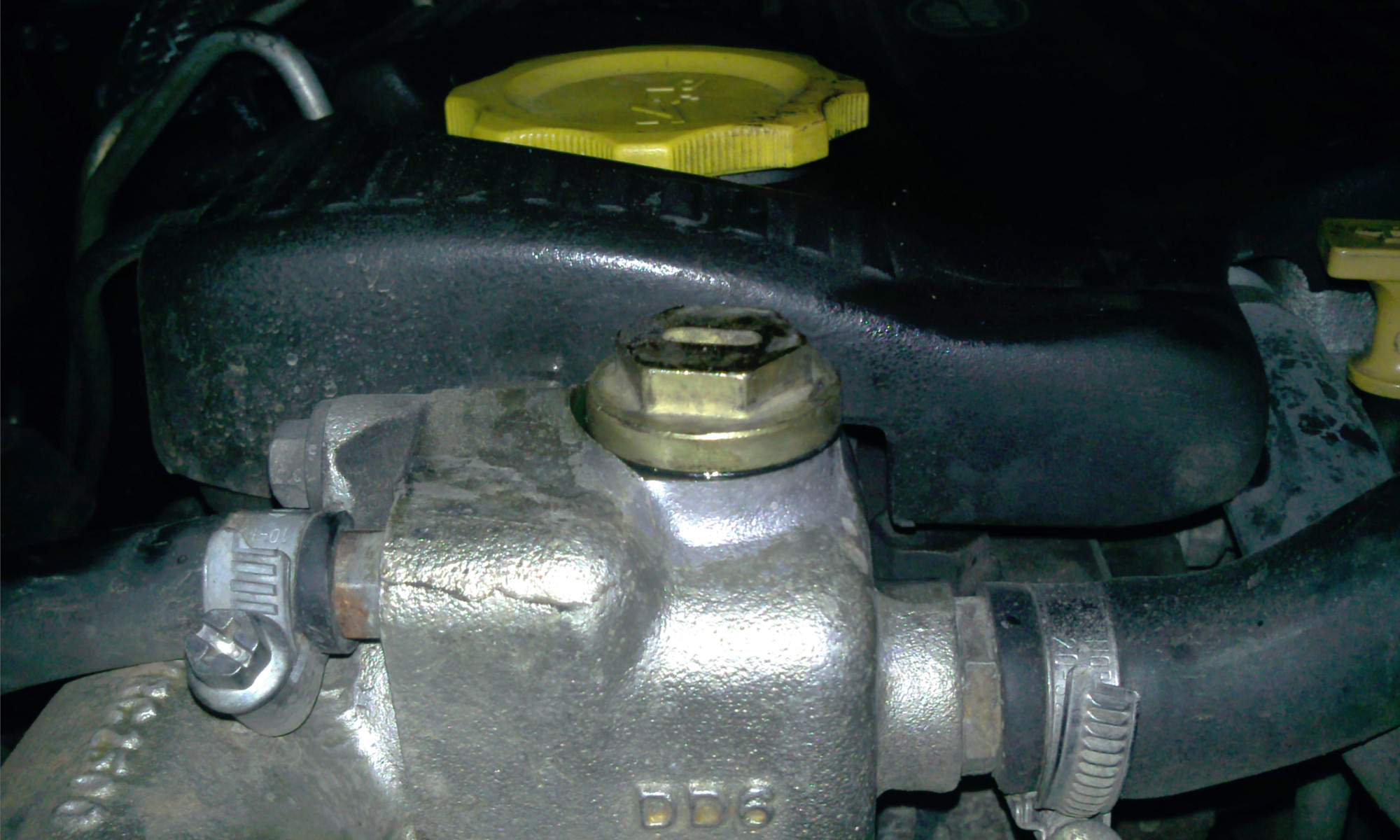

Quand je vois cette photo je me demande si c'est pas simplement la durite du bas qui fuit (ici c'est normal, j'ai désserré le collier)
question: est-ce que je change simplement la durite et le collier ou faut-il aussi déposer le raccord qui entre dans le corps de pompe?

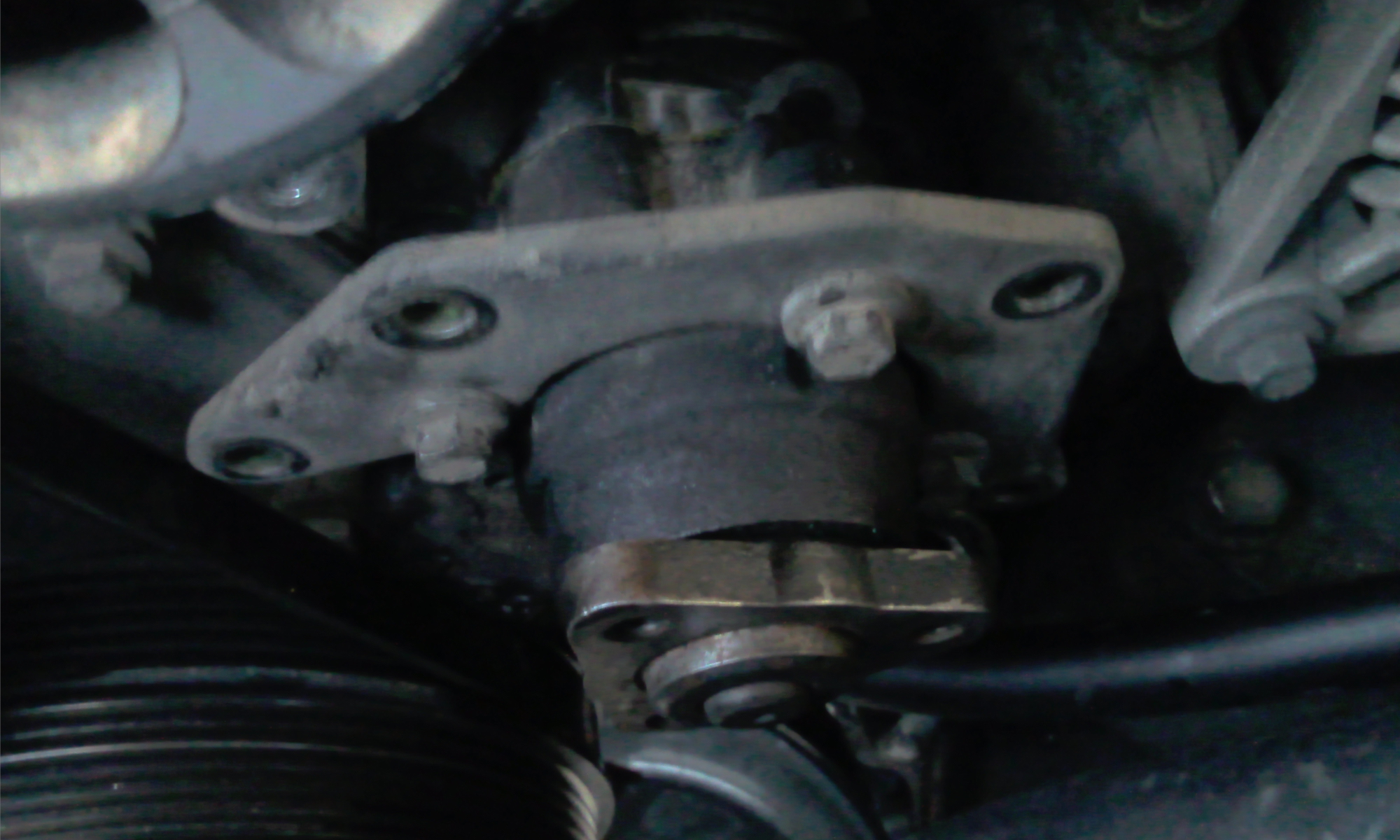

Trouvé, j'ai pas désserré les bonnes vis,
en fait, la platine en tôle où est fixée la PDA se dépose avec la PDA dessus en désserrant 4 vis qui n'ont rien à voir avec la fixation du support de pompe à eau. J'avais déposé ça il y a prés de 3 ans maintenant et j'aurais du faire comme LØLØ avec sa manie de tout prendre en photos
sur le workshop du disco (en anglais
) ils parlent de "3 bolts securing steering pump" (ceux que j'ai déposé...) puis de "5 bolt securing front mounting plate" hors d'aprés la RTA et le montage réel, il n'y en a que 4 mais bon, comme moi et l'anglais ça fait deux

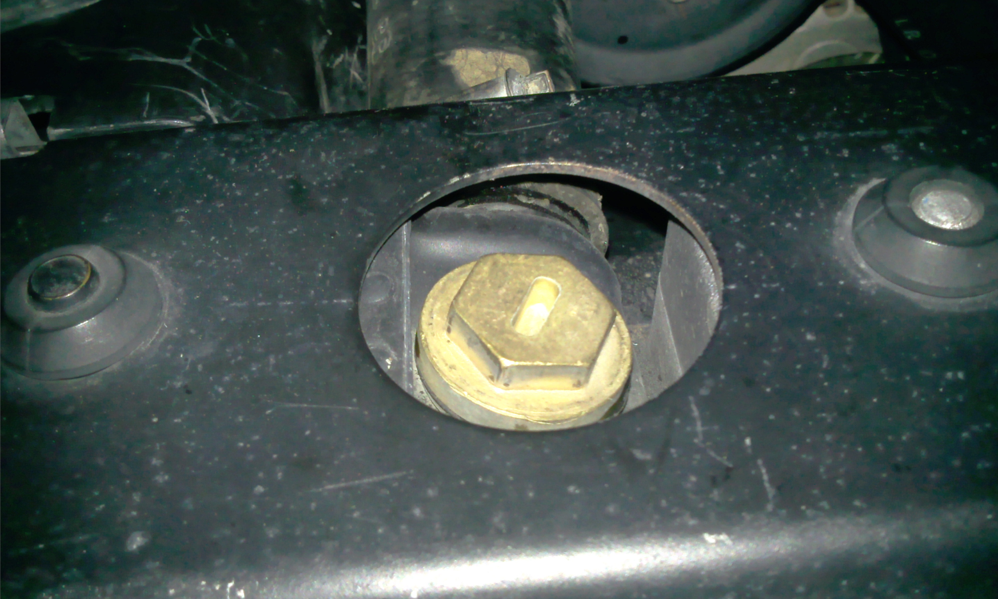

quelques photos quand même La prochaine fois j'essairai sans sortir le cache du ventilo ce" qui m'oblige à vidanger le LDR car sur le disco, impossible de sortir ce fichu bout de plastoc sans débrancher la durite basse du radiateur
