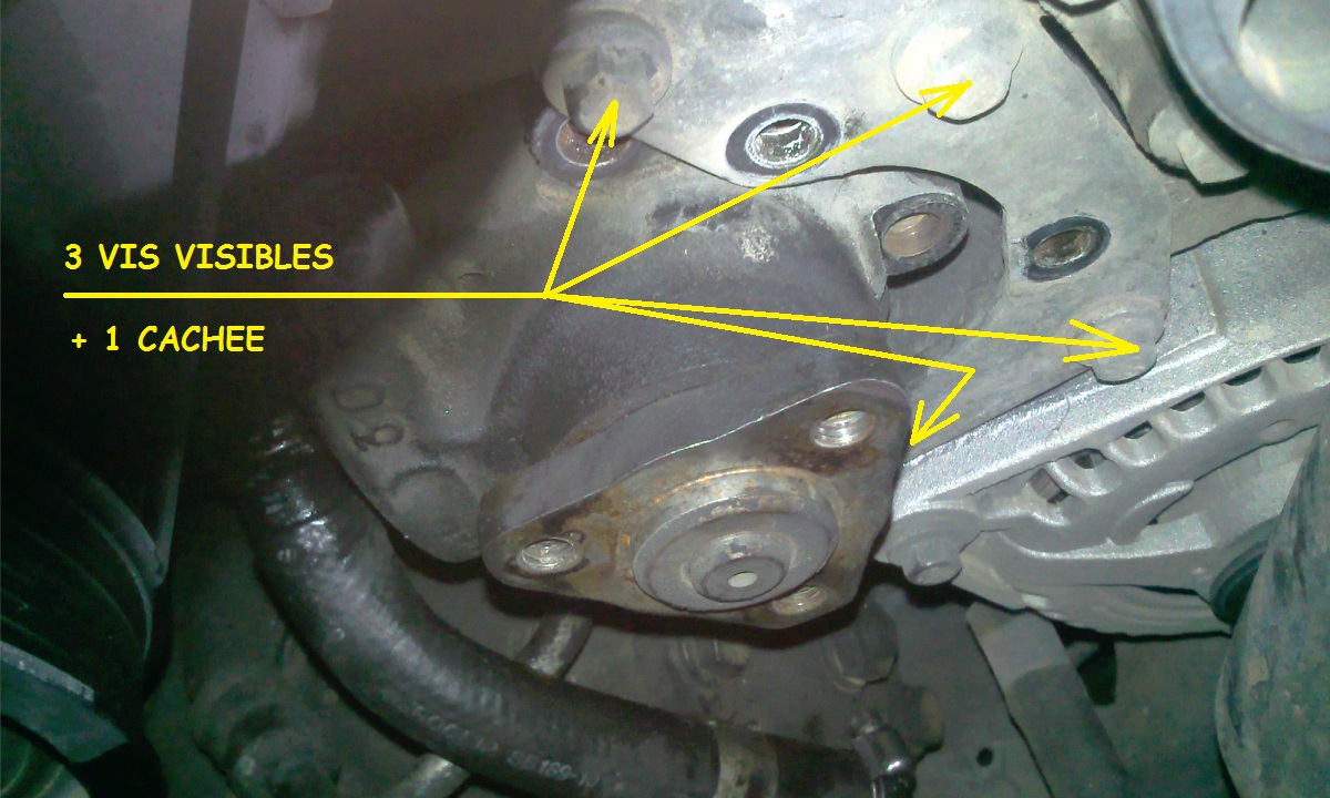

je me suis lancé dans la dépose de la pompe mais elle ne sort pas malgré la dépose des 3 vis de fixation.
Sur la RTA ils disent simplement de "déssérrer les fixations de la pompe d'assistance et celles de l'alternateur déposer la courroie et déposer la pompe" je vois pas ce que ça change de désserrer les fixations de l'alternateur :roll: je me demande si c'est pas la procédure pour le 200 car c'est l'alternateur qui tend la courroie je crois hein ?
Bon, je veux pas déposer le support de pompe à eau pour pas avoir à remplacer le joint pistolet.

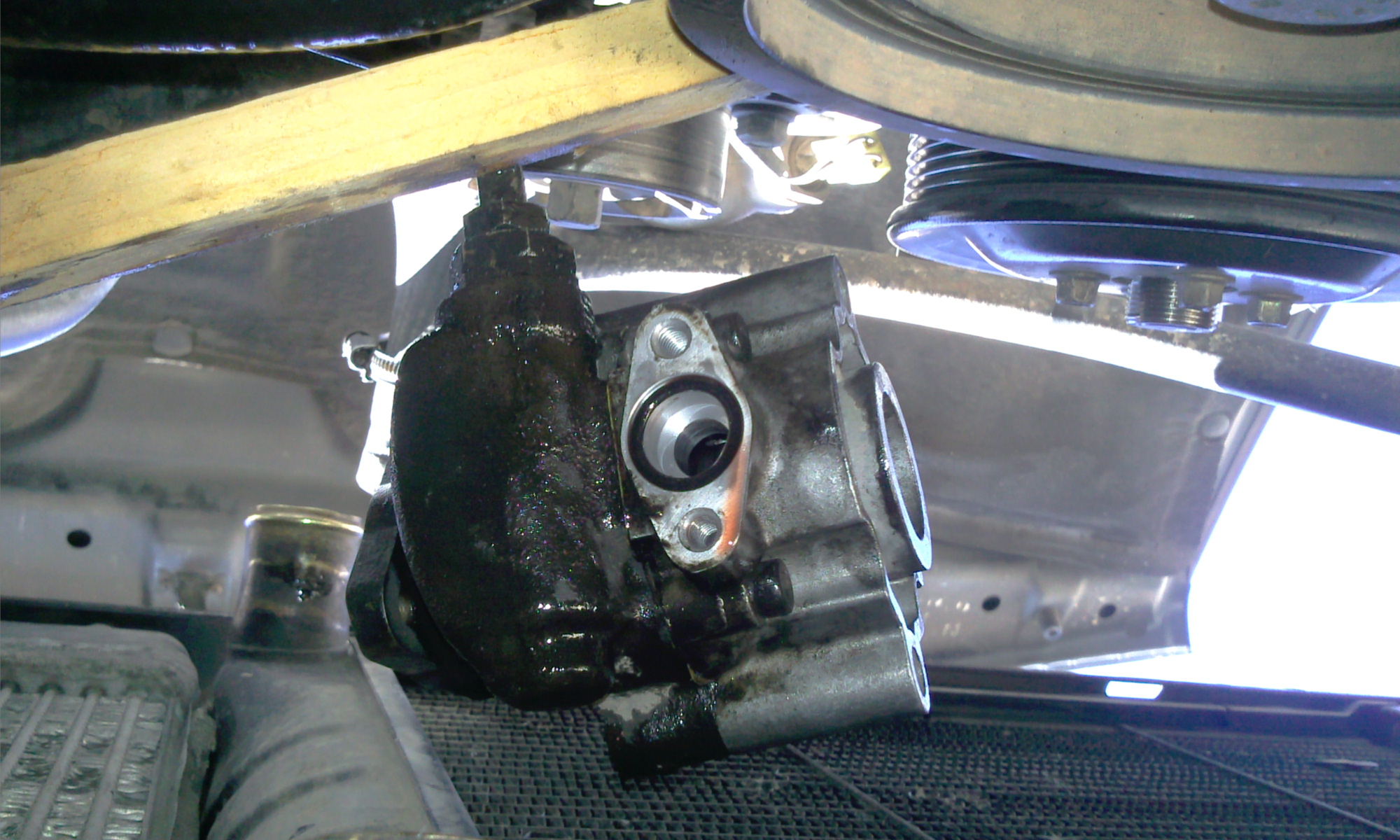

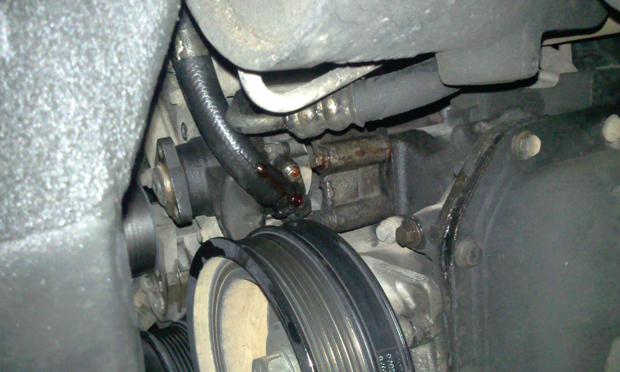

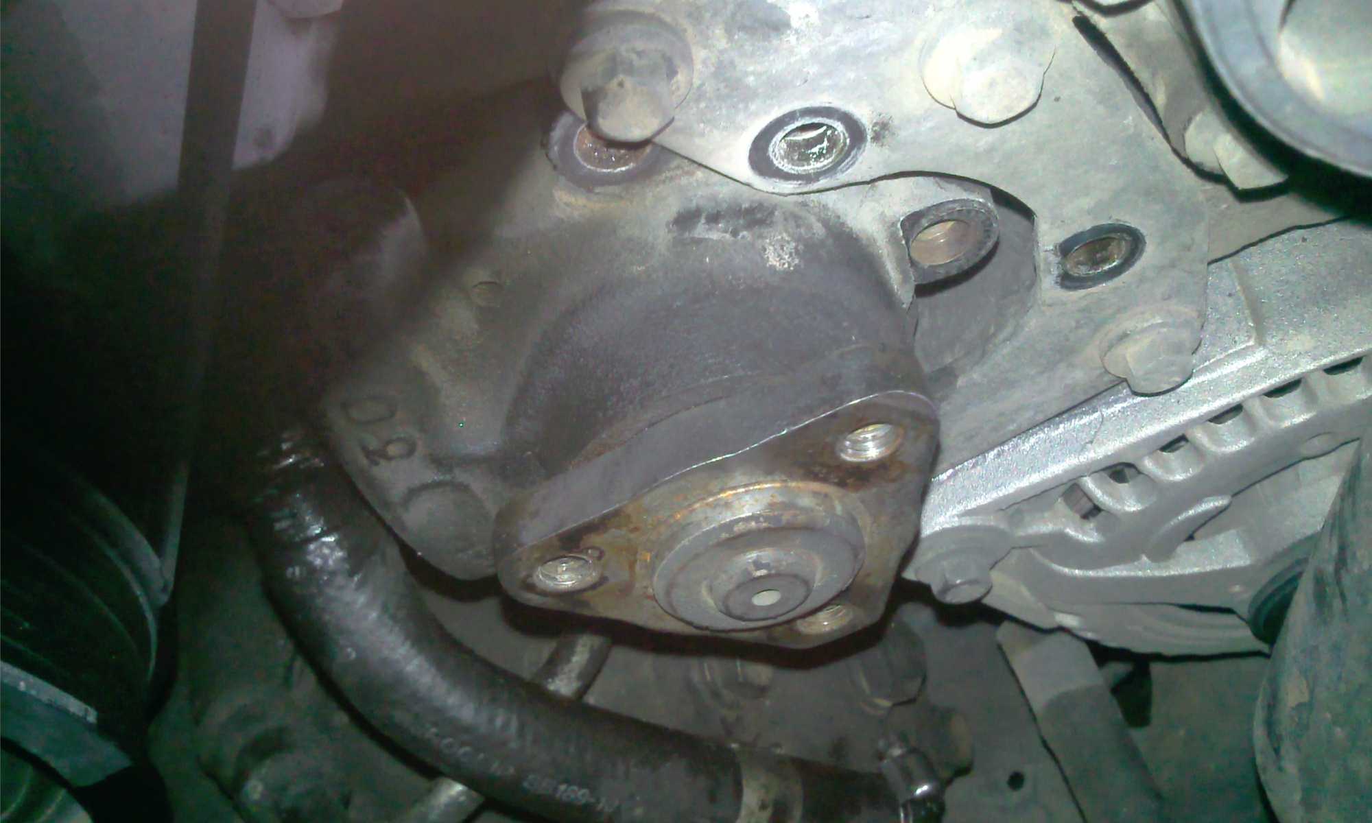

Quand je vois cette photo
je me demande si c'est pas simplement la durite du bas qui fuit (ici c'est normal, j'ai désserré le collier)
question: est-ce que je change simplement la durite et le collier ou faut-il aussi déposer le raccord qui entre dans le corps de pompe?

Trouvé, j'ai pas désserré les bonnes vis, :oops: en fait, la platine en tôle où est fixée la PDA se dépose avec la PDA dessus en désserrant 4 vis qui n'ont rien à voir avec la fixation du support de pompe à eau. J'avais déposé ça il y a prés de 3 ans maintenant et j'aurais du faire comme LØLØ avec sa manie de tout prendre en photos :mrgreen:
sur le workshop du disco (en anglais :( ) ils parlent de "3 bolts securing steering pump" (ceux que j'ai déposé...) puis de "5 bolt securing front mounting plate" hors d'aprés la RTA et le montage réel, il n'y en a que 4
4 vis fixent la platine sur laquelle se fixe la pompe de DA

j'ai retrouvé mon message de l'année dernière http://www.landroverfaq.com/viewtopic.p ... 961#p69961, le tuyau ne fuyait pas mais le raccord oui,
quelqu'un connait-il la ref pour le torique?

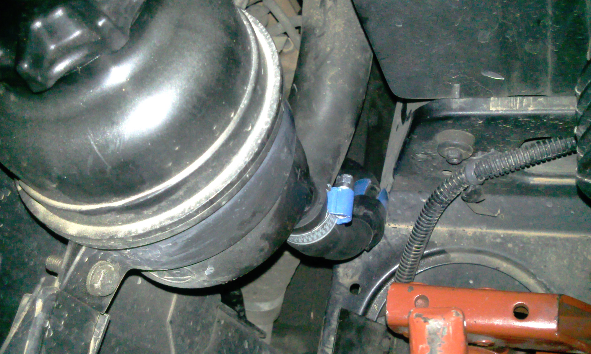

repose de la pompe
repose de la pompe
pour le moment ça fuit plus...j'ai mis une durite pour réservoir essence de l'opel Corsa à ma femme....et un torique standart.....

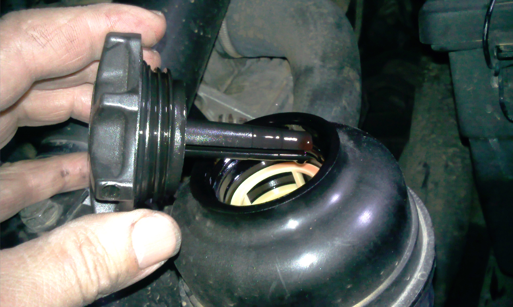

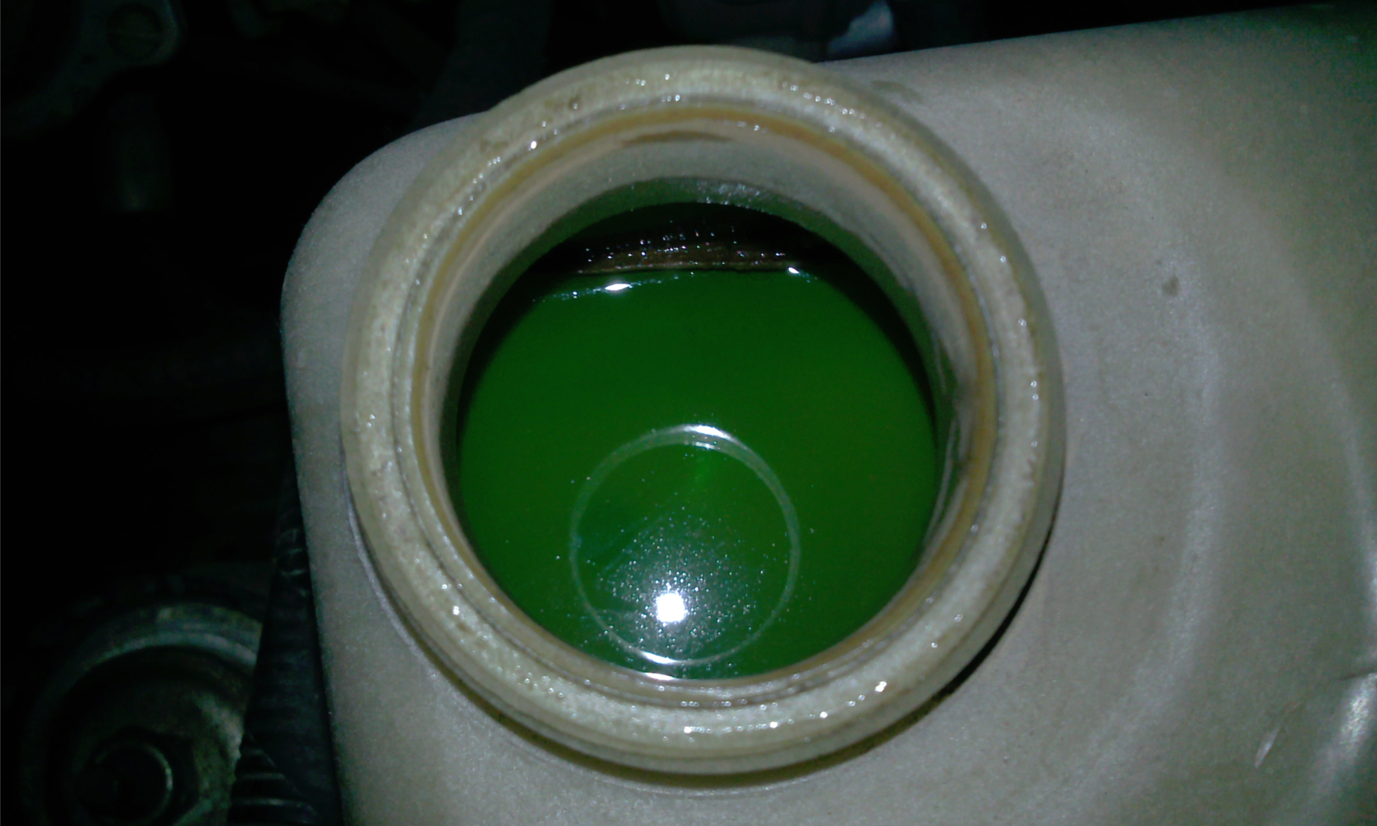

niveau ok
niveau ok
ici non plus ça pisse plus...mais pour combien de temps ?

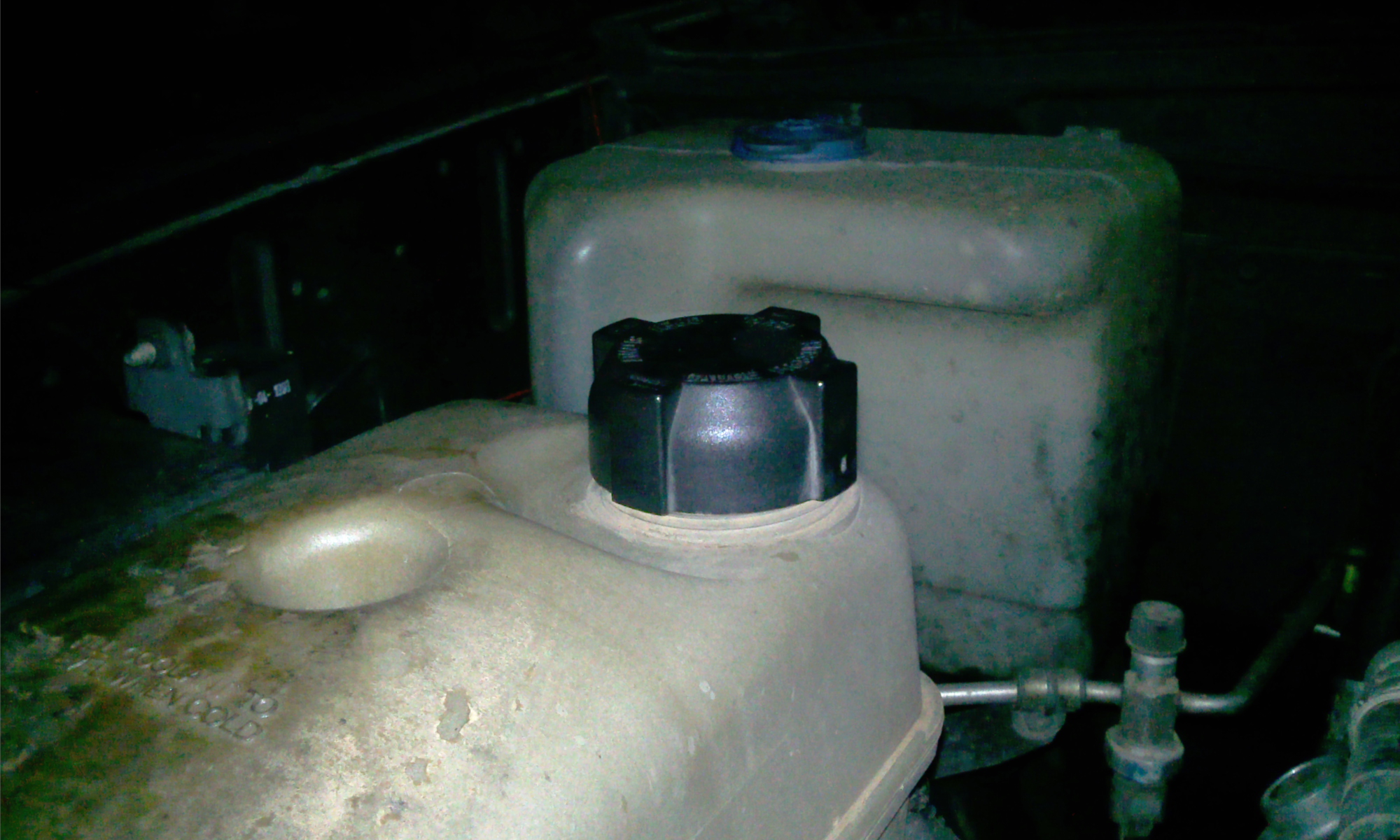

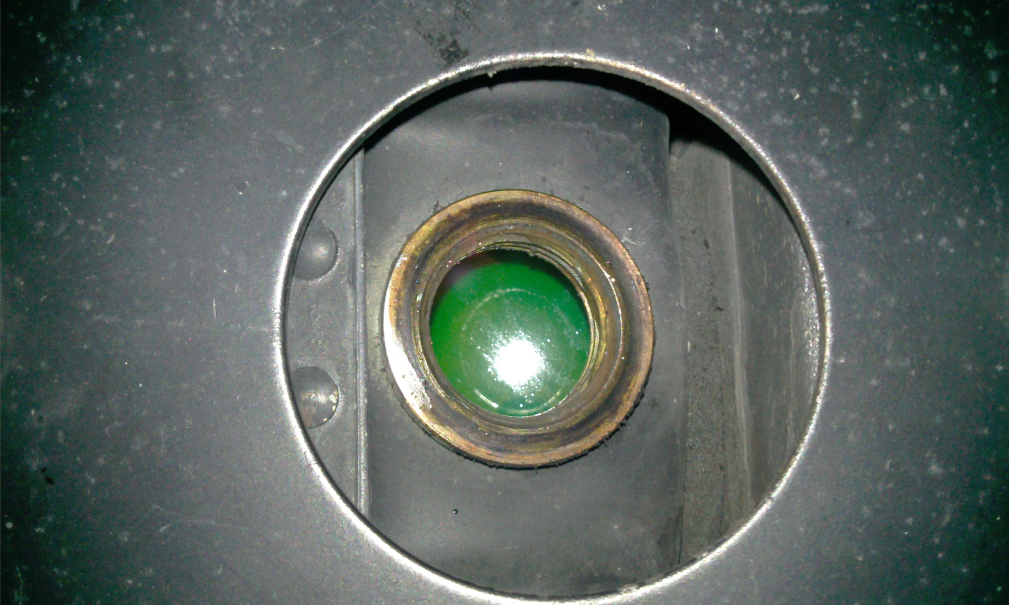

quand on est à niveau dans le vase d'expansion,
on est au niveau dans la radiateur
on remet le bouchon du radiateur
celui du vase
celui du vase
on finit le remplissage par le boitier du thermostat
La prochaine fois j'essairai sans sortir le cache du ventilo ce" qui m'oblige à vidanger le LDR car sur le disco, impossible de sortir ce fichu bout de plastoc sans débrancher la durite basse du radiateur :sm1:
