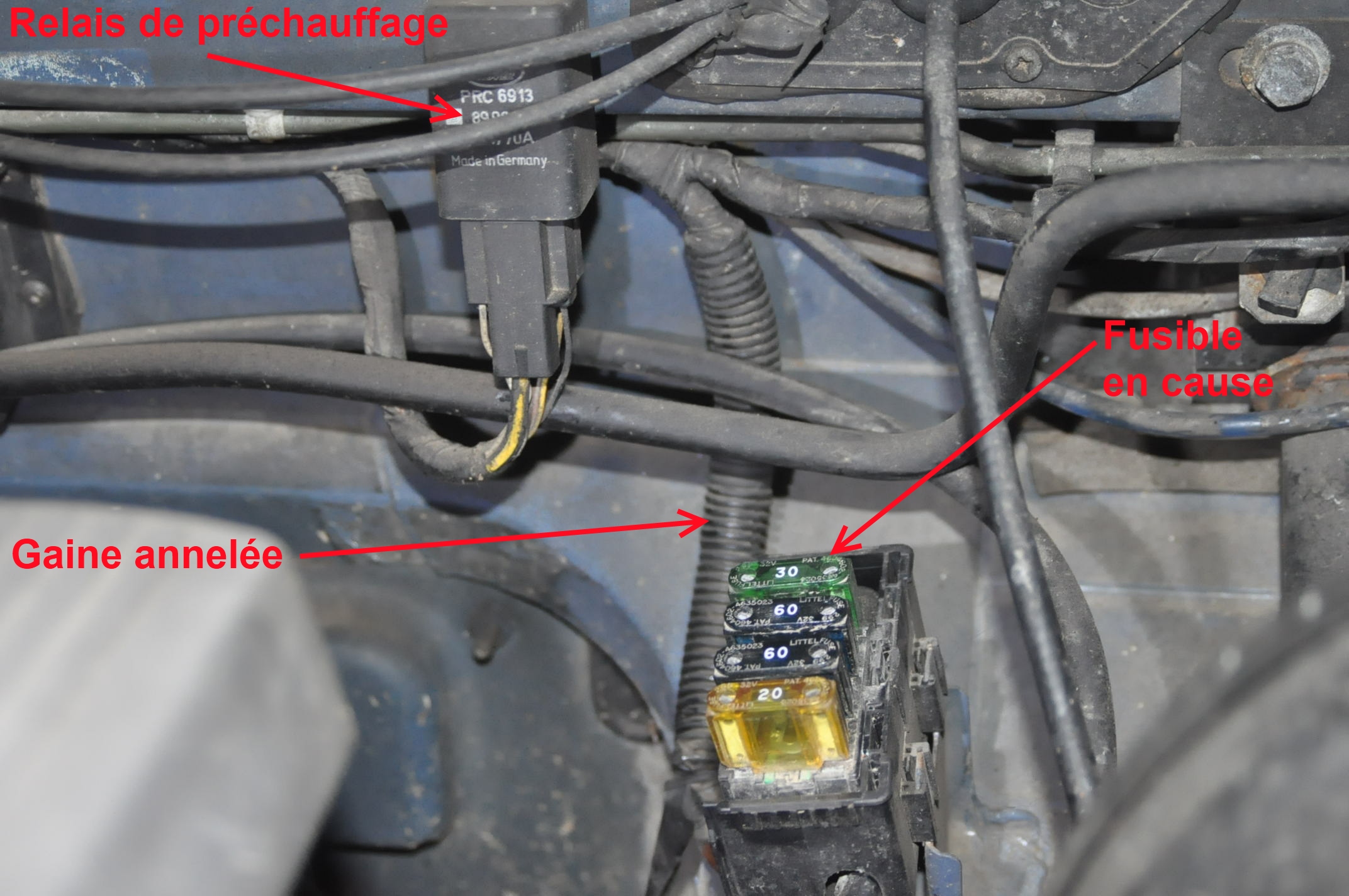

Salut Lolo panne trouvée
, je suis parti du boîtier fusible compartiment moteur j'ai suivi le fil marron qui part du fusible 30A vers l'abitacle il y a une parti du faisseau côté habitacle qui et tenue avec un genre de collier en fer, il avait couper le câble marron et c'est ça qui me faisait court jus désoler j'ai pas pris de photo

Salut,titus2a a écrit :Salut Lolo panne trouvée, je suis parti du boîtier fusible compartiment moteur j'ai suivi le fil marron qui part du fusible 30A vers l'abitacle il y a une parti du faisseau côté habitacle qui et tenue avec un genre de collier en fer, il avait couper le câble marron et c'est ça qui me faisait court jus désoler j'ai pas pris de photo
Super nouvelle bravo.
Le fil n'était-il pas dans une gaine noire annelée?
Re: Fusible 30A qui saute
Oui, la gaine été entailler
, j'espère que sa pourra servire si quelqu'un a une panne du même genre:-)

A quel niveau se trouve ce collier métallique? C'est une modification sur le tiens?
Sur ce 300 il n'y en a pas ou plutôt si, il y en a un derrière le relais de préchauffage mais en plastique: Sur le mien pareil, le collier est en plastique caché sous le relais de préchauffage. Vue de loin, de la gaine et du porte fusibles.
