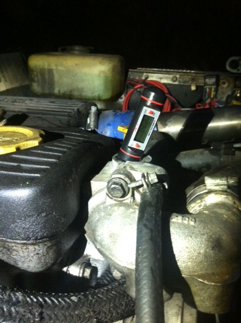

J’ai remarque un changement des characteristiques de refroidissement depuis qq semaines, avec ma gauge de temperature electrique (Graduee de 40 a 120 degres, non originale) qui monte jusqu'à 110 apres une dizaine de km, et reste stable a cette temperature.
J’ai change la valve thermostatique, le radiateur, nouvelles durites de purge automatique, et curetage du système de purge venturi, sans voir d’amelioration sur ma gauge de temperature.
Le moteur tourne comme une montre Suisse (Normal, un 300TDI, le meilleur moteur sur un Def :mrgreen: :mrgreen: ), ni fumee blanche a l’echapement, ni perte de LR, ni mayonnaise dans l’huile, mes durites sont fermes sans etre tres dures.
Je soupconne maintenant mon ensemble gauge de temperature et sonde de temperature.
Etant nul en electricite, je cherche la sagesse et conseils collectifs sur le sujet. :? :?

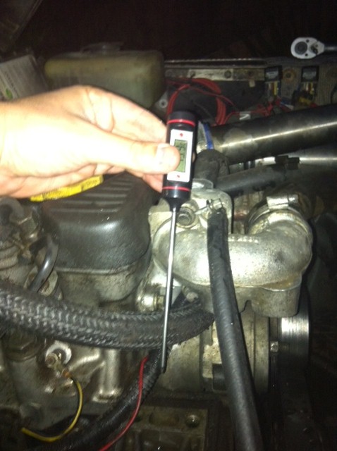

J’ai procede a la characterization de ma gauge et sonde, avec un thermocouple plonge au cœur du carter de calorstat, l’extremite du thermocouple est tres proche de la sonde de temperature.
Probe1
Probe1
Probe 2
Probe 2
Je pense que ma methode est bonne non ? Les resultats m’indiquent que ma gauge + sonde exagere les temperatures (95 lue sur la gauge, 84 avec le thermocouple), et les resultats ne sont pas lineaires.
Question 1 : La gauge a trois fils, un vert qui part vers la sonde moteur, plus le rouge et noir d’alimentations, qui vont dans un nœud de spagettis sous l’auto radio. La masse et alim sont donc peut etre en cause en tous les cas douteuses. Contact mis, je lis 11,8V a la gauge, 12V avec le moteur en route. Quel est l’endroit le plus saint electriquement parlant pour prendre masse et live, peut etre au niveau des fusibles ? (Rappel, je suis nul en electricite….  :shock: :shock: )
Question 2 : Avec des incertitudes sur l’ensemble sonde et gauge, ou trouver une gauge VDO ou similaire avec la sonde au pas de vis qui va bien pour un 300TDI ? Si il est facile de trouver sur le net des gauges, je ne suis pas tres sur pour la sonde associee s’adaptant a un 300TDI.

La sonde de température disco et land ne sont pas identiques. Avec une sonde de disco sur un land, il y aura une indication de température trop chaude alors qu'il n'en est rien. L'aiguille sera à la limite du rouge voir dedans. Une petite piqure de rappelle: Sonde de température 2.5D sur le sujet. Le filetage standard des sondes sur le bloc calorsta des 300, c'est du 10x100.
Jiji83 a écrit :Y a t'il un moyen simple de tester la pompe actuelle, avant de faire le remplacement ?
Question:
As tu un chauffage correct dans le land ? Cela peut être aussi le signe d'une mauvaise circulation du liquide de refroidissement dut à un défaut de pompe. Normalement après un trajet, la durite du haut doit être chaude et celle du bas tiède ou disons moins chaude, si le trajet a été long en pleine été. Une indication de température physiologique, en gros 55°C on a du mal à tenir la main serré sur la durite, quelques secondes, au delà, on ne se sent pas de la tenir. Pour faire le test de la circulation dans les durites haute et basse, c'est une mesure suffisante.
Je ne connais pas les caractéristique du manomètre VDO, mais je ne dirais pas que la sonde exagére les températures, car au même titre on pourrait dire que le manomètre aussi étagère les températures, pourquoi plus l'un que l'autre. Il faut en fait que les deux soit appairés. Bien sur, il peut survenir un défaut de l'un ou de l'autre qu'il faut a ce moment là déterminer avec des tests pour trouver le coupable.
Quel est l’endroit le plus saint électriquement parlant pour prendre masse et live, peut être au niveau des fusibles ? (Rappel, je suis nul en électricité….  :shock: :shock: )
La cosse du moins de la batterie.
Non, ce n'est pas très significatif a ce niveau là, moteur tournant, tu vas relever 14,5V et tu ne vois pas pour autant ton aiguille faire des bonds significatif. Moteur chaud, arrête le moteur, puis immédiatement remets le contact sans démarrer, regardes à quel niveau monte l'aiguille du manomètre de température, puis redémarre et regardes de nouveau à quel niveau remonte ton aiguille, a mon avis c'est kif kif dans les trois situations, pourtant ton alimentation, elle ne l'était pas à plusieurs volts près.
Effectivement, c'est un vrais problème ça, il faut relever la référence exacte du manomètre VDO pour pouvoir lui associer la sonde au pas de 10x100 qui lui correspond. Ou racheter un ensemble appairé ainsi tu est sur de ton coup.
Je pense que c'est surtout ça qui est important: Le changement par rapport à l'habitude. Ou même si la mesure n'est pas tout a fait juste, ce n'est pas grave, mais le changement oui. C'est dans de très faible proportion les dispositifs eux même déconnent, pour chiffrer je dirait peut-être en étant large 5% des cas ou effectivement, c'est la mesure dut a sa visualisation ou sa captation qui ne va pas.

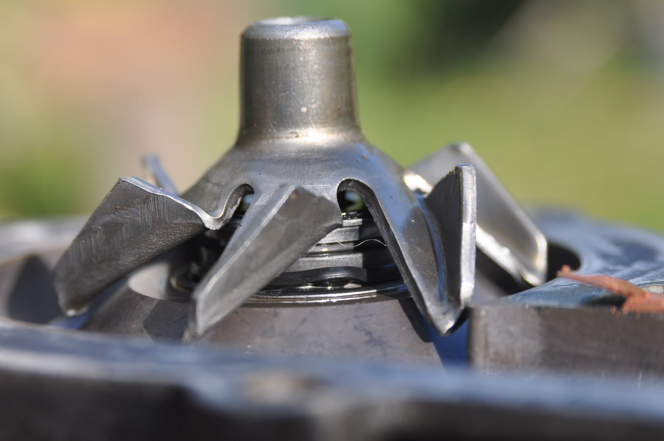

La non linéarité de ta chaine de mesure de température, peut provenir d'une pompe défectueuse:
Cela peut-être très pernicieux:
Une autre:
C'est deux pompes ne pompaient plus correctement, j'ai vue aussi le cas de la roue à aubes dessertie et le cas d'une autre dont les pales étaient déformées, pourquoi? Mystère le gèle peut-être?

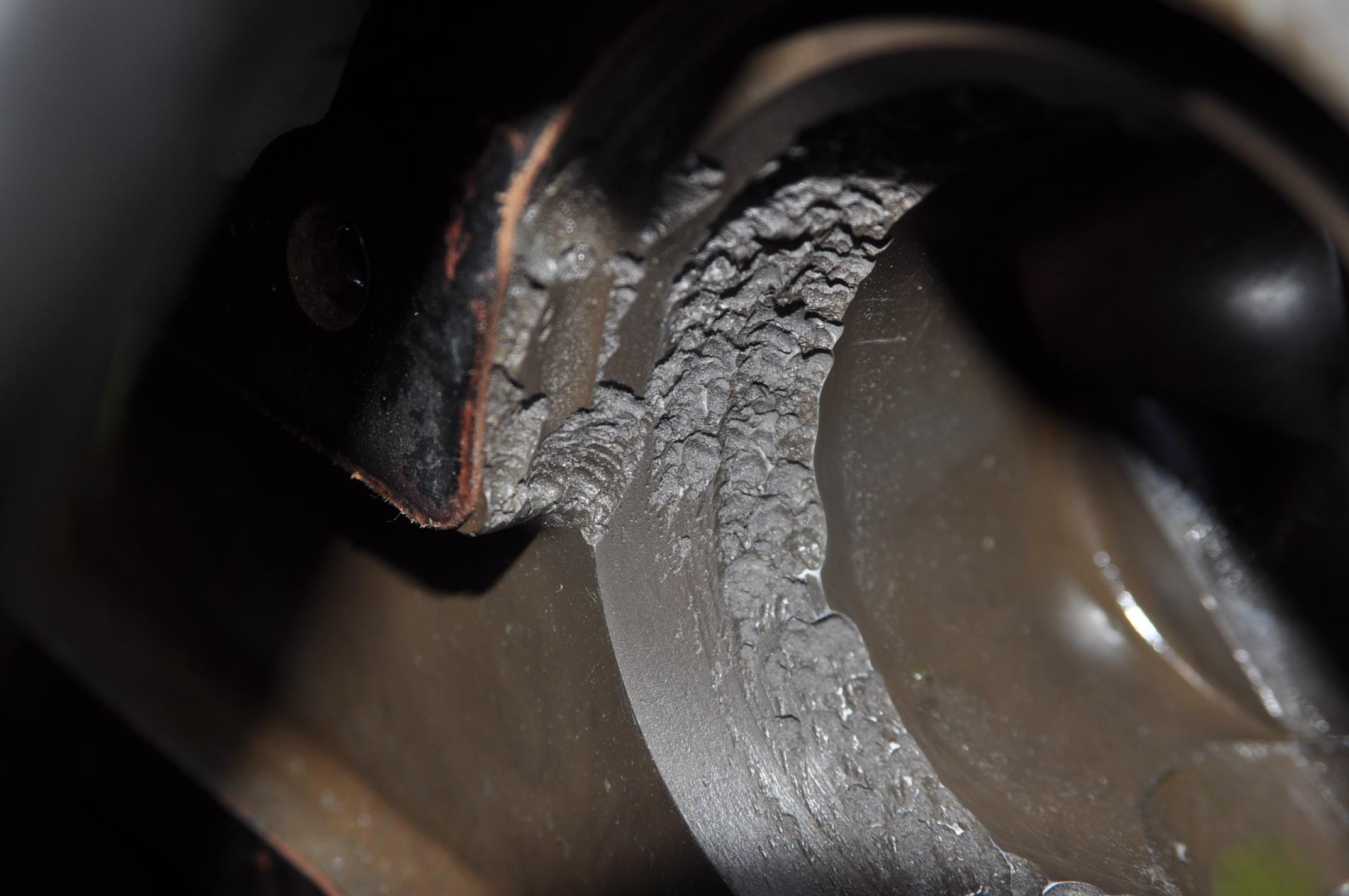

Un défaut de carter également:
Mais un mano réellement en panne jamais même sur le forum, ni chez les potes d'en face, même plein de buée fréquent pourtant. Une sonde peut-être une sur le forum, mais je n'ai plus de nouvelle pour l'instant, dans ce sujet qui a dérivé:perte des feux, donc pas sur encore, qu'elle est en cause.
Mais pour le quart d'heure, je changerais la pompe en commandant avec 2 joints, les trois grandes vis à titre préventif et un joints pistolet, des fois qu'il se mettrait à fuir après intervention sur la pompe et 12 litres de liquide de refroidissement
A moins que tu puisses récupérer le tiens vue qu'il n'est pas vieux, mais vue tout ce que l'on perd après chaque vidange j'en reprendrais 5 litre tout de même.
Après ça, on recause du manomètre et de la sonde ou de la "jauge" gauge étant le terme anglais :wink: si nécessaire.
NB: Jiji83 peux tu mesurer la valeur Ohmique de ta sonde à froid, puis à chaud température normale, comme ça on pourra comparer avec les valeurs d'une sonde de def 300 ou de disco 300 peut-être qu'une sonde d'origine peut se coupler avec ton mano VDO après tout.

LØLØ a écrit : Un défaut de carter également:
Ou un problème de cavitation ?

Cela dit, j'ai quand meme un grand doute sur la mesure elle meme pour plusieurs raisons.
- Ma characterisation de la sonde avec un thermocouple me montre bien un ecart important entre la valeur indiquee et la valeur reele (95 degres sur la jauge, 84 mesure au thermocouple), puis des ecarts moindres dans les valeurs basses.
- J'ai pas mal de problemes electriques recurents en general (Feux, etc), je vais remplacer mes fusibles en 30 mm, apres lecture du post de Lolo sur le sujet, le porte fusible est le modele a l'ancienne, avec des fusibles de 33 mm, tous branlants.
- Bien qu'indiquant 110, le fonctionement moteur, l'absence d'odeur, et la temperature 'normale' a la main sur la grosse durite ne me donne pas les signaux qualitatifs d'un moteur en mode fusion nucleaire, en revanche le radiateur est froid, la durite du bas juste tiede.
Le chauffage fonctionne parfaitement...

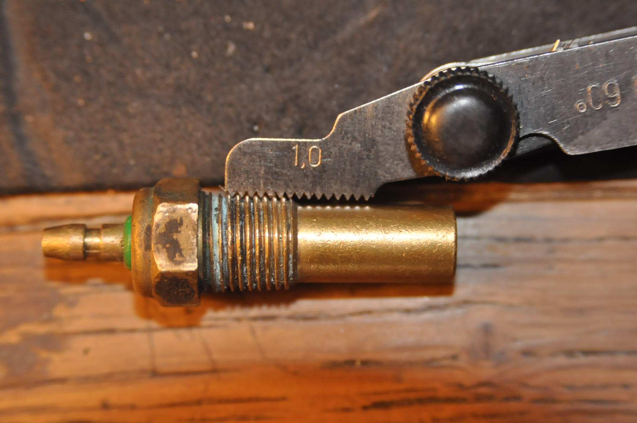

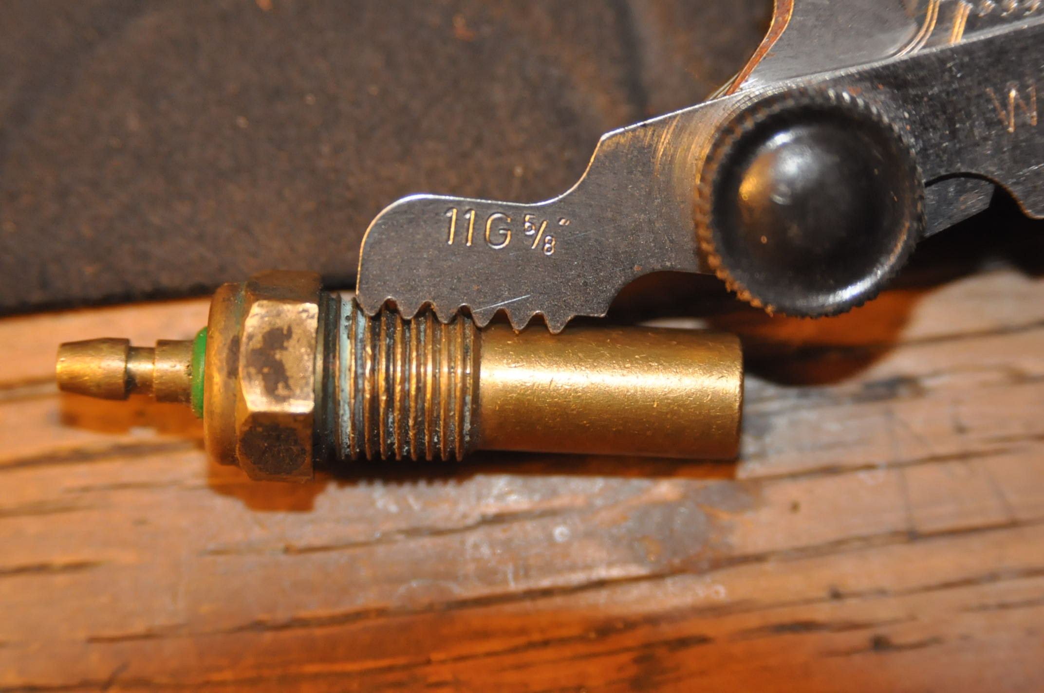

Je vais de meme mesurer les valeurs Ohmiques de la sonde, et relier la masse de la jauge sur le - de la batterie.
Le pas de visse de la sonde d'un 300TDI, c'est 5/8 en imperial je crois, donc 10/100 en pas metrique ?
Ce qui m'inquiete evidement est le changement de la mesure tout d'un coup.....
Bon week end a tous.

Jiji83 a écrit : Cela dit, j'ai quand même un grand doute sur la mesure elle même pour plusieurs raisons.
Pour sur, car 110°C réel c'est beaucoup trop, c'est au delà de ébullition, bien qu'il serait intéressant de relever le point d'ébullition du liquide de refroidissement.
Bon on va se mettre d'accord sur le vocabulaire:
"charactérisation" je traduirais ça par étalonnage ou contrôle dans le contexte.
"thermocouple" thermomètre avec sonde digitale thermocouple désignant un principe de sonde utilisé dans les gazinières, chauffe-eau, fer à souder permettent de supporter de très forte chaleur généralement pas utilisé pour les bases température.
Il y a une différence de linéarité entre les deux systèmes de mesure. Dans lequel des deux faut-il avoir le plus confiance ? Il faudrait contrôler par comparaison avec un thermomètre étalon au mercure ou autre le tout plongé dans une casserole d'eau chaude.
:D
Donc la caisse et le moteur ne sont pas de la même époque. Ce ci explique peut être bien tes déboires de lecture de température.
- Bien qu'indiquant 110, le fonctionnement moteur, l'absence d'odeur, et la température 'normale' a la main sur la grosse durite ne me donne pas les signaux qualitatifs d'un moteur en mode fusion nucléaire, en revanche le radiateur est froid, la durite du bas juste tiède.
Après combien de temps d'utilisation ?
Cela circule un peu donc. J'ai de plus en plus de doute sur le fait de la pompe défectueuse et de moins en moins de doute sur les problèmes de mesure ou du moins de sonde pas adaptée. Quelle est la référence que tu peux lire sur la sonde?
Je vais de même mesurer les valeurs Ohmiques de la sonde, et relier la masse de la jauge sur le - de la batterie.
Oui, on pourra ainsi être de la sonde approprié pour le manomètre d'origine.
Le pas de visse de la sonde d'un 300TDI, c'est 5/8 en imperial je crois, donc 10/100 en pas métrique ?
Décidément on n'est pas fait pour se comprendre: :?
10/100 cela 100 filets pour 1m sur un diamètre nominal de 10mm avec une légère conicité du filetage pour l’étanchéité sans joint ni pâte.
Tu me parles de 5/8" dans ce cas, je te laisse juger par toi même: :mrgreen:
Le plus proche en pas impériale, ce qui parait logique par rapport à leur système de mesure en pouce, c'est d'avoir 25 filets pour un Inch, ou 25 filets pour 25,4mm oui, là on est très proche, donc:
Ce qui m’inquiète évidement est le changement de la mesure tout d'un coup.....
C'est le cœur du problème, on est bien d'accord. :(
Bon courage tiens nous au courant.

Bien, la saga continue, j'ai depose la pompe a eau entre midi et deux, et remplace.
L'ancienne pompe me parait tres saine mecaniquement, le roulement tourne librement.
En fait la pompe de remplacement (Achat Paddock, origine Espagne) me parait d'une qualitee moindre que l'ancienne.... :| :| :| :|
La partie tournante de l'ancienne est en alliage moule tres compact, la nouvelle en tole pliee qui m'a l'air bien moins robuste, mais bon....
Ayant vidange le LR, j'ai decide d 'enlever le calorstat dans la foullee pour voir, resultat, je n'arrive pas a monter en temperature cette fois, la jauge indique 70 degres apres 20 km, et qq montees pied au plancher... :shock: :shock: :shock:
Non conclusif ayant change 2 parametres, nouvelle pompe et elimination du calorstat.
Demain l'ancien et nouveau calorstat passent a la casserole avec le thermometre, pour verifier leur fonctionement et re-installation du dit calorstat dans le circuit...
Il est tres improbable mais pas impossible que l'ancien calorstat soit mort, et le nouveau HS, vue la qualite de certaines pieces detachees non OEM....
