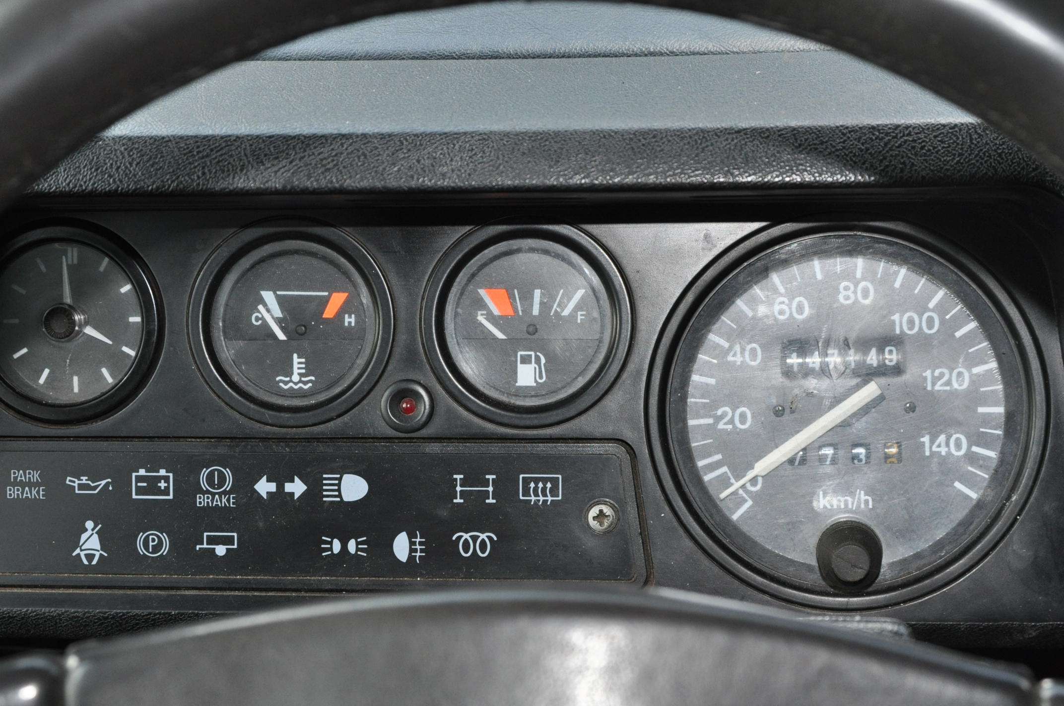

Des pièces peu courantes et jolies, rare par chez nous. Des indications en degré Fahrenheit ou en PSI pas top pour mon cerveau lent de français.

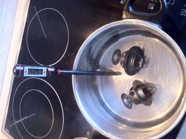

Apres avoir teste le nouveau calorstat, grosse surprise.
J'ai prepare un delicieux bouillon de calorstat, en augmentant la temperature tres graduellement, avec a la fois l'ancien calorstat, et le nouveau, tous deux portent une gravure 88 degres.

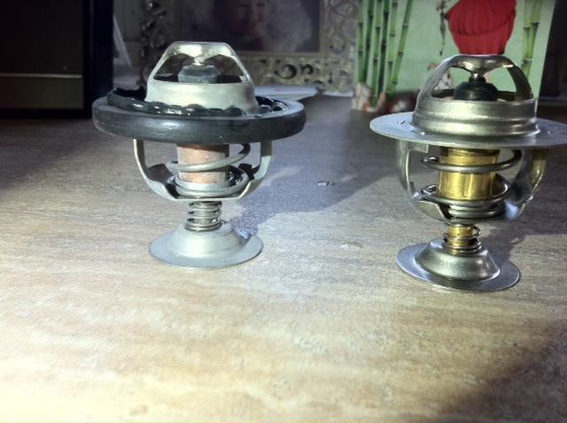

Le calorstat neuf reste totalement ferme jusqu'a 96 degres, a 100 degres, il est a moitie ouvert.
L'ancien pour comparer s'ouvre aux alentours de 89 degres, et est deux fois plus ouvert que le nouveau calorstat a 100 degres.
J'ai donc reinstalle l'ancien calorstat, et mon probleme est resolu, la temperature est maintenant normale et stable. :sm2: :sm2:
Les epaisseurs de metal sont bien plus fines sur le nouveau calorstat, les materiaux me semblent 'cheap' comme la pompe.
En tous les cas je suis furax d'avoir recu une piece neuve non operationnelle, qui potentiellement peu detruire un moteur. :sm4: :sm4: :sm4: :sm4:

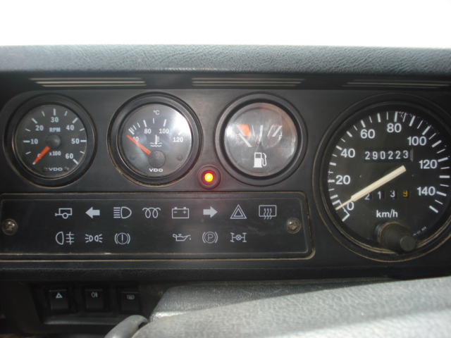

j'ai suivi avec intérêt ce tuto ou j'ai réussi a avoir une réponse à ma question à savoir la taille du pas de la sonde de température d'eau.
Si j'ai bien suivi c'est 10/100.Merci de me confirmer.
Pourquoi cette question:
j'ai un def 110 300tdi de 1998,ma jauge de température arrivant péniblement à décoler, je décide de changer la sonde de t° sur le bloc moteur .
Sonde changée ,toujours le même problème en fait la t° ne dépasse pas les 40/50°,comme avant.
j’aurais pu incriminer un calorstat mais je l’avais déjà changé,avec le radiateur de refroidissement.Donc d'ou vient le problème ?
je m’aperçois que le mano est un VDO.
Je cherche sur le net et j’apprends que les sondes et les manos VDO sont appareillées ,l'un ne va pas sans l'autre. :sm2:
Je décide donc de commander une sonde mais encore un autre problème, je suis nul en "plomberie". :(
j'ai le choix entre des sondes 1/2,5/8,16/150,10/150.....
Bon maintenant je sais c'est du 10/100,merci au forum :)
Tout ça pour dire attention si vous avez des manos VDO et des problèmes de sonde. :mrgreen:
Autre question:tous les cadrans de mon def sont des VDO(t° d'eau,jauge carburant,j'ai aussi un compte tour vdo)
Y a t'il eu une série de def 300tdi avec se genre d'instrumentation en VDO ou cela vient il de l'ancien proprio?
C'est pour faire avancer ma culture générale!
Salut, cela se chiffre comment péniblement? En hivers sur le mien, il faut au moins 10 km pour que l'aiguille décolle péniblement.
C'est le cas de tous les systèmes de mesure de température. Même au sain de la marque, une sonde de 300 de disco, ne correspond pas à une sonde de 300 de def. Le montage mécanique est le même mais les valeur ohmique sont différente. Une sonde de disco t'indique trop chaud sur un manomètre de defender aiguille dans le début du rouge en température normal.
Quelques thèmes abordant le sujet:
Sonde de température 2.5D
Adaptation sonde de temperature
sonde température hs? affichage temperature nul
Il y en à d'autre, avec la fonction rechercher...
Sur un 300, ce n'est pas d'origine.
D'origine tu as ça sur un 300:
Avec plaisir.

En ce qui concerne une éventuelle option des manos VDO,j'ai omis de dire que apparemment d’après l'ex proprio le def viendrait d'Allemagne d’où la présence en plus d'un webasto que je suis en train de réviser.
Merci pour les infos
Re: Nouveau sur le site, et temperature 300TDI
disco40 a écrit : péniblement c'est dû au fait que la sonde n'est pas la bonne :D
Non non, la sonde est bonne, c'est le moteur 300tdi qui est long à chauffer, c'est tout. C'est un phénomène bien connu sur tous les 300.
Les lands allemand avant les TD5, ne sont pas équipés de sonde mano VDO, c'est une adaptation d'un des précédents propriétaires.

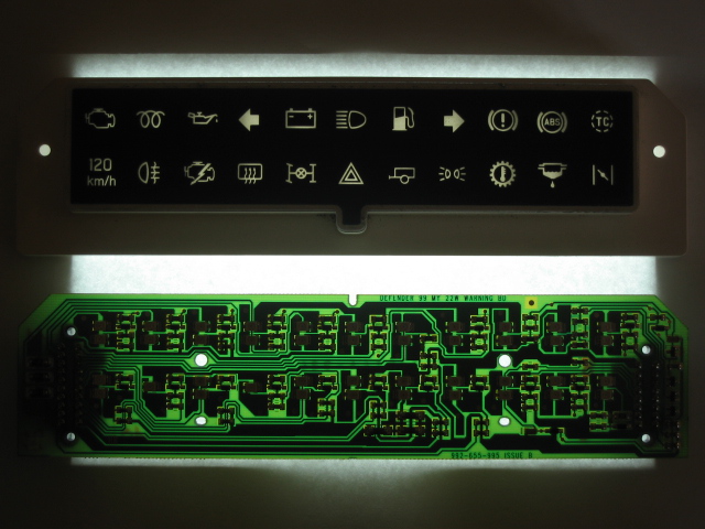

J' ai dit une bêtise ,le cadran niveau carburant n'est pas VDO.
Les sigles sont différents sur le tableau d'alerte par rapport au tableau de bord précédent :?:
Ce sont les derniers 300 qui ont ces sigles et cette disposition là, avec les roues du voyant de blocage de différentiel légèrement tournées.
Annonciateur de la calligraphie des voyants de TD5.
