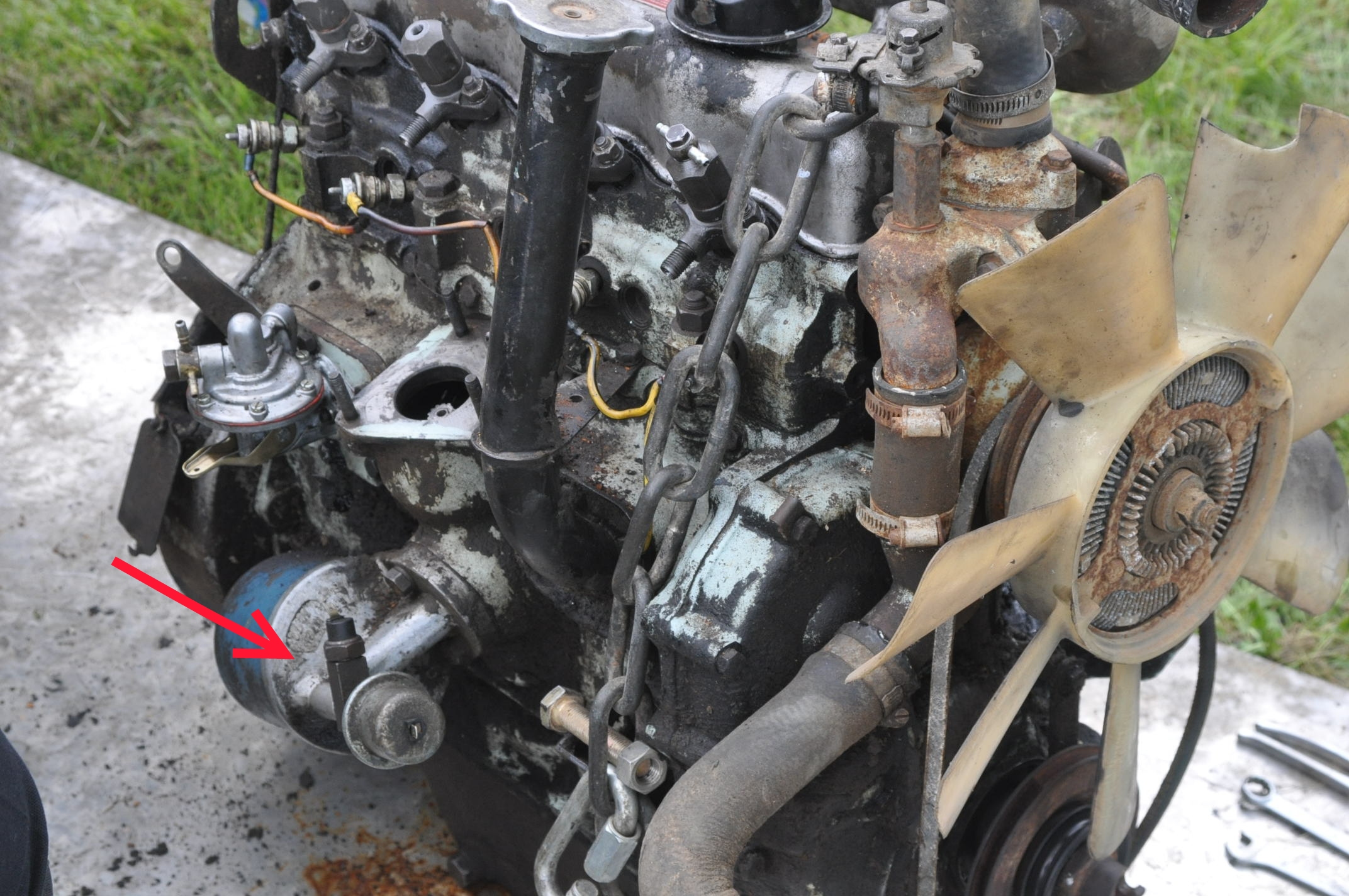

Ce qu'il y a d’intéressant à faire sur un SIII diésel, c'est de monter un support de filtre de 2,5 D ou bien TD ou 200 ou 300, si tu veux monter un radiateur d'huile. Ainsi tu ne t'embête plus avec la cloche bleu des filtres des séries, et la cartouche est plus facile à trouver.
Pour illustré, c'est l'ensemble repéré par la flèche que tu cherches ?

LØLØ a écrit :Salut,
Pour quel motif?
c'est exactement cela que je rcherche. mon support de filtre actuel le pas de vis est foiré et mon capteur de pression huile est cassé cordialement
