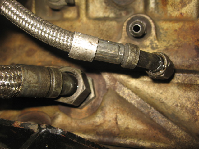

Par contre je ne m'amuserais pas à trifouiller la lubrification au niveau du turbo un risque de fuite ou de perturbation de l'écoulement d'huile me fait trembler pour le turbo. Bricoler une gaine tressé et ses raccords, ne me parais pas évident non plus, surtout si un raccord de plomberie te parais complexe.
L'entrée c'est la petite durite blindée.
Coté bloc.

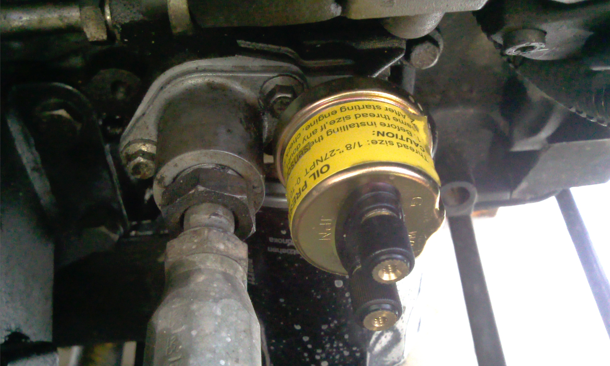

la sonde est en place.

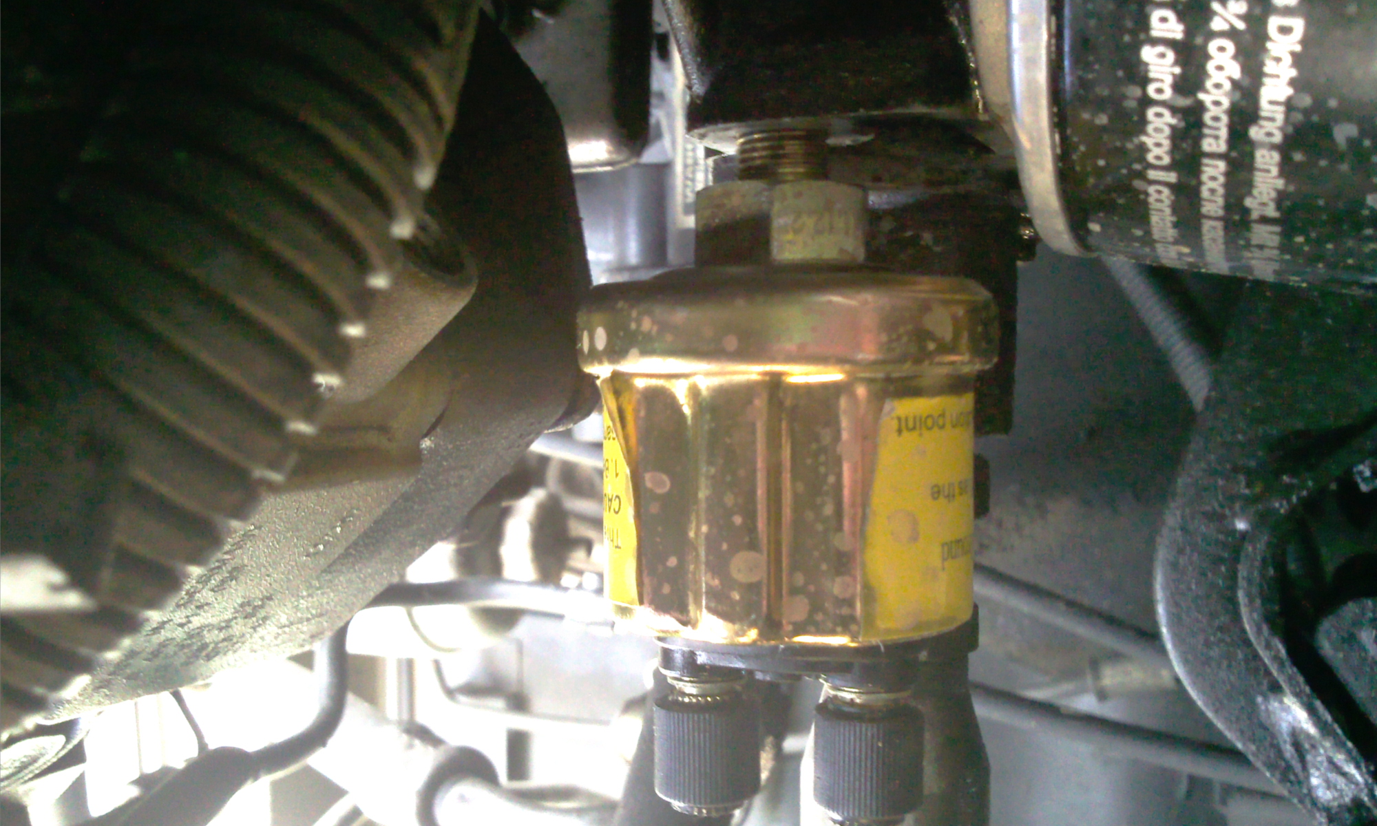

Comme je n'y vois plus trés net de prés... 8) j'ai montré les 2 sondes à un spécialiste qui m'as affirmé en superposant les filetages qu'ils sont identiques mais que celui de la nouvelle est légèrement conique (10,76 à la base de la partie filetée et 10 en haut). j'ai donc serré modérément jusqu'à obtenir une résistance qui me paraissait correcte :D
@ Gadou: je comprend pas comment tu as fait pour serrer à fond :roll: ....sans foirer les filetages du support de filtre :o
position de la sonde en lieu et place de celle d'origine
aucune fuite n'est constaté au niveau du filetage qui assure l'étancheité par sa conicité.Du coup, la rondelle cuivre est inutile

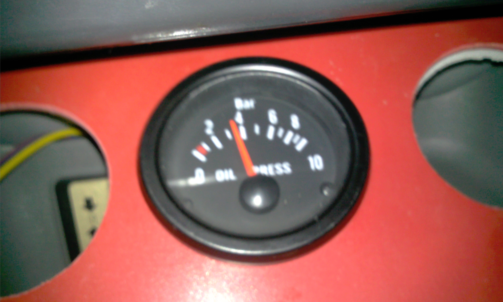

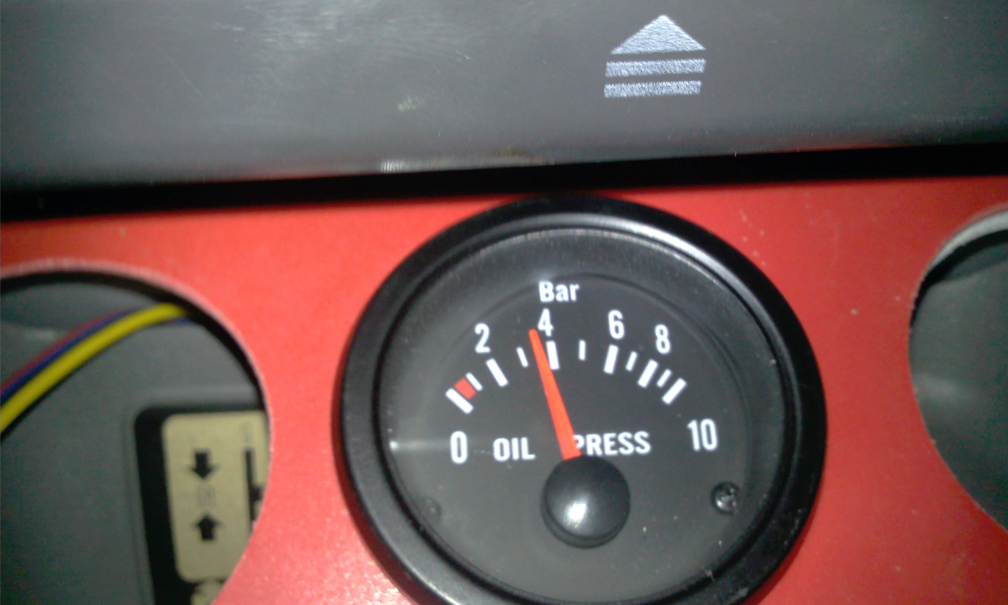

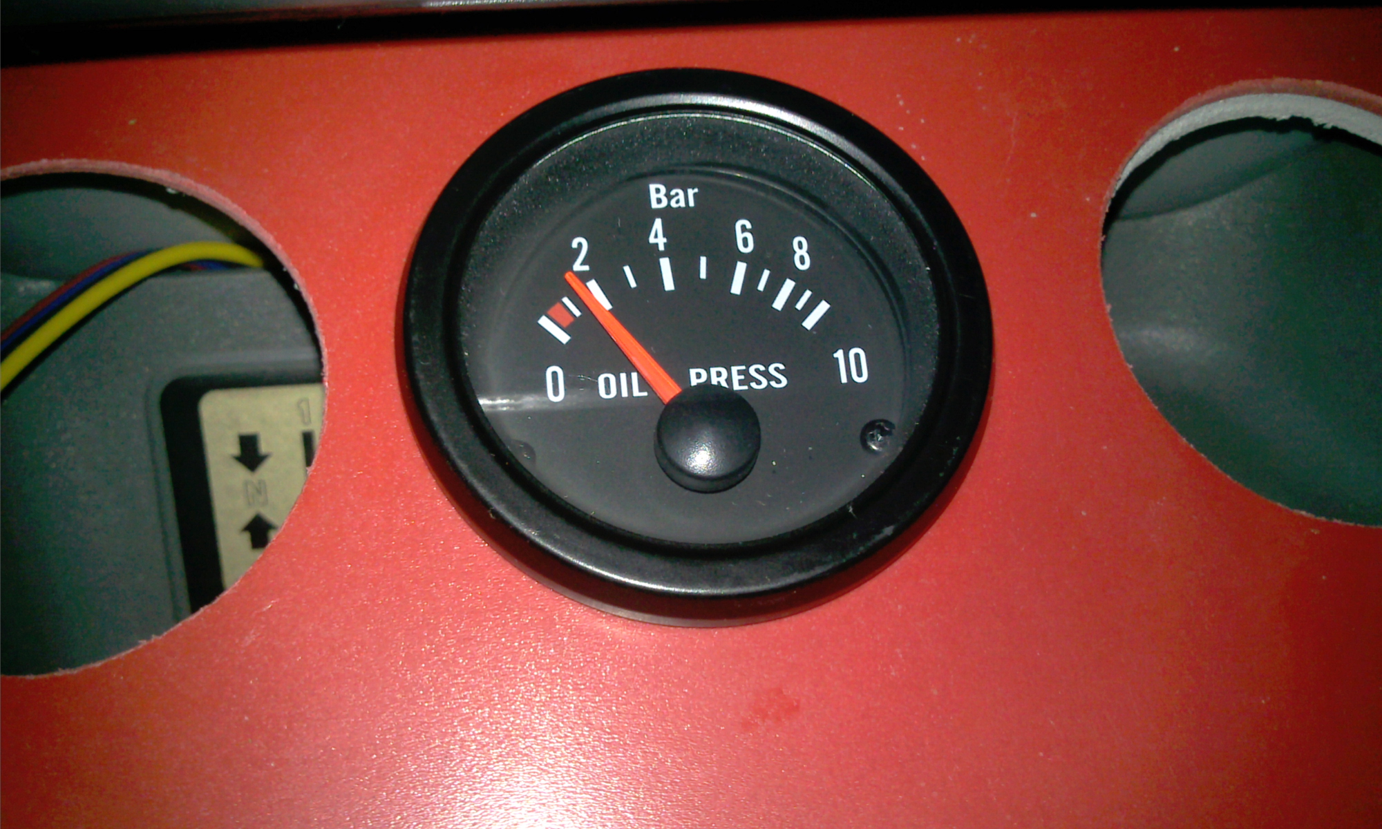

pression à froid ralenti 3.9 bars

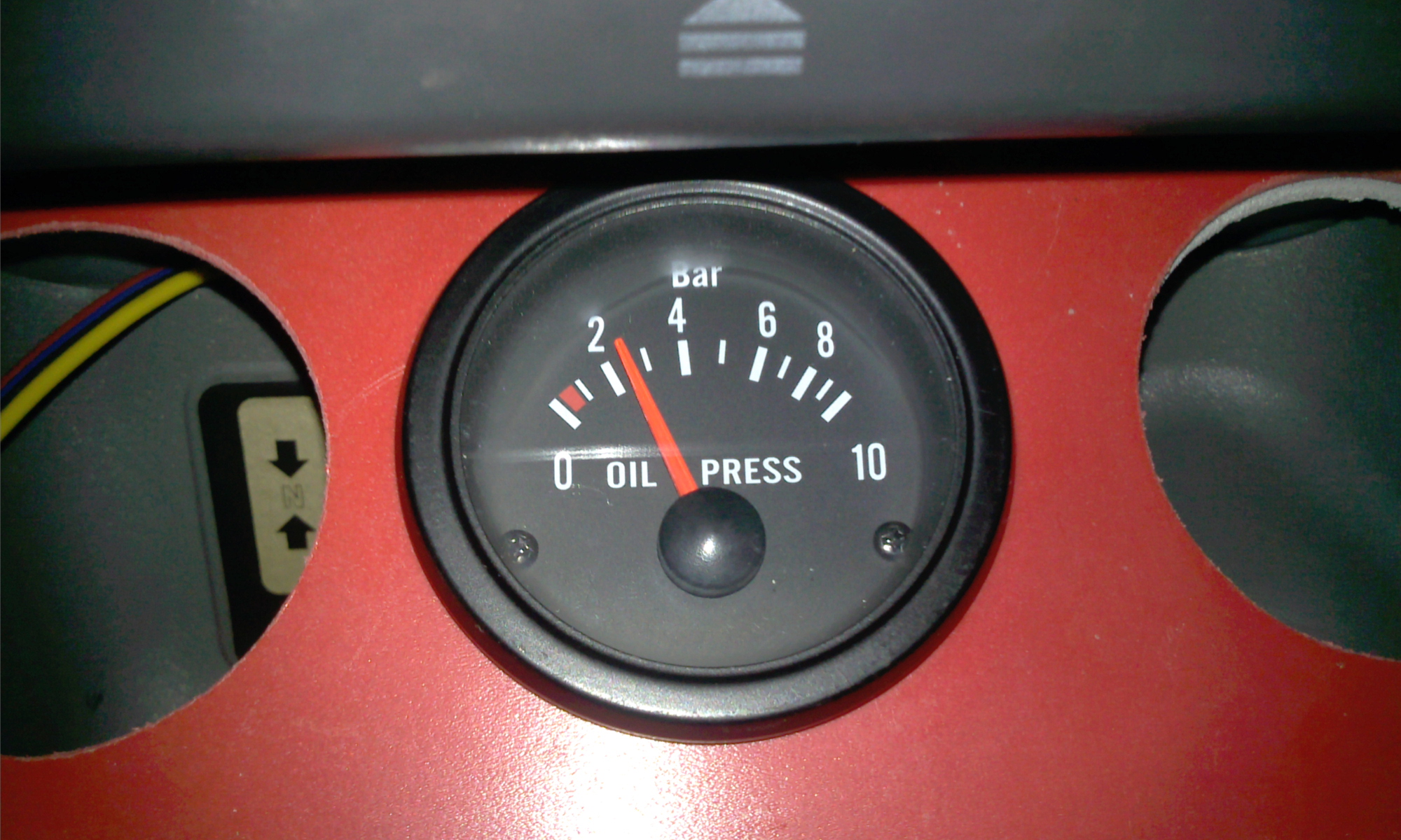

quelques minutes plus tard toujours au ralenti 2.5 bars
et à cette température
puis 3,5 bars à 1800 trs/min
puis 3,5 bars à 2050trs/min
puis 1.8 bars au ralenti
et moteur chaud
et moteur chaud

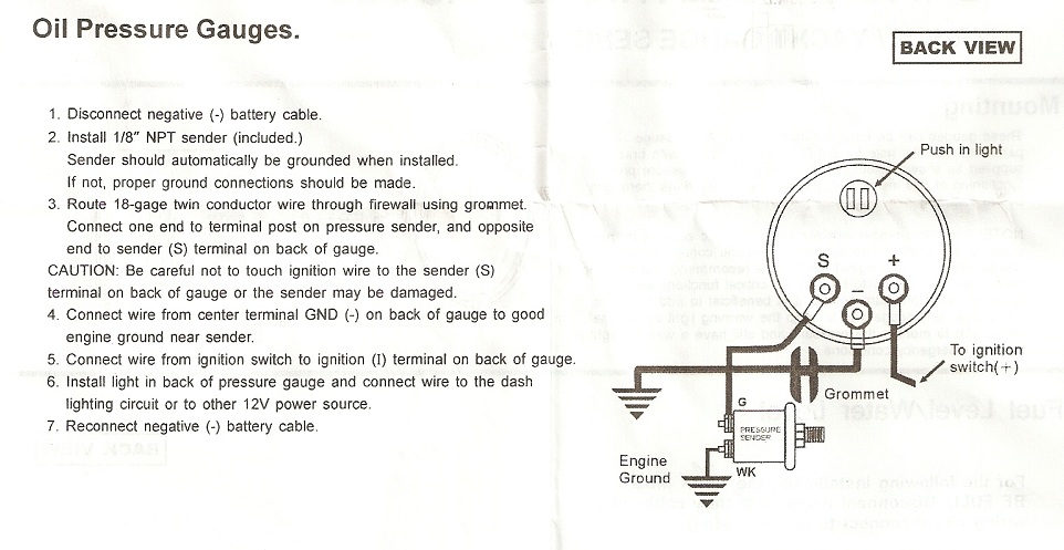

Salut bernard, est ce que ton modèle de sonde, permet de conserver le voyant d'origine. Avec d'un coté le fil pour le mano ( G )et de l'autre celui du voyant ( W? ), la masse étant réalisée par le corps de la capsule ?
Re: Manocontact de pression huile renseignement
Salut LØLØ,
LØLØ a écrit :Salut bernard, est ce que ton modèle de sonde, permet de conserver le voyant d'origine.
Clairement non
voici le schéma de montage:

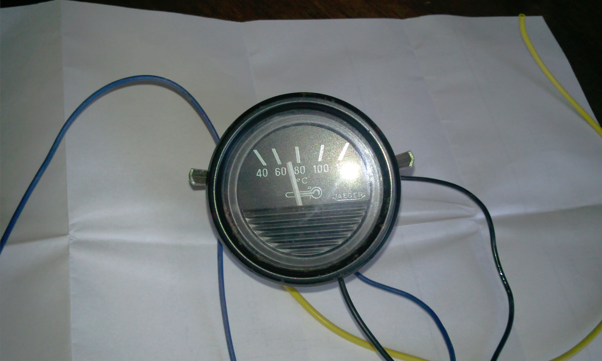

2) l'autre pour une thermosonde qui commandera mon afficheur de température "jaeger" qui prendra place à côté de l'indicateur de pression:
Par contre je n'ai pas retrouvé la sonde qui va avec, aurais-tu une petite idée de celle qui conviendrait?
