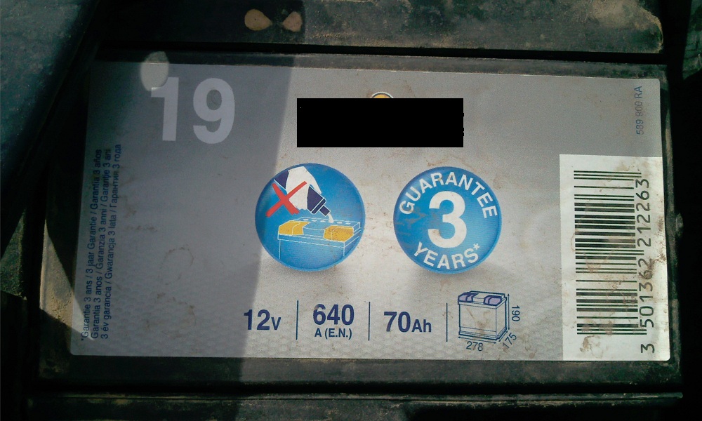

Re: quelle batterie pour disco
voici la batterie de mon disco avec ses dimensions
Message non lu par manulux »
nanard833 a écrit :Salut,
Salut Nanard , merci pour cette photo , avec les dimensions et les A/AH dessus ,c'est Top.on ne peut faire mieux.
encore une fois merci a toi et aux autres.
Manu
