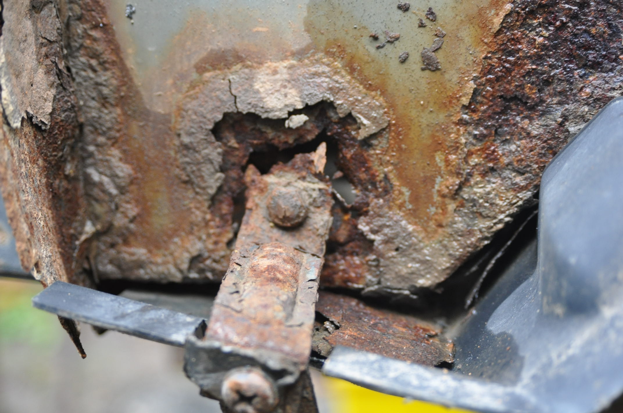

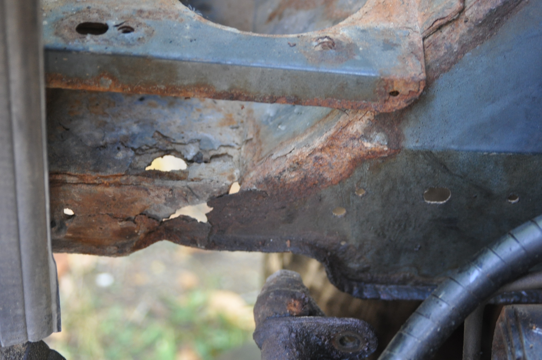

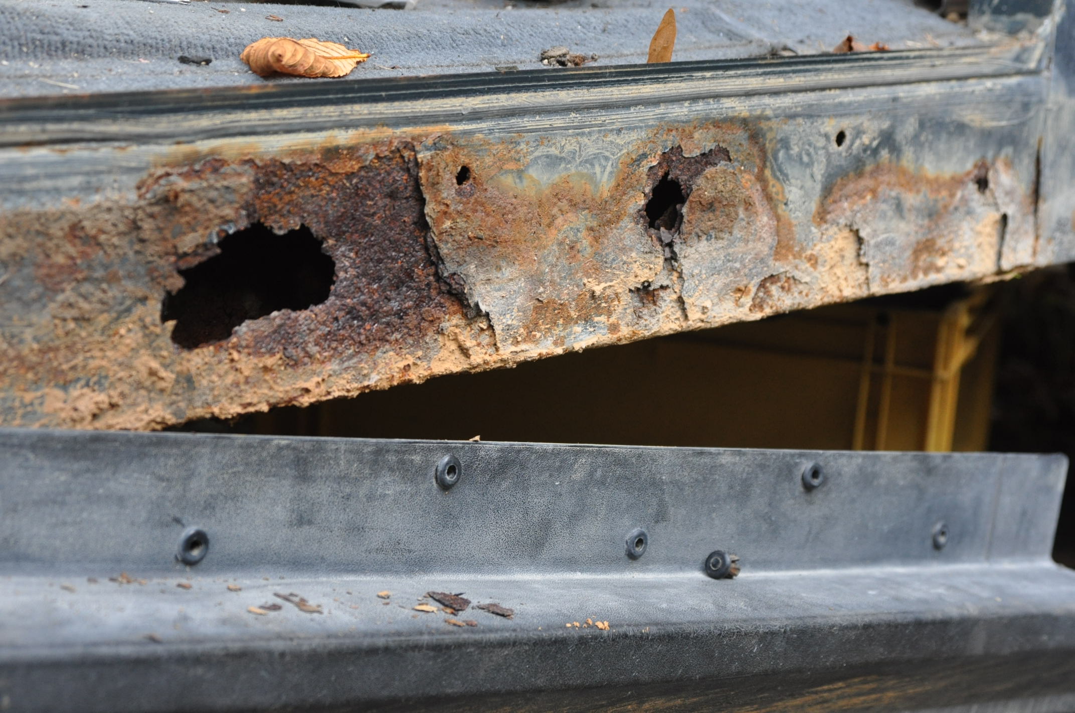

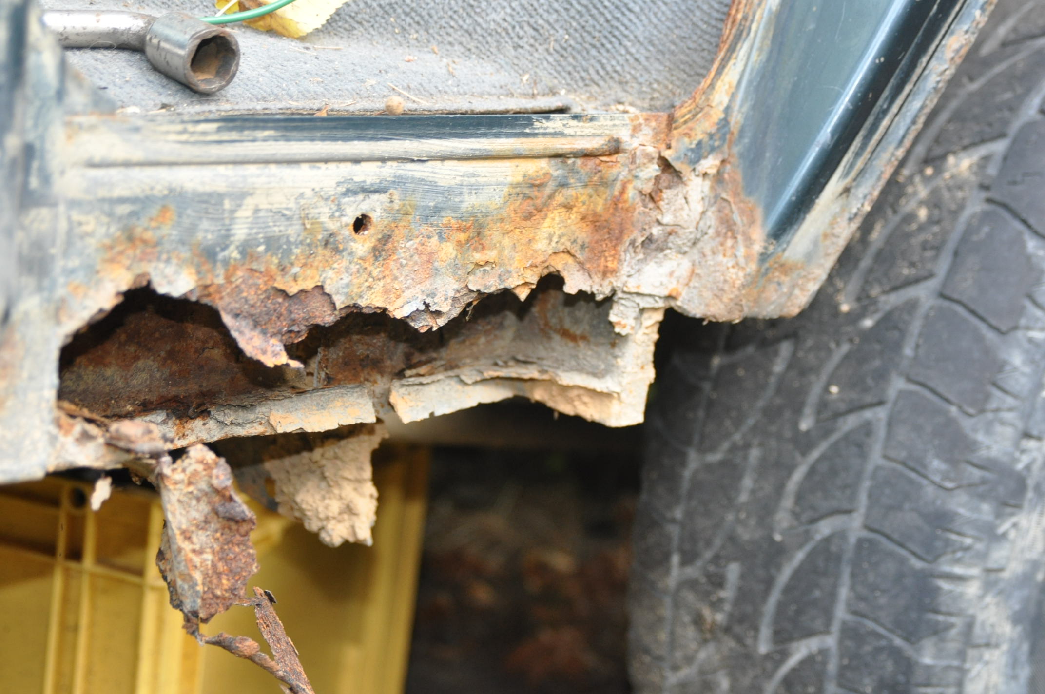

Les dessous du Disco sont assez sensible à la corrosion. Les passages de roues arrieres, le fond du coffre et les bas de porte sont souvent rongées sur des voitures un peu anciennes.
Il y aussi une question esthetique, et enfin un positionnement pas clair. Luxe ou baroud.....

Les caraïbes, le sable la mer.....le disco est soumis à rude épreuve. N'est-ce pas ? Désolé.....
Mais il est vrai qu'en bord de mer, le Disco peut avoir plus de dommages que le Def au niveau de sa carrosserie. Pour le châssis, c'est kif kif.

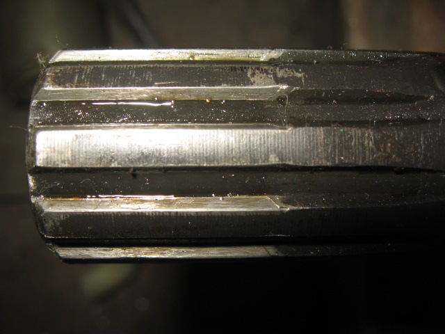

Quelle différence entre un pont "normal", et un 24 cannelures ?

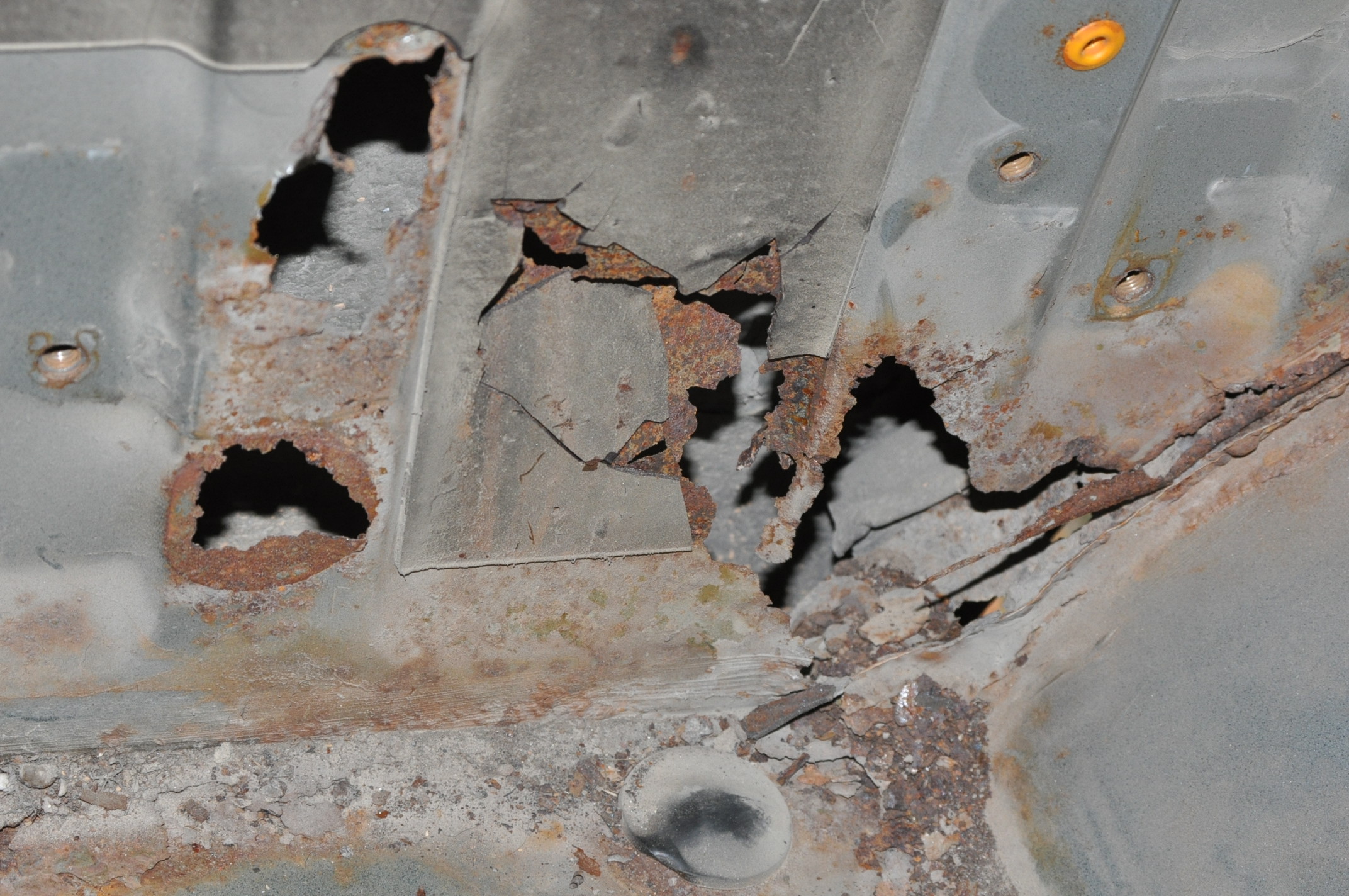

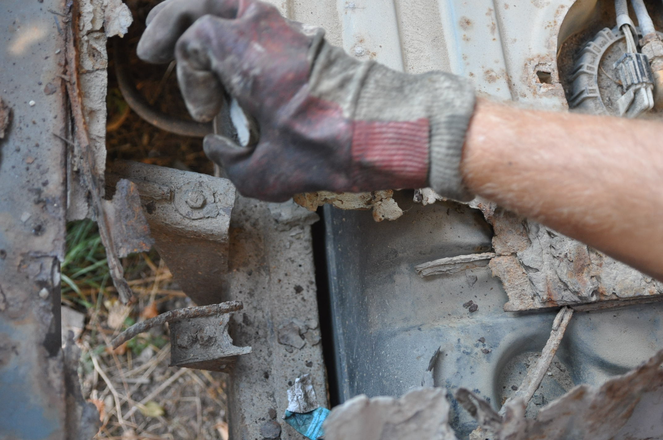

Un disco mal si mauvaise condition de parking ou eau de mer, et difficile à remettre en état carrosserie sur du long terme. Problème de charnière de porte arrière trop lourd par rapport au poids de la porte, problème de gâche de porte; problème de vitre électrique; problème de centralisation; problème de feux arrière.
Un defender, ben je n'arrive pas a trouver de défaut, certes cela prend l'eau en cas de pluie, le chauffage n'est pas top, c'est bruyant, mais bon... Ah! si le feu arrière, mais à 8€, cela ne me traumatise pas trop.
Oui, il est vrais qu'un land greffe le budget familiale, mais le budget pour un disco vieillissant

Ne pas perdre de vue que l'on parle de véhicule qui ont de 13 à 18 ans, évoluant généralement dans des conditions difficiles.

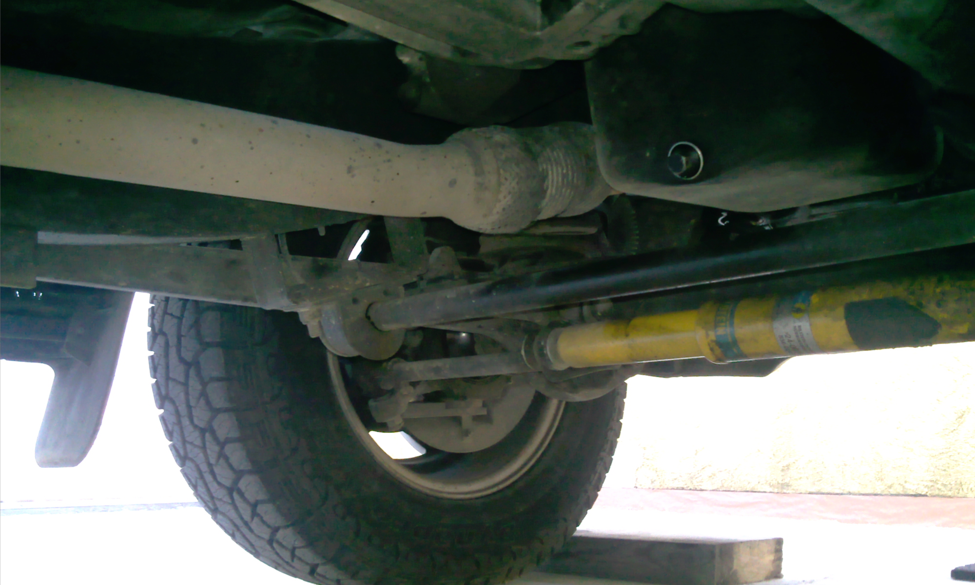

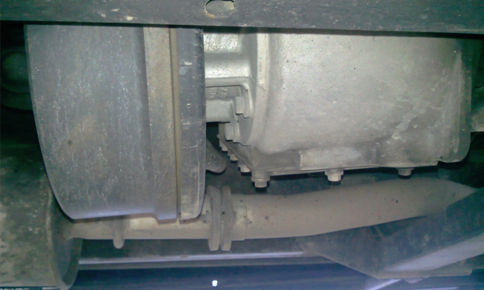

Sur les defender, non pas de boite de transfert à viscocoupleur.
Sur les disco oui possible.

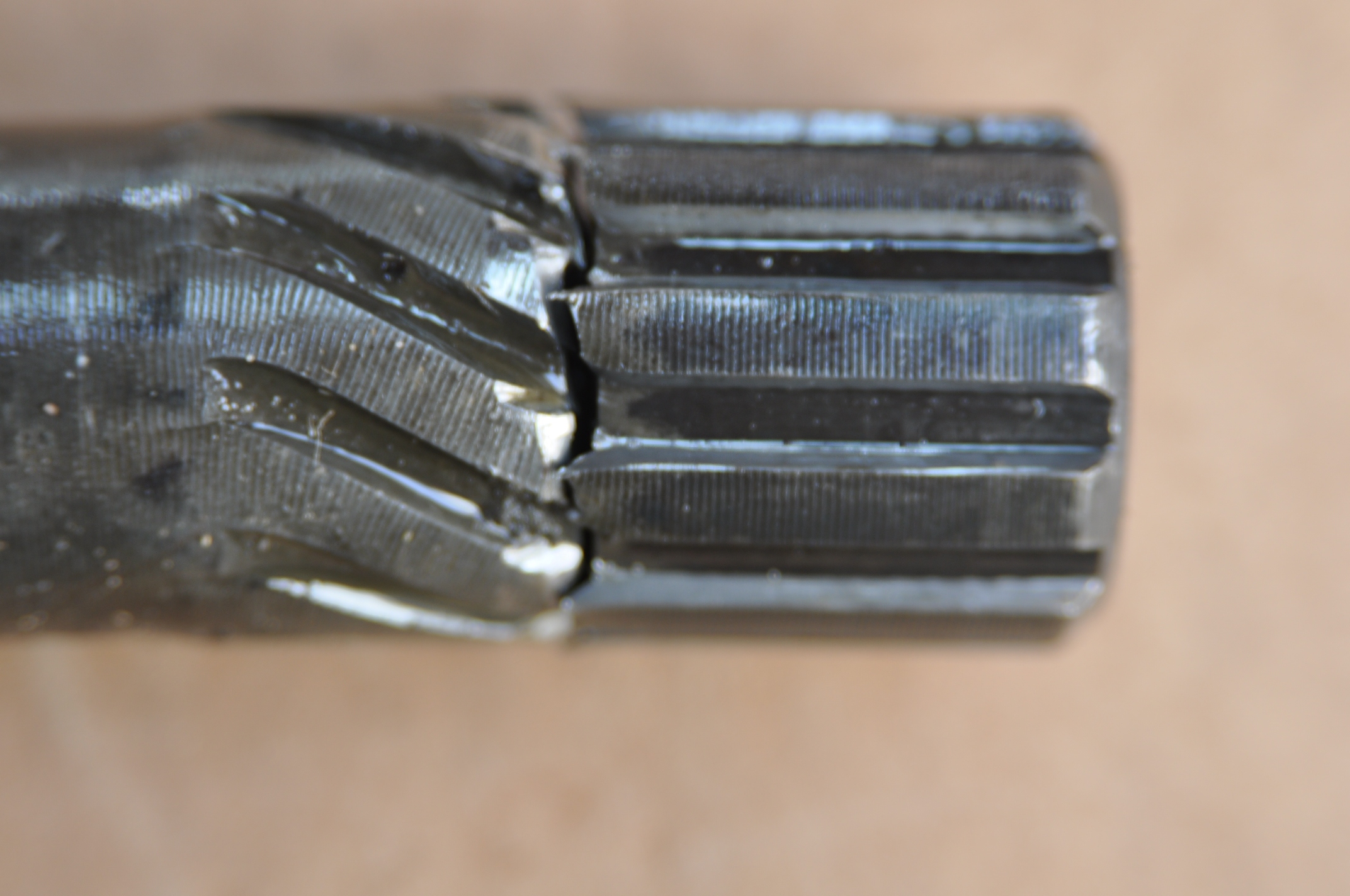

Arbre de roue en 24 cannelures: Arbre 10 cannelures: Les deux types sont des ponts normaux. A partir du 300Tdi land a équipé tous les ponts en arbre 24 cannelures, plus solide que les 10 cannelures, donc si tu as un land antérieur à 1994, tu peux avoir des arbres de roue en 10 cannelures. Mais évidement, il y a des subtilités, sur certain pont comme les ponts arrière de 110 tu as déjà des 24 cannelures depuis le début en 83. Donc si la solution est d'opter pour une caisse ancienne avec une re-motorisation en 300, il est bon de mettre des ponts 24 cannelures, ne serait ce que pour mieux encaisser l'augmentation de puissance dut au nouveau moteur, par rapport à l'ancien, car un 2,5D n'arrivait pas à casser un arbre de roue 10 cannelures alors que le Tdi, si tu es un peu brusque sur une reprise d’adhérence, les casses plus facilement. A+

Selon les optionsY a t il un visco sur les automatiques (je veux dire, le même que sur les boites méca, c'est pour le prix ) ?

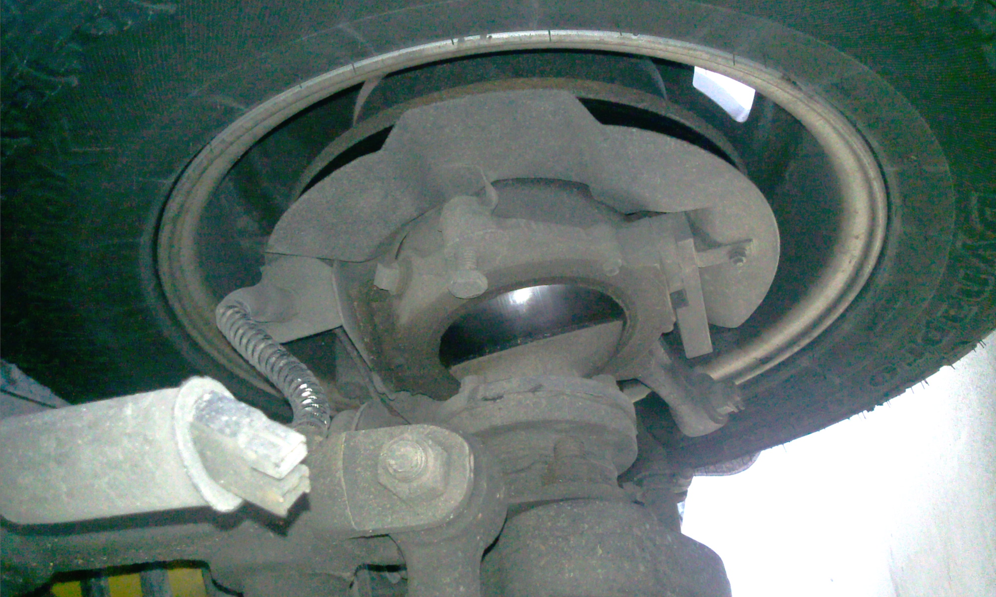

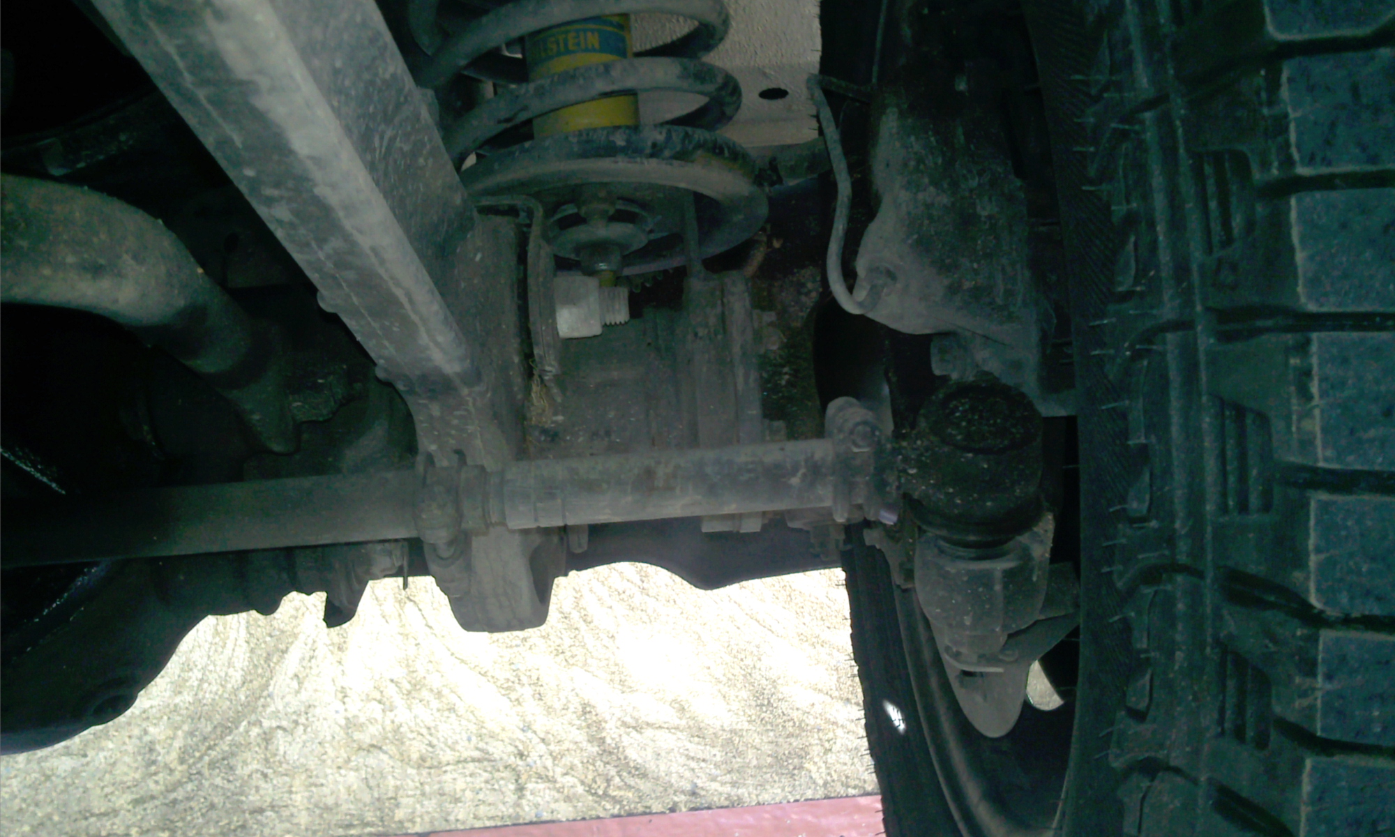

Sur les rotules et autre, effectivement il y en a avec graisseur et d'autre sans. C'est souvent un choix que l'on peut effectuer en deuxième monte en cas de réparation. Mais il n'ai pas nécessaire, de changer spécifiquement les pièces sans graisseur pour en monter avec graisseur. Un graissage régulier des pièces qui en sont déjà équipés est suffisant.Et mettre des composants à graisseurs intégrés quand il en existe (et les utiliser régulièrement).
