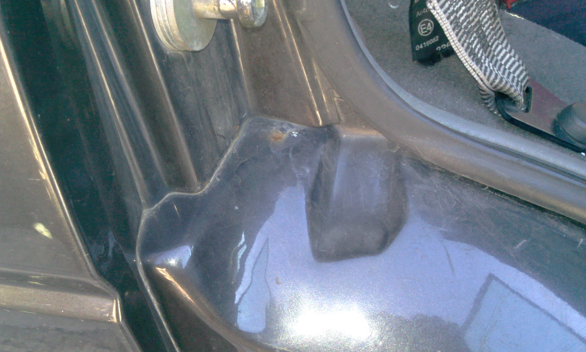

Évidement, quand tout est couvert de moquette, on ne voit rien. Les disco comme celui de nanard sont rares. :wink:
