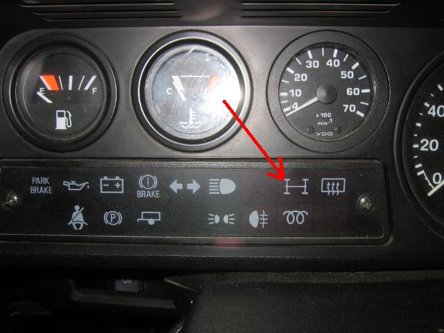

Si tu pousses le petit levier vers la gauche (coté DIFF LOCK), que tu soit en vitesses courtes, longues ou au neutre, tu bloques le differentiel central.
Le differentiel central n'est réellement bloqué que si le pictogramme au tableau de bord est allumé (couleur orange).
Le pictogramme, généralement ne s'allume pas tout de suite. Il faut avancer un peu. Devant un obstacle, s'il ne s'allume pas, fait une marche arrière puis une marche avant.
De même, lorsque tu pousses le levier vers la droite, pour débloquer le différentiel central, le pictogramme reste généralement allumé et il faut avancer. S'il reste allumé, il faut reculer puis avancer pour qu'il s'éteigne.
