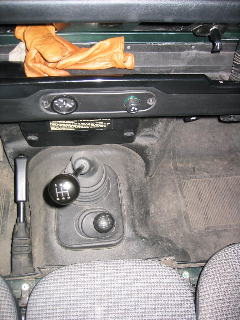

Je viens d'acquerir ma Def 300TDI et j'en suis ravi.
Est-ce qu'il y aurait quelqu'un qui pourrait m'expliquer comment se sert-on de la petite manette pour enclencher la boite courte et/ou bloquer le diffenretiel.
Je suis vraiment nouveau dans le monde 4x4, donc n'hésitez pas à rentrer dans le détail.
Donc,
1. quelles sont les postions de la petite manette?
2. comment faire et dans quelles situations?
3. quel est l'effet de toutes ces positions?
4. comment on peut bloquer/débloquer des roues avant/arriere?
je sais qu'il ne faut pas faire tout ca sur du sol dur et adherent au risque de casser les differentiels...
Si tu pousses le petit levier vers la gauche (coté DIFF LOCK), que tu soit en vitesses courtes, longues ou au neutre, tu bloques le differentiel central.
Le differentiel central n'est réellement bloqué que si le pictogramme au tableau de bord est allumé (couleur orange).
Le pictogramme, généralement ne s'allume pas tout de suite. Il faut avancer un peu. Devant un obstacle, s'il ne s'allume pas, fait une marche arrière puis une marche avant.
De même, lorsque tu pousses le levier vers la droite, pour débloquer le différentiel central, le pictogramme reste généralement allumé et il faut avancer. S'il reste allumé, il faut reculer puis avancer pour qu'il s'éteigne.
Que le levier soit à gauche (diff lock) ou à droite, tu es en vitesses longues si le levier est vers le bas de la photo ("H" = high = vitesses hautes = vitesses longues chez nous).
Que le levier soit à gauche (diff lock) ou à droite, tu es en vitesses courtes si le levier est vers le haut de la photo ("L" = low = vitesses basses = vitesses courtes chez nous).
Entre le "H" et le "L" tu es au Neutre "N", que le levier soit à gauche ou soit à droite.
Ce levier te permet donc d'être en 6 positions différentes et il ne faut retenir que ceci :
1) tu pousses le levier à gauche, tu bloques le différentiel central
2) tu pousses le levier à droite, tu débloque le différentiel central
3) tu pousses le levier vers l'avant : tu passes en vitesses courtes
4) tu tires le levier vers l'arrière : tu passes en vitesses longues.
Il est possible de passer de la position Diff Lock à la position non bloquée et vice versa pendant que le véhicule avance en ligne droite.
Il est possible, avec de l'entrainement cette fois, de passer de la position vitesses courtes à la position vitesses longues. Sans expérience de la manoeuvre adéquate, s'arrêter et débrayer.
On se met à l'arrêt et on débraye pour passer de vitesses longues en vitesses courtes.
2. quel est l'effet de toutes ces positions?
Le Diff Lock ou la position du levier à gauche
Le differentiel central permet aux deux arbres de transmission allant de la boite de transfert aux ponts de tourner à des vitesses différentes, tout en ayant les quatres roues motrices.
Il est important de pouvoir laisser les arbres de transmission tourner à des vitesses différentes car dès que, par exemple, tu vires, les roues avant ne vont pas parcourir la même distance que tes roues arrières. Si tu empêches les deux arbres de transmission de tourner à des vitesses différentes, tu vas créer des contraintes dans la transmission. On dit alors que la transmission est "remontée". Ces contraintes peuvent détériorer ta transmission !
Mais, il suffit qu'une des roues n'adhère plus, pour que toute la puissance motrice aille sur celle-ci. C'est dû à la conception même du différentiel. La roue qui n'adhère plus ripe, voir tourne folle. Les autres roues, ne recevant plus de puissance, ne participent plus à l'avancement du véhicule.
D'où le fait de bloquer le différentiel central permet de transmettre de la puissance mortice au pont (AV ou AR) dont les deux roues adhérent encore et permet d'avancer.
La limite est atteinte quand une roue à l'AR et une roue à l'AV n'adhèrent plus, que le diff central soit bloqué ou non, les roues qui adhérent encore ne recoivent pas de puissance motrice pour faire avancer le véhicule.
