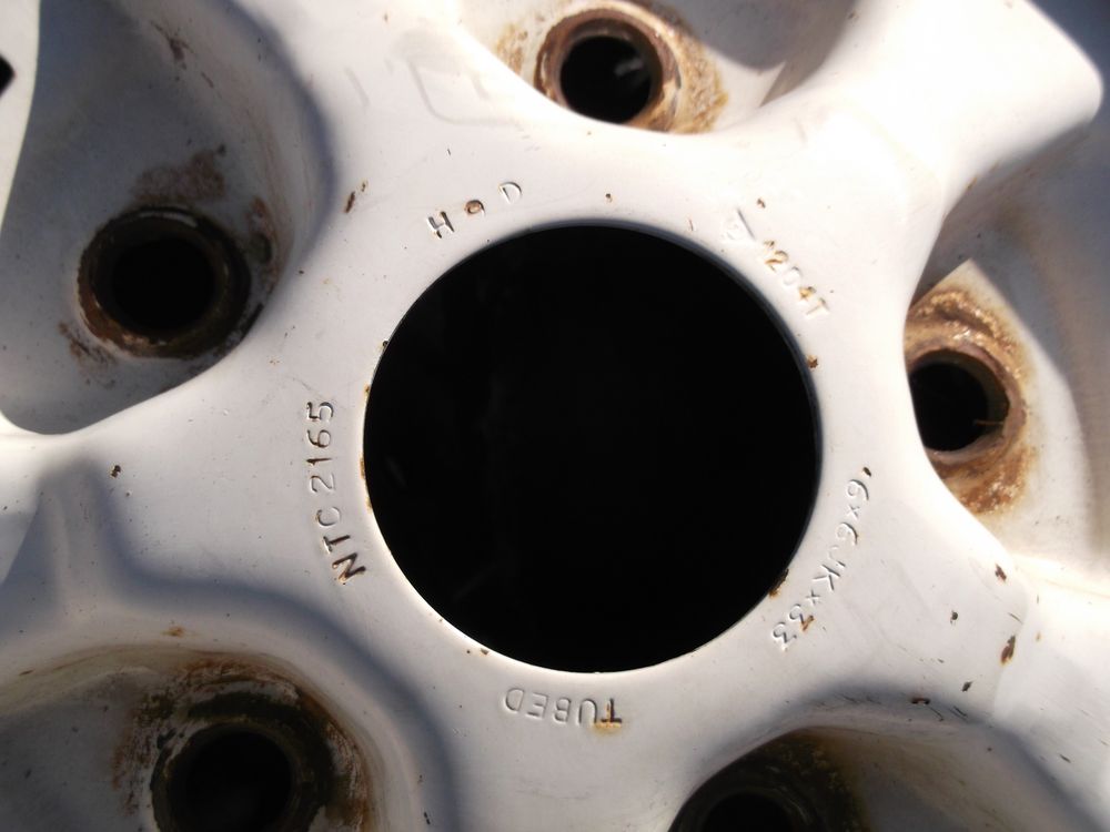

Bonjour à tous
voilà j'ai les roues ...
ce sont des jantes 6x6 jk 33 TUBED NTC2165 H.D 1204T ce ne sont pas des 6x16 .
il faut donc des chambres avec les pneus sur des jantes TUBED ?
Ok pour les écrous pour jantes acier
Bon dimanche
JC

Re: Quel pneu ?
Le 1 est mal frappé, il faut lire 16x6...
Chambre obligatoire, si ton monteur te dit qu'il n'y a pas besoin, sauves toi et va voir un vrai pro du pneu, et pas un guignol
Il faut aussi une chambre avec une grosse valve ou alors un réducteur de diamètre du trou de valve, et bien retirer toute étiquette dans le pneu, sinon la chambre ne tiendra pas! (ça parait incroyable, mais une simple étiquette collé dans le pneu use la chambre!) la aussi si tu vas voir un vrai pro, il n'y aura pas de soucis...
Vérifie aussi que l'intérieur de la jante n'est pas rouillé, sinon grattage et peinture avant montage obligatoire!

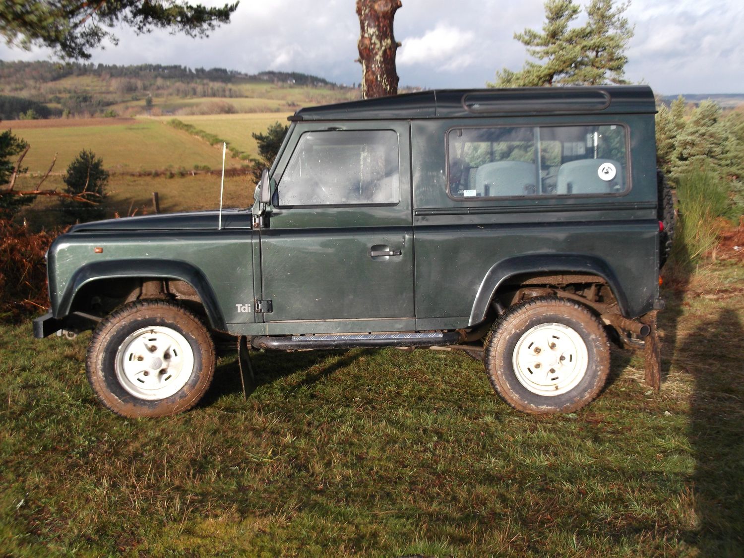

Re: Quel pneu ?
Voilà les jantes et pneus sont sur de Def, mais surprise celà fait petit petit !!! avec des 205x80r16
il manque bien 10cm de ht, J'espère qu'il n'y a pas d'incidence sur la mécanique ?
Bon WE
JC

Re: Quel pneu ?
Surprise!!! Qu'est ce que je t'ai dis à la 1ère réponse a ton sujet??joscout15 a écrit : mais surprise celà fait petit petit !!! avec des 205x80r16
C'est pas la peine de venir poser des questions si tu lis pas les réponses!Feub a écrit :Par contre, avec un def et des 205/80R16, tu vas tirer très court, la boite de transfert n'a pas le même rapport que celle des range et disco qui ont du 205/80 en monte d'origine, et niveau look tes garde boue vont paraitre vide, c'est pas bien beau...
Et si j'ai bien compris tu vas souvent dans des chemins, les 205/80R16 étant nettement moins hauts, si tu as des ornières profondes, tu vas te poser sur les ponts, la ou tu serai passé tranquillement avec les 265/75R16!
Pourquoi ne pas te diriger vers des 235/85R16 ou des 750R16 ?

Re: Quel pneu ?
Les 205/80 R 16 sont la monte d'origine de très nombreux Defenders 90. Vas en écosse et tu verras que la majorité des 90 roulent avec cette monte de pneu.joscout15 a écrit :Bonjour
Mon Defender 90 est sorti de l'usine avec des 205/80 R 16 et roule avec cette dimension tous les hivers.
Si tu avais bien cherché, tu serais tombé sur ce sujet : http://www.landroverfaq.com/viewtopic.p ... =plaidoyer
Tu y aurais vu les avantages et les inconvénients de rouler avec des 205/80 R 16.
S'il y avait une incidence néfaste sur la mécanique, mon Defender ne se porterait pas aussi bien après plus de 330 000 km.....
