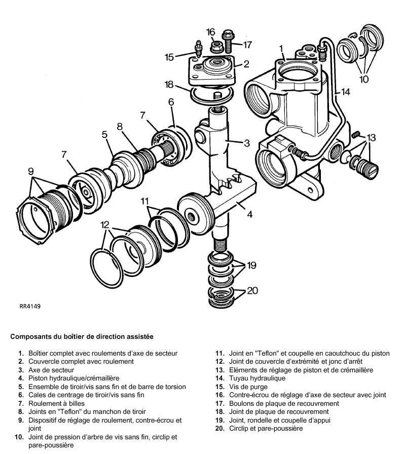

Petite info les 30 et 31 décembre j'ai déposé mon boitier de direction et remplacé les joints de sortis des arbres (spi ) et les joints coté opposé aux (spi).
J'ai pris plein d'info ici et j'ai remonté l'arbre d'entrainement de la bielle comme sur la photo ci dessus (voir pièce jointe) .
Eh bien c'est une grosse erreur, sur la photo les trois dents ne sont pas en face des trois gorges , dans ce cas là le volant n'a plus que deux tours ( on peut aller tout droit et tourner uniquement à droite) ,bon d'accord on est en France mais y'a plein de rond point!!
Donc redémontage car impossible a remettre en place directement sur place.
Quand les 3 dents sont bien en face des trois gorges ça va nettement mieux , presque 4 tours de volant et une course en bout de bielle de commande supérieure de 7 cm , on peut enfin tourner à gauche .
