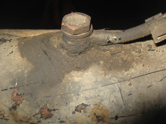

Sur un TD la mise à l'air libre ressemble à ça: c'est situé au milieu du pont sur le dessus,
Sur un TD5 et suivant, c'est moins classe...
C'est là vue de loin.
Dans quel état est la portée du joint spi sur la fusée ?
Merci Lolo, avec des photos c'est effectivement parlant. J'ai un 2.5 TD qui correspond à ta première photo. Je suppose qu'il faut juste devisser le boulon et vérifier que l'air peut circuler dans le tube ?

Montauban a écrit : Je suppose qu'il faut juste devisser le boulon et vérifier que l'air peut circuler dans le tube ?
Ce n'est pas un boulon, mais une vis banjo.
Il faut dévisser la vis et la nettoyer, car elle est creuse. Tu souffle ensuite à l'autre bout du tuyau de mise à l'air libre pour voir si c'est bouché ou non.
Si c'est trop bouché :
1) tordre une épingle à nourrice et essayer de nettoyer coté banjo
2) si tu n'as pas de compresseur d'air, remplir une seringue (trois francs six sous dans une pharmacie) d'huile de pont et remplir le tuyau d'huile (à partir du coté opposé du banjo) en utilisant la pression créée par la seringue.

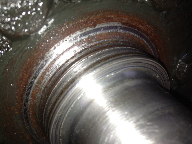

Salut, en reprenant la première photo de Montauban:
C'est l'endroit indiqué par la flèche.
Pour t'en montrer une (portée) en très mauvais état qui nécessiterai le remplacement de la fusée, ou peut-être un montage décalé du spi, c'est a dire un peu plus ou un peu moins enfoncé pour ne pas que la lèvre du spi neuf, frotte au même endroit que celle de l'ancien. Les risques ici de remonter cette tulipe, est d'user prématurément le nouveau joint spi d'une part et de ne pas avoir une bonne étanchéité des les premiers tours de roues.
Sur le photo 17 et 37 dans ce thème du pater Moyeu de roue AV 300TDI : révision et réglage, la portées du joint spi est en bien meilleur état on peut sans problème remonter un spi neuf.

Merci Lolo,
J'ai enfin pu prendre une photo de près. Sur la photo l'état ne semble pas terrible et pourtant à l'oeil nu, cela me permet moins alarmant.
J'aimerais votre éclairage pour savoir si je peux continuer avec cela.
vue de près
vue de près

Salut , ça me parait bien usé au niveau du spie !!! il y a 2 references : FRC3132 et FRC8540 !???
Re: graisse à l'intérieur du tambour arrière - Def. 90 - 198
Montauban a écrit : Sur la photo l'état ne semble pas terrible et pourtant à l'oeil nu, cela me permet moins alarmant.
J'aimerais votre éclairage pour savoir si je peux continuer avec cela...
Non...
Clairement, la fusée est a changer ou a baguer, pas étonnant donc l'état des mâchoires de frein, il y a de fortes chances, ou de malchances plutôt, que ton problème vienne de là.
Merci. En fait, la vis banjo était complétement bouchée. Je pense que c'est la source du problème.

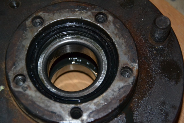

Merci Pater. En fait je n'ai fait que regarder ce qui me semblait bouger sur le roulement lui-même après l'avoir sorti et je faisais référence au jeu axial entre les deux bagues, qui est probablement normal.
Si tu peux stp m'expliquer ce qui est à controler et comment le faire ?
Sinon tu fais référence à un règlage, tu peux m'expliquer ce qui doit être réglé?
Voici une photo d'un des roulements si cela peut aider.
photo roulement moyeu

Montauban a écrit : Merci Pater. En fait je n'ai fait que regarder ce qui me semblait bouger sur le roulement lui-même après l'avoir sorti et je faisais référence au jeu axial entre les deux bagues, qui est probablement normal.
On parle bien des roulements de moyeu de roue d'un Defender, n'est-ce pas ?
Un roulement à rouleaux conique n'a pas de classe de jeu normalisé comme tu peux avoir avec un roulement rigide à billes. Le jeu, négatif ou positif, se règle au montage. Roulement démonté, si tu assembles bague intérieure (avec rouleaux et cage) dans la bague extérieure, tu ne peux pas contrôler l'usure ainsi car bague intérieure juste posé dans la bague extérieure les rouleaux ne seront pas dans leur position de fonctionnement. En en appliquant une charge axial et en faisant tourner la bague intérieure par rapport à la bague extérieure pour mettre les rouleaux en place, il n'y aura plus de jeu.....
Tu ne peux pas contrôler complétement un roulement de ce type sans détruire la cage (élément qui tient les rouleaux). Le seul moyen est de prendre la bague extérieure et de regarder avec une loupe x8 ou x10 pour rechercher les détériorations.
