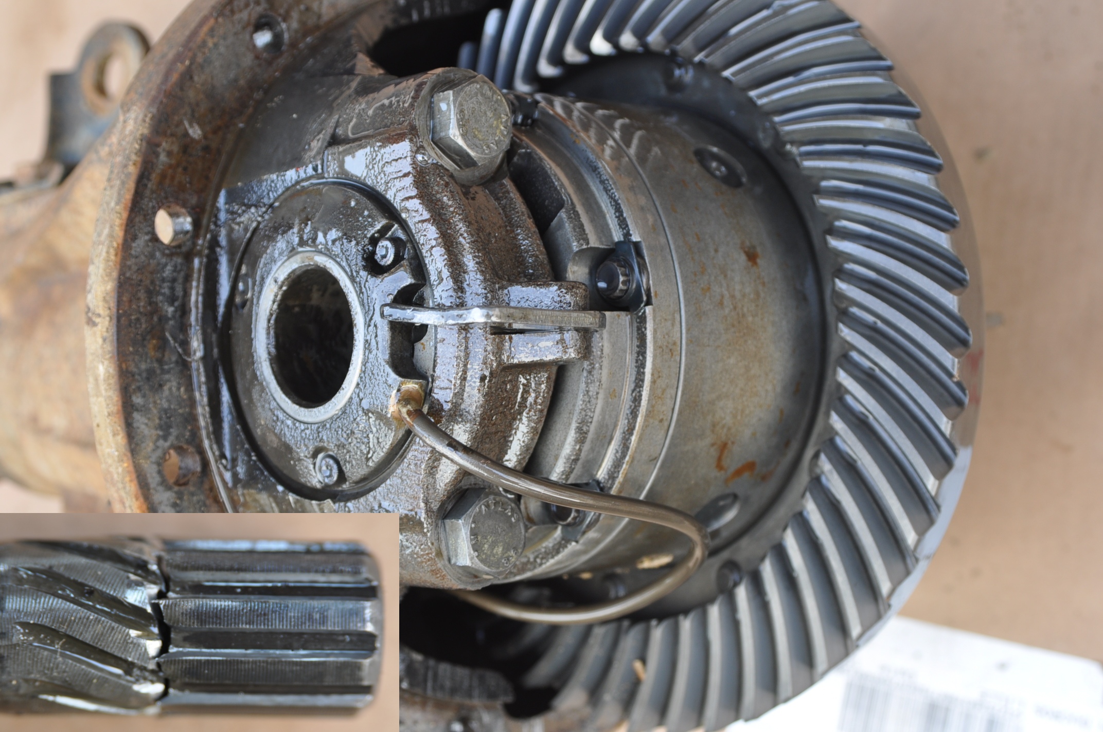

Re: Identifier l'origine d'un pont de land rover
Salut,torero a écrit : S'ils sont montés en Ashcroft, il faut savoir si c'est des 10 ou 24 cannelures (je pense du 24 vu qu'il y a des blocages), en démontant les 1/2 arbres.
Bah, un ARB en 10 cannelures monté sur un range qui avait cassé son arbre: Les corps de pont sont presque tous identiques, à quelques petites nuances prés, tu peux relever la largeur des fixations des tirants de pont plus étroit sur les ancien, et comment est monté la mise à l'air libre, ce qui permettra de dater approximativement.
Relever la nature du filetage des deux vis de fixation des étriers, il y a deux pas possible, un gros sur les anciens corps de moyeu et un fin sur les plus récent.

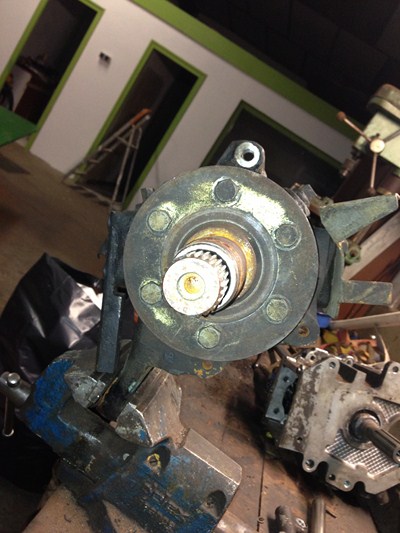

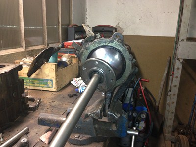

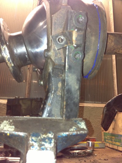

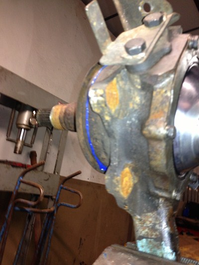

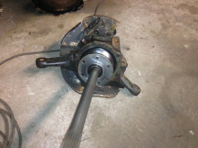

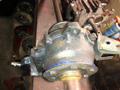

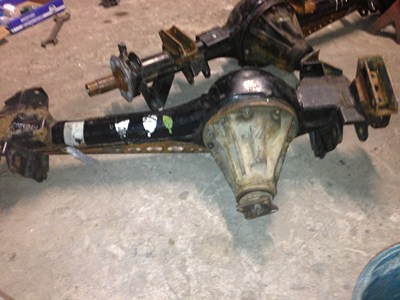

voici quelques photos des ponts.
j'ai regardé sur les moyeux je n'ai que 1 visse de remplissage et 1 de vidange.
- Messages : 6210
On dirait des ponts des premiers disco 300. Ce qui me fait dire ça, c'est la masselotte en tige carré noir que l'on peut voir sur cette photo au premier plan.

Oui, j'ai récupéré des ponts de Disco 300 Tdi il y une paire d'années qui étaient équipés de ces masselottes. Ils devraient donc être en 24 cannelures. Les bouchons de vidange et de niveau sont aussi un bon indice, en plus ils sont prévus pour une clé de 13, les derniers n'ont plus qu'un bouchon de niveau et c'est une empreinte carrée d'1/2", donc d'avant Def Td5.
Je recherche si on peut avoir plus de précision avec les préfixe et suffixes, mais pas facile.

oui c vrai que les ponts de mon disco sont exactement fais pareil. mais ou je m'interroge c'est pour les fusés, roulements.....
c bizarre par rapport au ref du moyeu je ne trouve aucune corespondance
