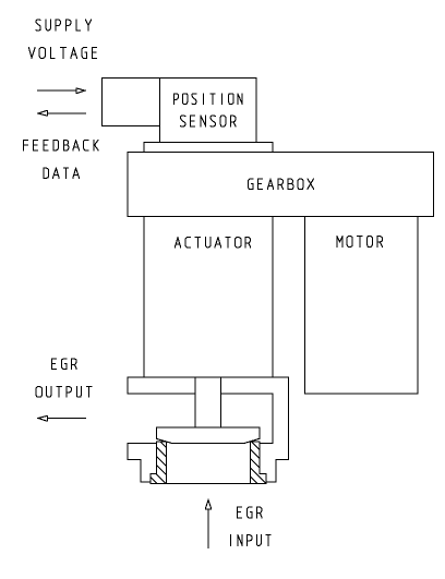

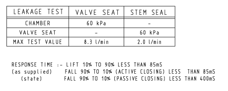

j'ai trouvé des plans et connections électriques de la :sm4: VANNE EGR du TD4 PUMA
> on la trouve sur les moteurs PUMA 2.2L 2.4L 3.0L et HDi PSA/FORD 2.2L
ci-joint qq vues intéressantes
les autres vues du plan donc les principales cotes d'interfaces mécaniques (à dispo sur demande)
le fabricant est COOPER STANDARD AUTOMOTIVE à PLYMOUTH
vanne EGR_ principe.png (10.15 Kio) Vu 7504 fois
