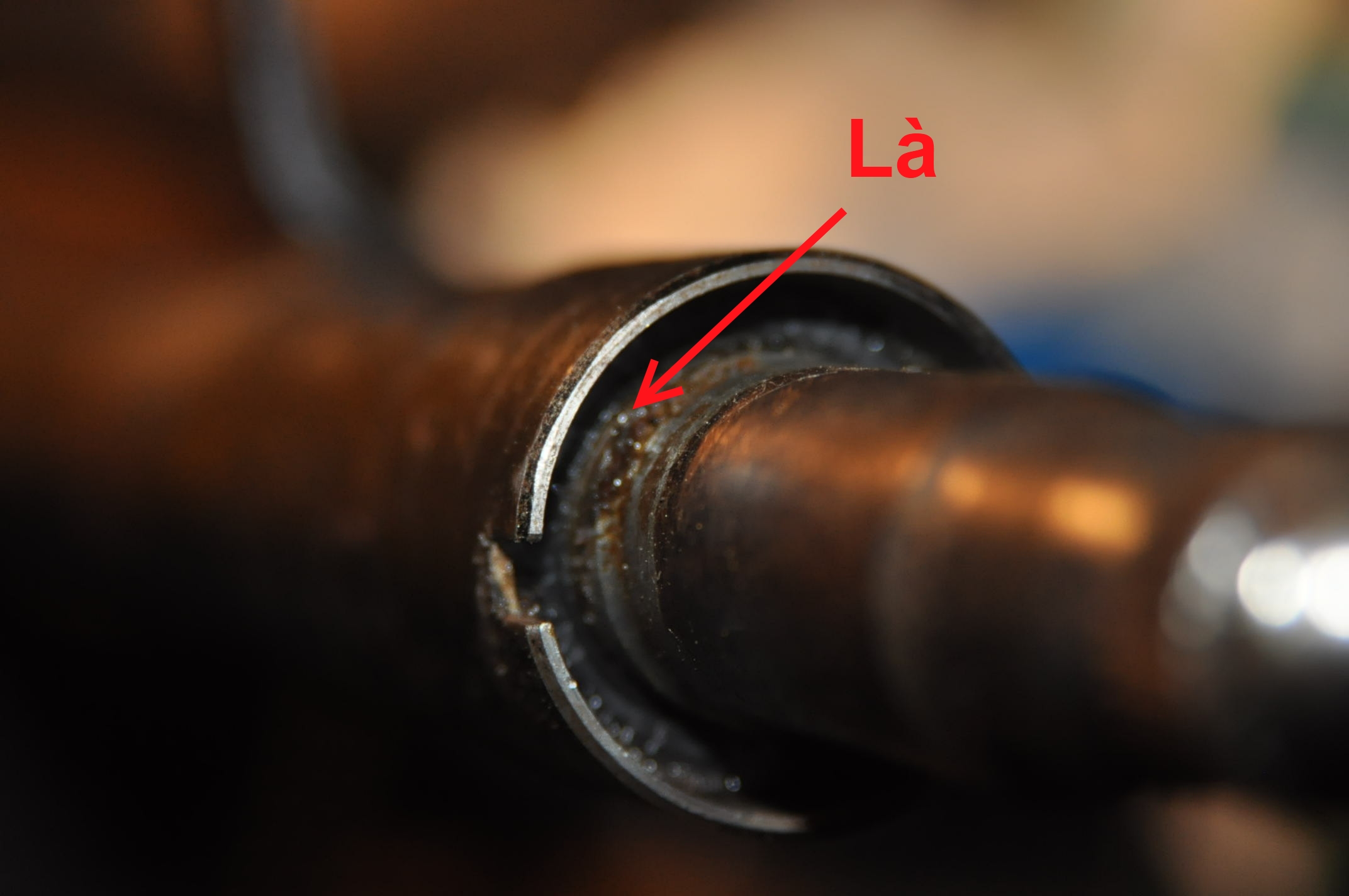

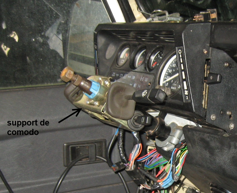

Il faut que tu mettes du dégrippant et de l'huile dans le roulement du haut de la colonne, voir un peu de graisse.

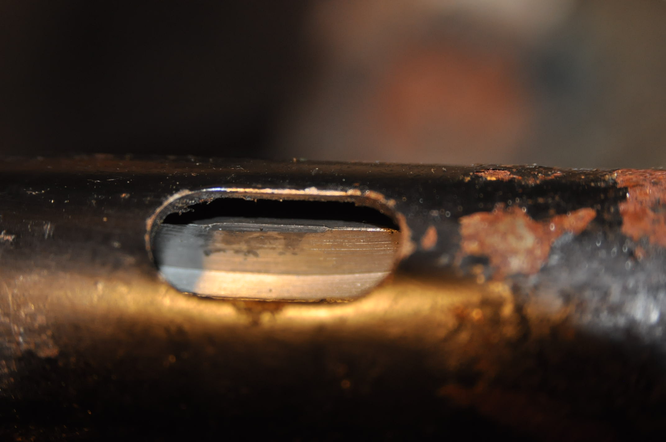

Pour ça, il faut enlever le volant, et le support de commodo. Pour accéder derriére le support, à cet endroit là: Écoute bien quand même l'origine du bruit, surtout une fois tout démonté que cela ne vienne pas du blocage du neiman qui aurait un problème.
Trou de blocage de l'arbre dans le carter de la colonne de direction. Est ce que ton land a été volé ou forcé ?
Est ce que ce bruit est permanent ?
Sinon par ce trou, tu peux injecter de l'huile en bombe vers le haut à l'aide d'un petit tube que l'on trouve aussi sur certaine bombe de dégrippant.

Merci Lolo. Avec des photos c'est parlant. Je vais suivre tes instructions.LØLØ a écrit :Salut,
Je ne pense pas qu'il s'agisse du Neiman mais je vais controler. Le bruit est regulier lors de la rotation.LØLØ a écrit : Est ce que ton land a été volé ou forcé ?
A ma connaissance mon def n'a pas été volé ou forcé.
