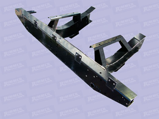

j'ai donc trouvé ça (chez BRIT..) :
pas d'origine, mais j'ai pas trouvé LR avec longue extensions.

Zouritte a écrit : j'ai donc trouvé ça (chez BRIT..) :
Si tu connais un peu l'anglais va faire un tour sur les forums UK et utilisant les mots clefs : defender rear cross member paddock Britaprt.
Tu te rendras compte par toi même, car il y a des photos, des différences entre l'origine et les shitpart.
Re: Changement Traverse Arrière ou châssis.
The pater veut dire que les traverse 'shitpart' ont des tôles beaucoup plus fines que l'origine, donc ça dure moins longtemps, voir ça se déchire si tu tractes une remorque...

Alors je vous entends bien, mais qu'est ce que vous proposez?
Je ne suis pas pour mettre de la mauvaise qualité sur mon def, mais j'ai besoin d'une traverse arrière avec extensions. Vous avez une idée d'où je peux trouver cette belle pièce bien soudée :D
Merci :)
Messages : 6208
Salut la dernière que j'ai soudé venait d'un accessoiriste du coté de Dieppe à Lintot-les-Bois pas trop mal environ 200€, c'est celle en photo sur le lien en début du sujet. Mais je n'en connais pas l'origine, hormis le fait qu'il les achète en Angleterre. L'autre option est d'acheter un bout de châssis d'origine chez Lignon-automobile ou Technoland ou autre et de le souder, tu es sur de la qualité au moins.
