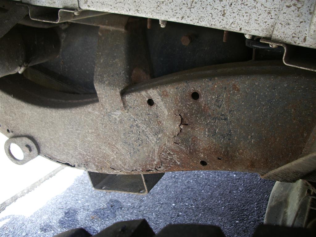

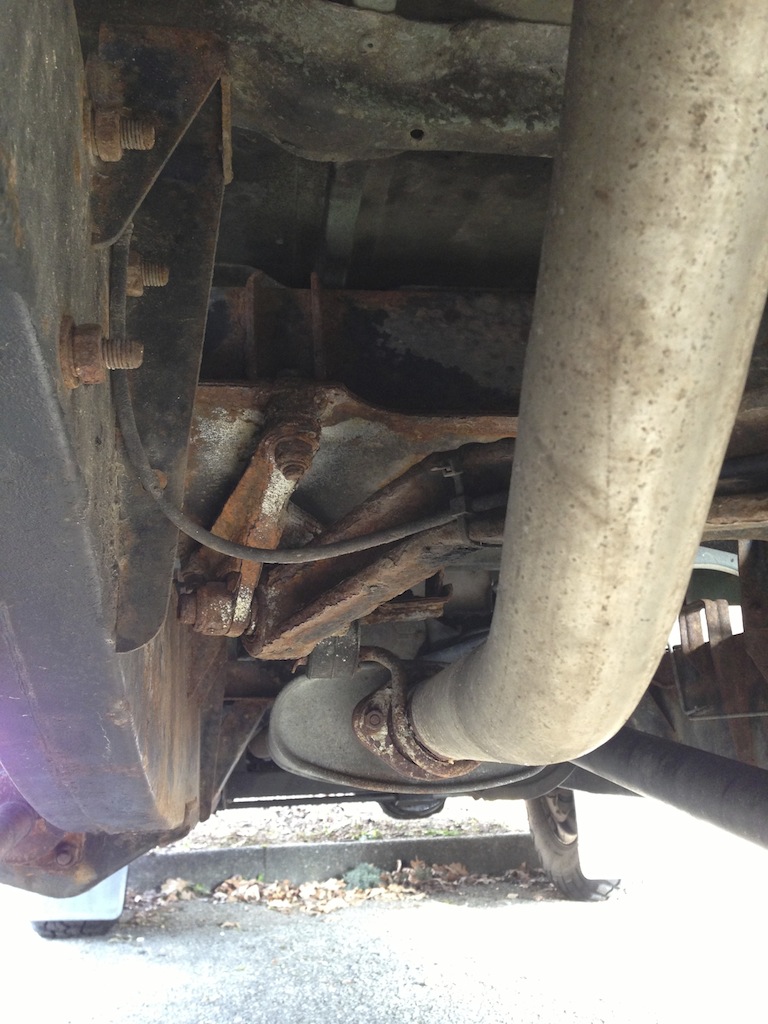

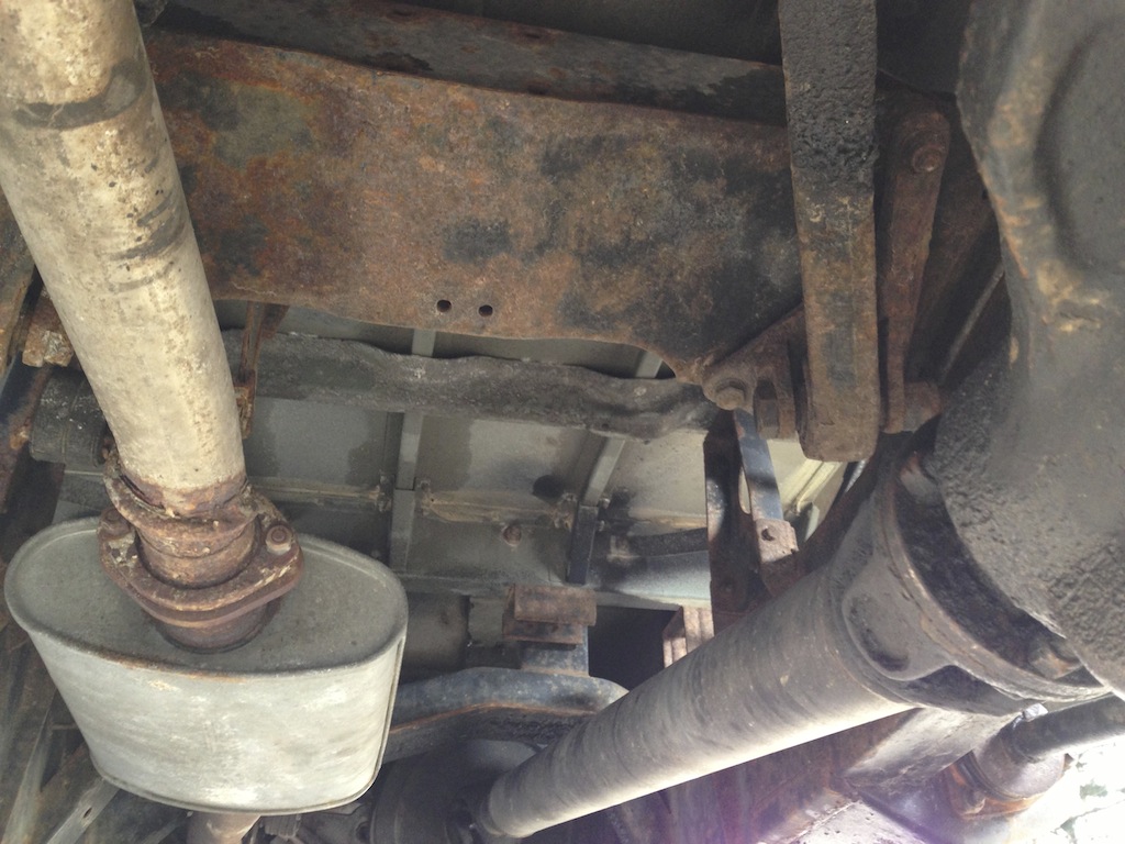

J'ai sous mon Def 110, 300TDi, des traces de vieillesses et de manque d'entretien des précédant propriétaires, soit... de la rouille, et de la belle, surtout au niveau de la traverse arrière, perforée. :sm4:
Voici quelques photos:
La traverse arrière:

En plus de ça, j'ai le CT qui m'a affiché " corrosion perforante multiple" en plus des amortisseurs Ar HS... bref pas glorieux.
Je voudrai donc avoir votre avis sur l'état du châssis, est ce que de la découpe et soudure, ainsi qu'un changement de la traverse arrière avec longue extensions peut résoudre mon problème? Le tout suivis d'un bon sablage, et anti rouille + une bonne peinture par dessus peuvent arranger les choses.

Difficile d'être très affirmatif sur des photos, mais je penses qu'une traverse arrière avec les morceaux de longerons suffira dans ton cas, le reste du châssis semble être encore suffisamment sain.
Un traitement de l'intérieur du châssis sera aussi à prévoir: cire a corps creux...

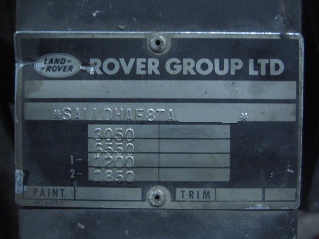

Ne pas oublier la plaque sur le maitre cylindre a reriveter et plus chaud, celle du tableau de bord derriere le pare brise (bien que je ne pense pas qu elle soit presente en europe).

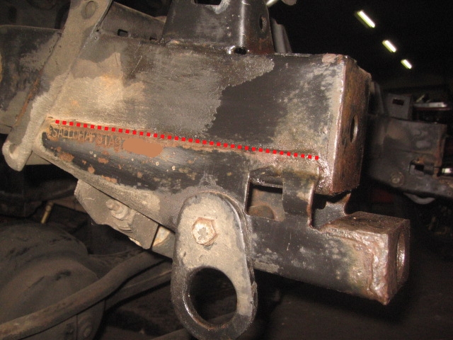

Ils sont frappes sur une partie du chassis qui n est pas structurelle. Dessouder le support de cric avant droit et ressouser sur l autre chassis.
Presque suivant les pointillés des deux cotés du longeron . Une autre solution, c'est de monter un sabot de protection ou ski avant qui a les cotés des fixations en tôle 5 ou 6mm en forme de triangle, qui empêche de le voir.
Elle y est sur tous les 300, pour les 200 je ne suis pas sur, mais peut-être. Celle là il faut démonter soit le pare-brise, soit le dessus de la console dans tout les cas, c'est un peu galère à sortir, mais est-elle obligatoire? Si oui depuis quand? Je n'en ai pas sur le land de 1986, mais, j'ai également remarqué ce numéro sur les voitures plates, mais je ne saurais dater la présence obligatoire ou non ce troisième numéro de série derrière le pare brise coté chauffeur... anglais, pour nous, donc à droite.

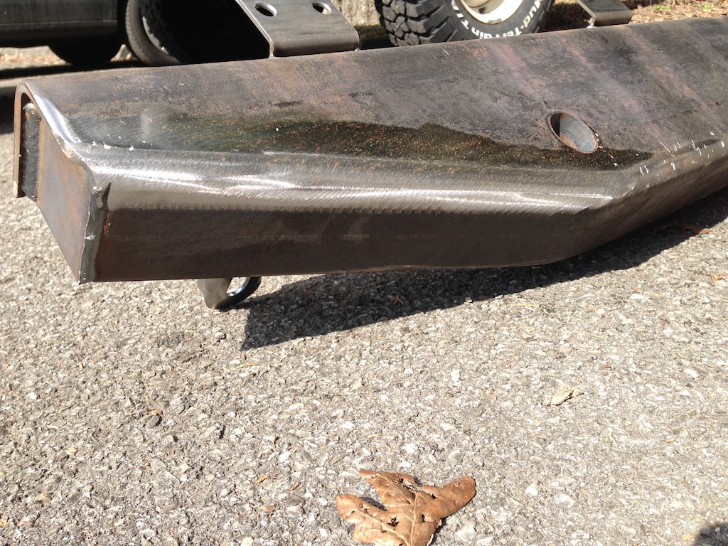

J'ai trouvé sur le forum UK, LandyZone une boite en Angleterre qui fait des Traverses arrière d'apparemment très bonne qualité. Ce sont des HD en 6mm, £75 + VAT soit un petit 95€ fonction du taux de change, sans le port. A savoir qu'il ne s'agit que de la traverse, j'ai fait une demande pour les extentions, j'attend la réponse. D'apres un utilisateur du forum, il n'a été chargé que £15 pour les extensions, dès que j'ai des news je vous tiens au courant.
Voici le lien pour ceux que ça intéresse, ils proposent d'autre parts, de très bonne qualité:
http://www.blacksheepoffroad.co.uk
Voici les retour des clients (pour les anglophones):
http://www.landyzone.co.uk/lz/f7/hd-rea ... 89518.html

Re: Changement Traverse Arrière ou châssis.
Salut cela à l'air sérieux comme traverse, presque trop. Mais vue le prix de la fourniture et pose: "Supplied and fitted From £250+VAT" cela vaux le coup de se payer un voyage en Angleterre rien que pour ça eu égard les prix pratiqués en France juste pour la traverse d'origine sans la pose.
