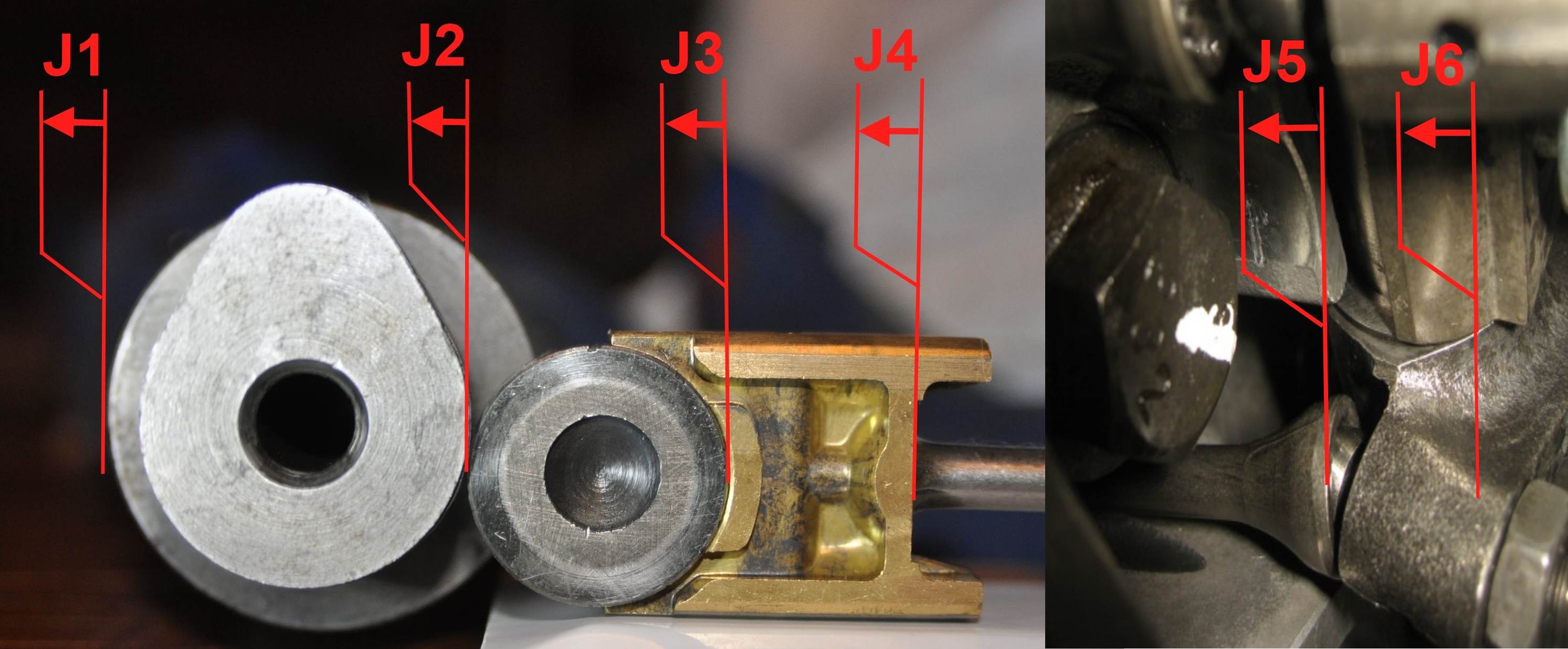

L'origine des variations du jeu sur ce système est un vrais cas d'école qui résumerai grosso modo toutes les situations de forme de jeux possible, sans parler du petit grain de calamine qui se balade juste là ou il ne faut pas, rien que pour nous faire perdre notre grec en prime.
Coté tige de culbuteur:
J1: palier d'arbre à cames ; jusqu’à J6 rampe de culbuteur. Je n'ai pas fait intervenir l'épaisseur du joint de culasse car on part d'un moteur déjà fonctionnel, mais dont-il faudrait éventuellement tenir compte dans le cas d'une intervention sur le joint qui justifierait un réglage après une période de rodage et de sa mise en place.

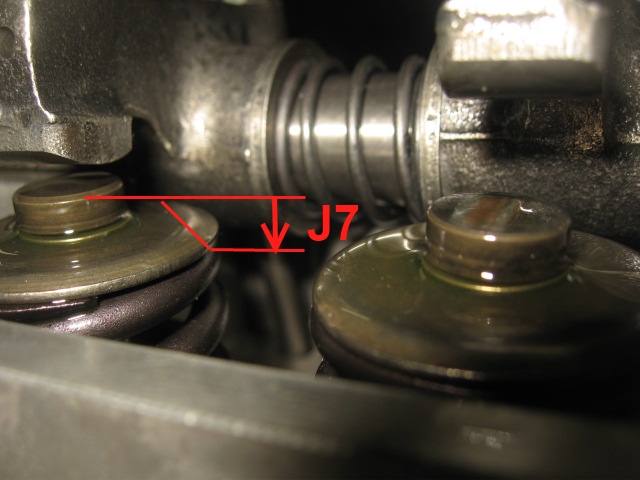

Coté soupape, moins de facteur, en partant du principe que la soupape est bien fermée sur son siège et que rondelles,ressort, coupelles, sont parfaitement opérationnel, il ne reste que la pastille qui elle peut bouger:

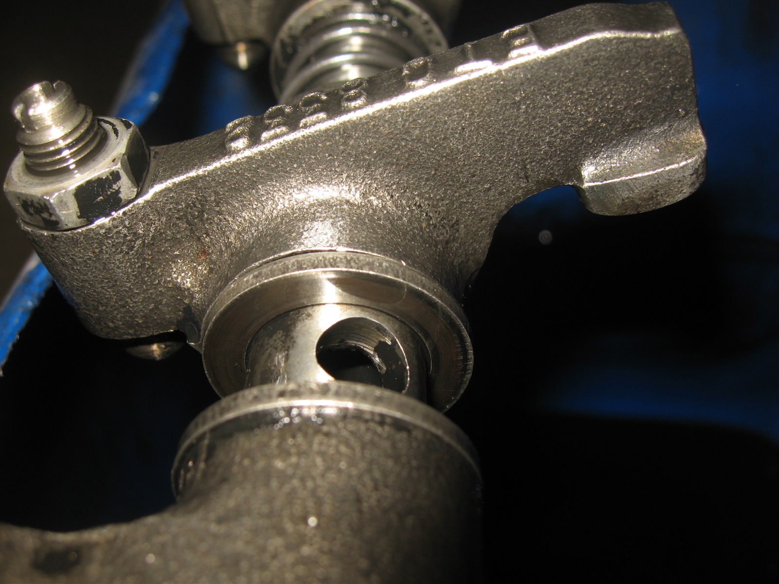

Mais aussi le facteur d'usure du culbuteur lui même qui n'est pas négligeable. Beaucoup moins de problème à ce niveau là depuis l’apparition de ces pastilles, car avant c'était directement la soupape au contact avec le culbuteur qui creusait littéralement son trou dedans plus important que les 0,2 mm qui rendait impossible le réglage sans au préalable un meulage du culbuteur, dommage je ne trouve les photos de ce phénomène.
Donc on peut percevoir sur la photo que selon la manière dont le régleur introduit sa cale de 0,2mm, il peut y avoir une différence, si son geste n'est pas pile poile répétitif. Si on rentre la cale par la gauche ou par la droite, le jeux lu risque de ne pas être le même.
Je peux concevoir qu'une mesure au comparateur fasse apparaitre des variations de quelques dixième sur plusieurs tour, au hasard de la lubrification, des usures, des usinages, rien que sur une chaine au total de 7 jeux de surface.

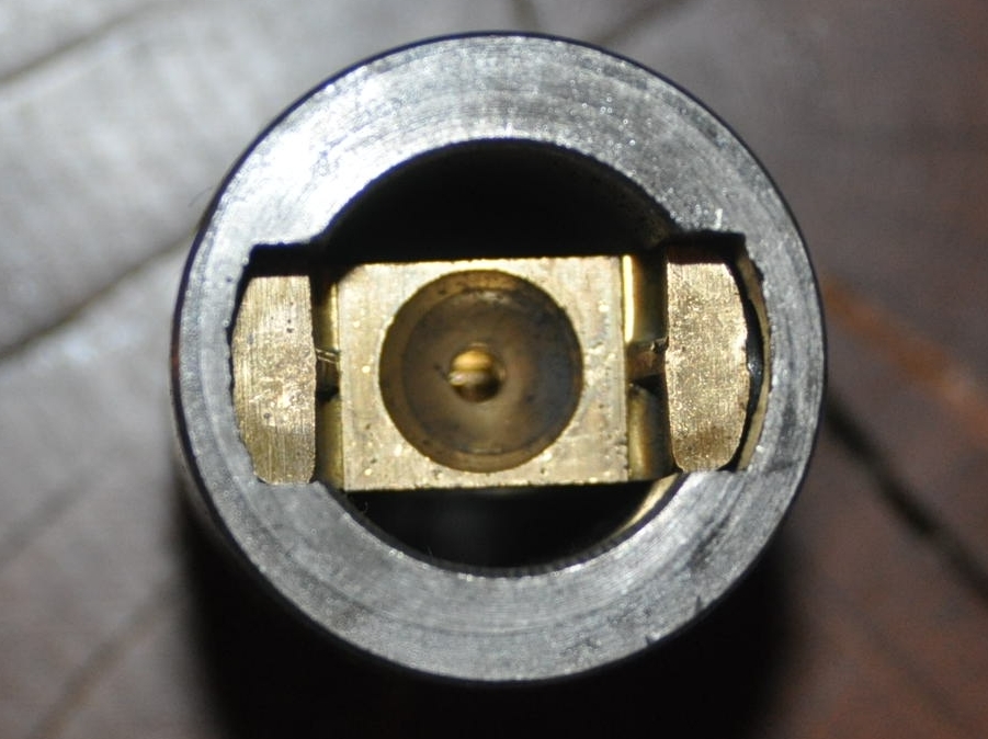

Salut, pour J4 le poussoir bronze est percé au centre pour une lubrification du galet.

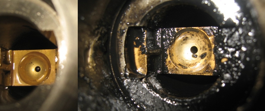

Mais bon, au vue de cette autre photo, on voit que l'huile met un peu de temps à s’évacuer moteur arrêté, avec une tige qui bouche partiellement le trou en prime. On peut imaginer aussi, comment un peu ou un grain de calamine, peuvent fausser un réglage également. En cas de doute, lors d'un contrôle, il faudrait tourner la tige avec les doigts avant effectuer le réglage du jeu ou le déréglage pour le coup.

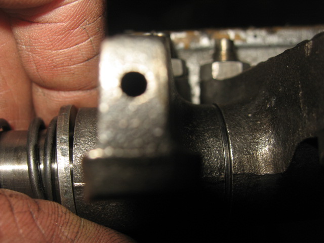

Avant que notre éminent collègue nous dise un "té té té..." de circonstance ou alors je n'ai rien compris! :wink:
Il ne tourne pas tout seul non plus.
Sur chaque culbuteur, il y a, coté ressort une rondelle fine et de l'autre une rondelle épaisse. On peut voir sur la première photo sur le culbuteur à droite que les rondelles auraient put être inversée eu égard l'usure de la tête, afin que la tête soit bien centrée sur la queue de la soupape.
