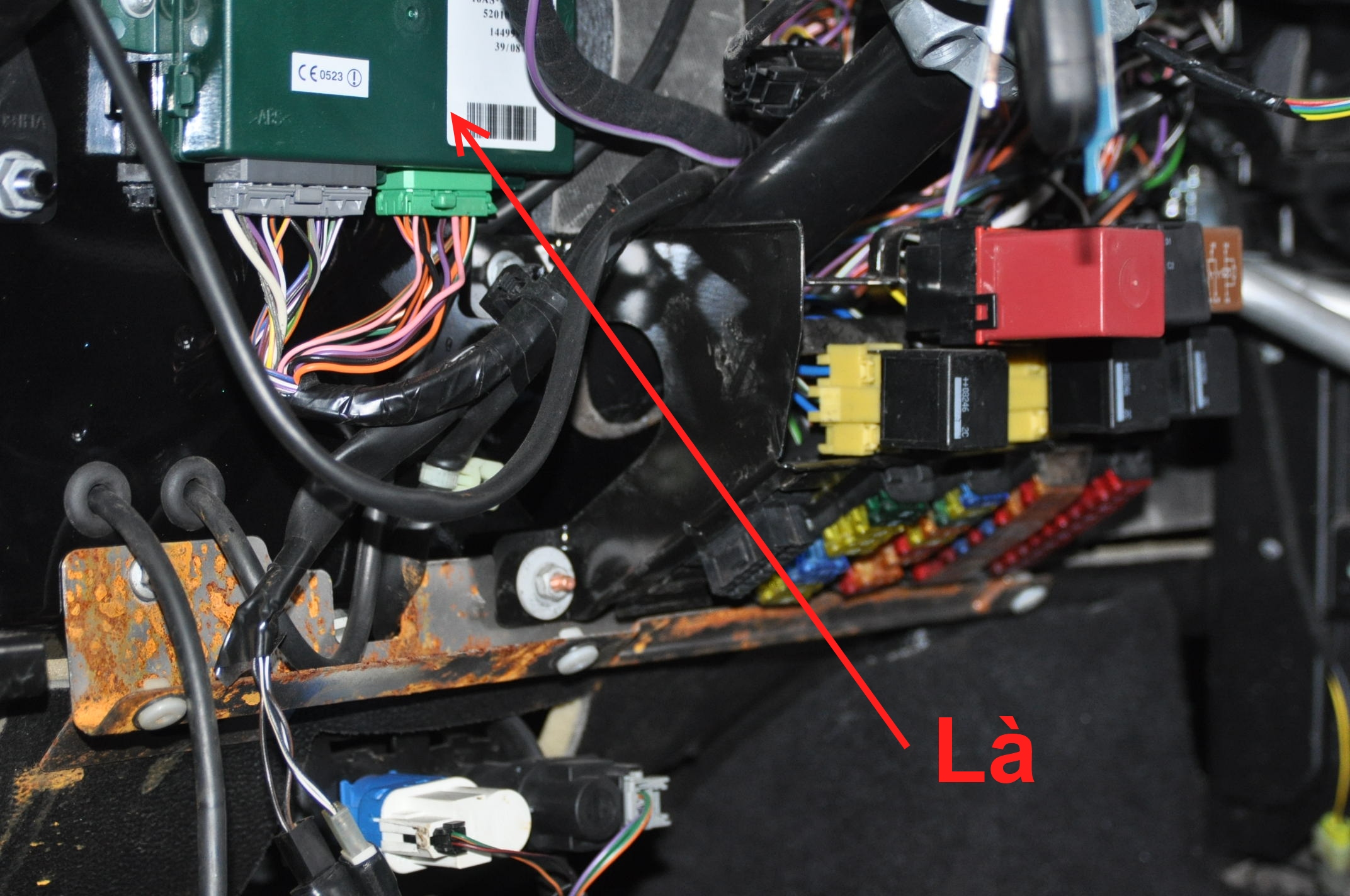

Quelqu'un sait ou se trouve l'ECU de l'alarme d'ou partent les fils qui vont au moteur
d'ouverture des portières ?
Je vais topixer ...
Re: Verrouillage centralisé DEF TD4
GuiWind a écrit : Quelqu'un sait ou se trouve l'ECU de l'alarme...
Salut, ce qui touche au système anti-vol et à l'alarme est peut-être un peu sensible pour l'afficher sur un forum.
Mais si tu as le manuel d'atelier...
Messages : 6208
...d'ou partent les fils qui vont au moteur
Du gros connecteur vert à droite.

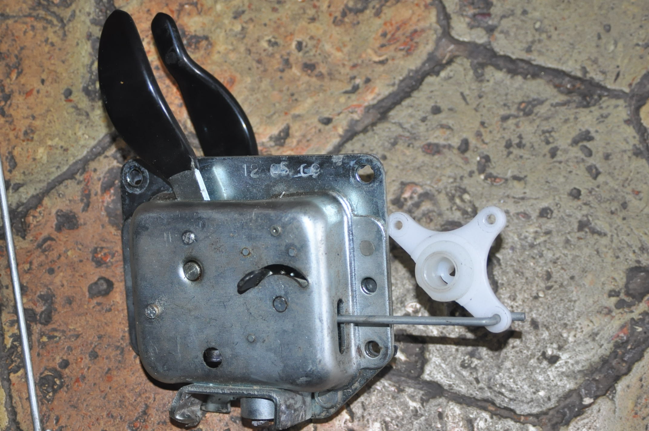

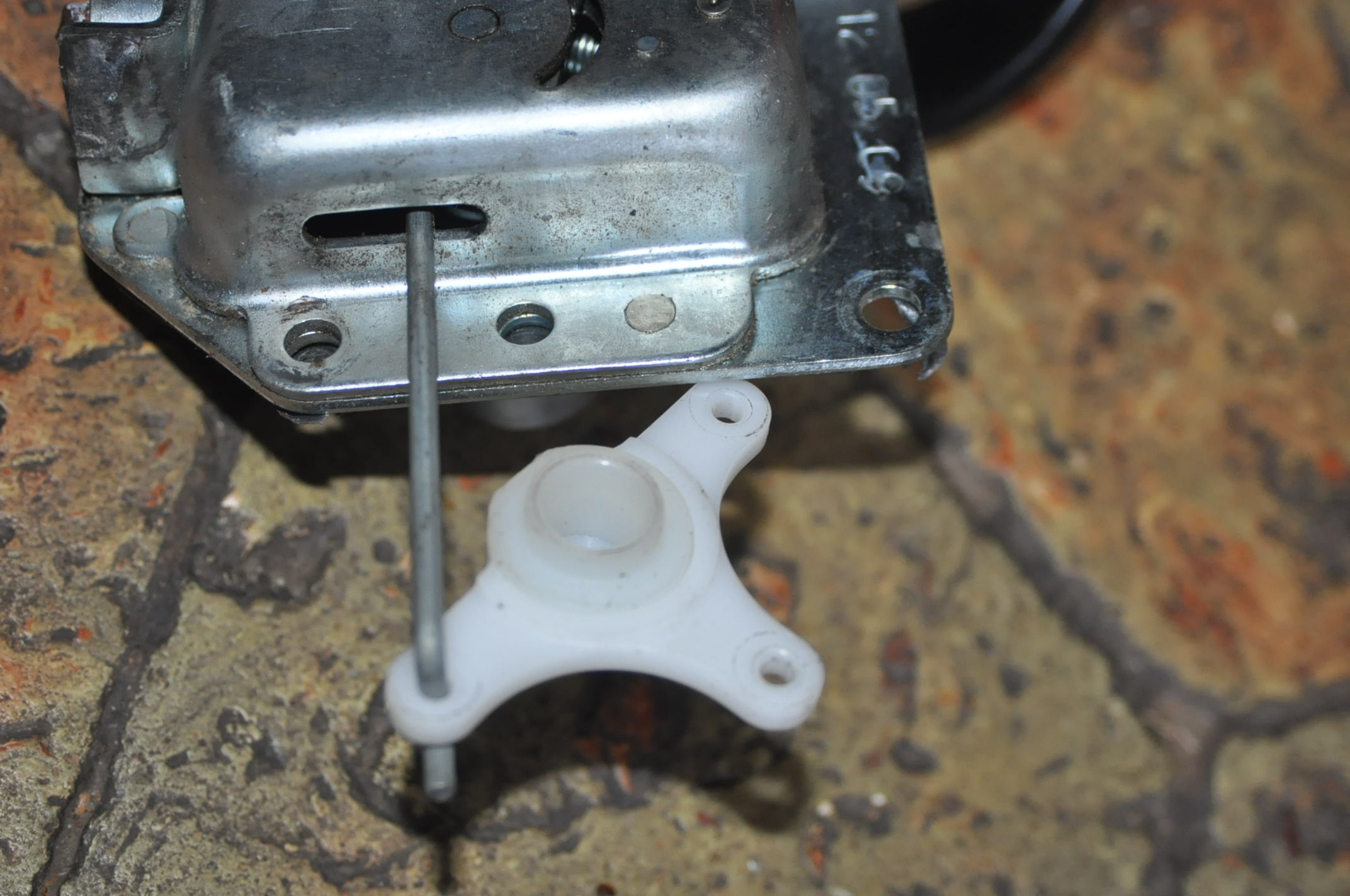

Il te faut un électro-aimant par porte, ou ce qu'ils appellent moteur central door locking. A noter que leur fonctionnement est impulsionnelle, un coup de +12V ça monte, un coup de +12V cela redescend. Le système n'est pas alimenté en permanence.
Sur la photo c'est le M114. A remarquer la couleur des fils rose et orange.
Il faut la platine support, pas sur quelle soit montée d'origine si non prévu au départ.
Il faut des serrures adaptées, peut-être que sur les latérales on peut se repiquer sur la tringlerie du bouton, mais pour la porte arrière il faut la sortie supplémentaire avec le petit palonnier et les tringleries

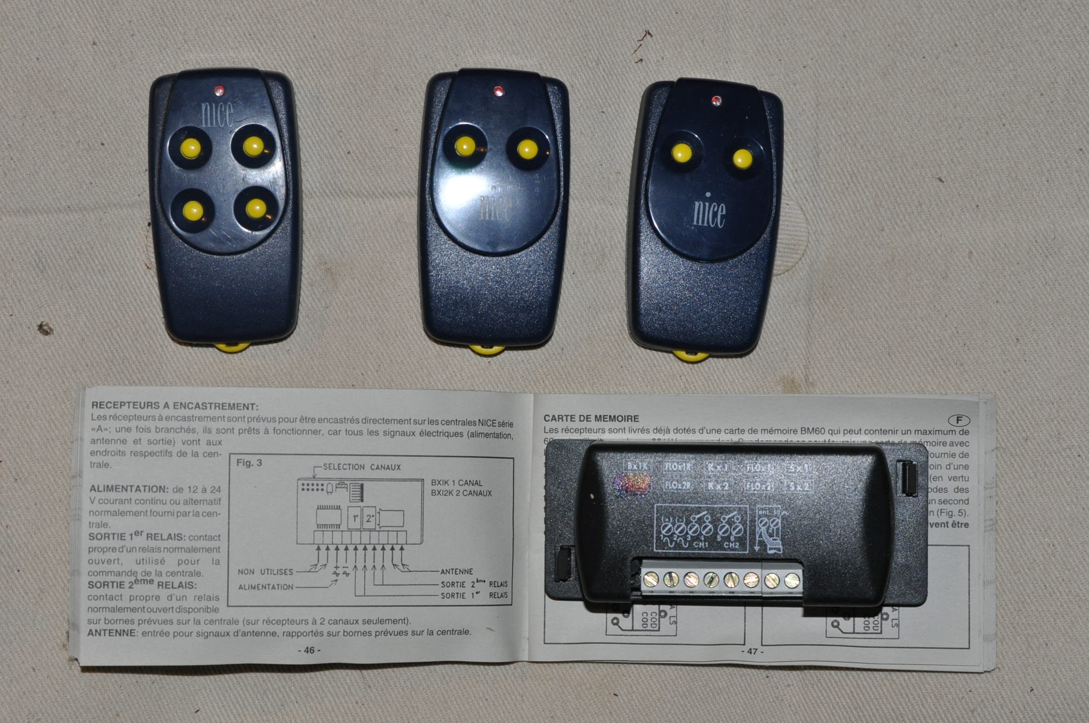

Une fois le montage des mécanismes des portes effectué. Tu peux t'affranchir de l'électronique LR avec une télécommande de portail.

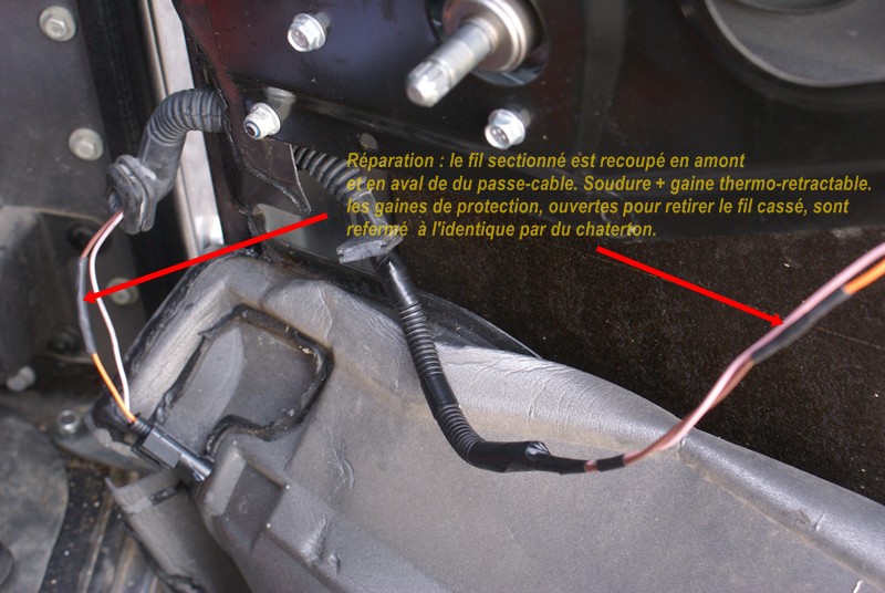

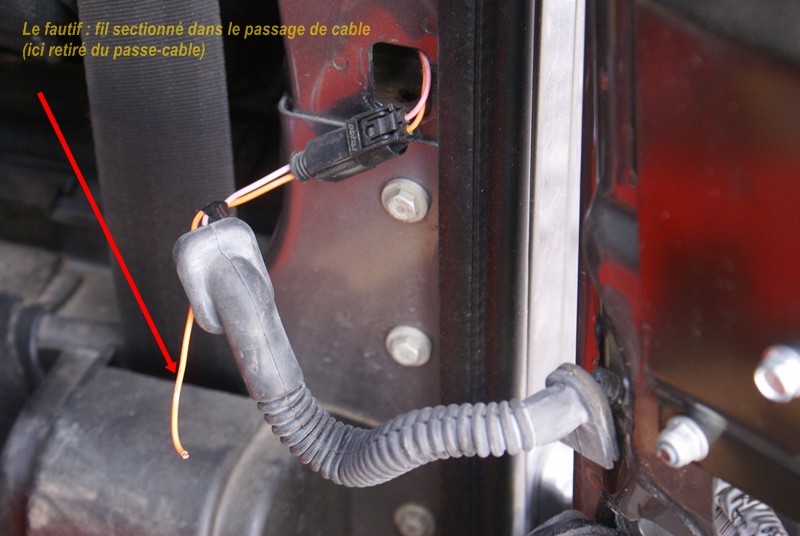

Bon...le temps s'étant amélioré, j'ai pu déshabiller la porte pour fureter autour de cette panne.
En final, je trouve le fil orange sectionné dans le passage de câble....coup classique. Réparation ci-après en image pour ceux que ça intéresse.
Dépose de l'habillage intérieur : après une bonne bataille avec le clip de blocage de la manivelle de fenêtre, attention quand on retire le panneau : retirer juste ce qu'il faut pour commencer à visualiser les clips de maintien, et passer une pince coudée type pince à circlips pour tirer DERRIERE le clip (la partie blanche doit sortir de la porte. Dans mon cas, sur un des clips, c'est le matériau du panneau de porte qui a cassé ! (bon recolé à la cyano : pas de bobos).
Recherche de la panne
Réparation et remontage

Bougnat-110 a écrit : je trouve le fil orange sectionné dans le passage de câble....coup classique
Salut, pourquoi "coup classique" ?
Je ne veux pas croire que ce serait l'intention, chez Land Rover, que de nous familiariser avec le déshabillage de la contre-porte afin de dénicher le fil sous gaine qui souffrirait d'un dénuement, jusqu'au point de rupture.
Ton opiniâtreté à le trouver, et le trouver enfin, est certes une source de satisfaction...
... mais si c'est "le coup classique" je dis que Land Rover pourrait mieux satisfaire le client en proposant des coups plus inattendus :mrgreen: :mrgreen:

Je ne dit pas que c'est intentionnel de la part de LR :sm31: . Je dis simplement qu'un fil soumis en permanence à des contraintes de pliure-dépliure (et qui sait aussi : pincements), est nécessairement voué à se sectionner tôt ou tard.
D'ailleurs en passant, le suivi qualité de LR est à souligner car sur le faisceau électrique se trouvait (j'ai du l'enlever pour changer le fil) une étiquette avec le nom du poseur, la date de pose, et tout un tas de codes divers.
Je m'attend à devoir faire a même chose un jour ou l'autre sur les autres faisceaux.
Je me demande d'ailleurs si ce ne serait pas une bonne chose que de remplacer ce segment de fil par un fil souple de plus fort diamètre ?

Tiens, en passant (un autre landiste a eu le même pb sur son Def) : j'ai eu l'occasion de discuter avec un chef d'atelier de concession LR : il appliquent exactement la même recette pour réparer des soucis de faisceau de portières !
Il faut juste bien prendre soin de faire les soudures dans des segments des fils soumis à aucune contrainte de pliure (donc bien en aval et bien en amont !).
