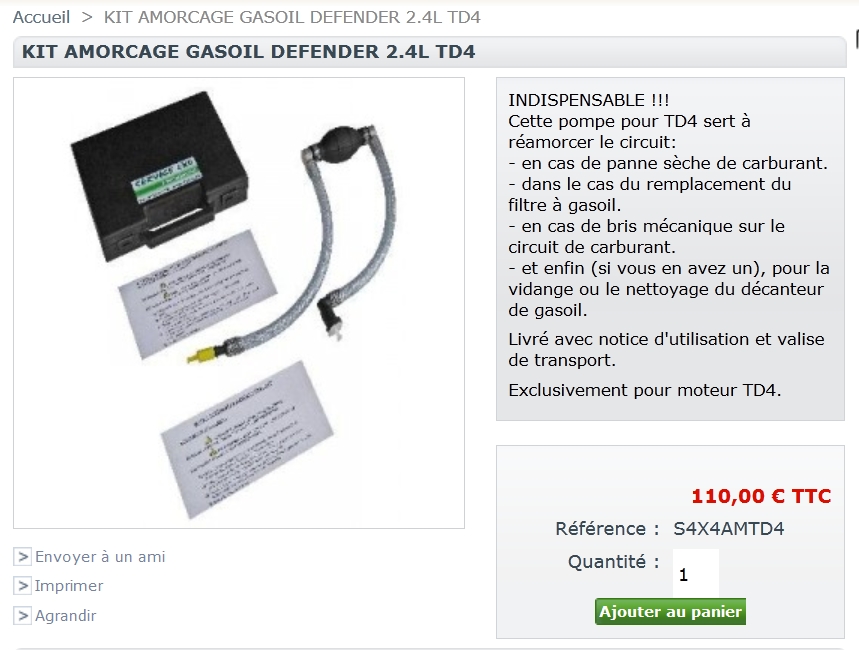

Il n'y a pas de pompe immergée dans le réservoir du TD4. Il y a un kit qui est vendu pour réamorcer le gasoil, c'est une petite pompe en forme de poire sur un tuyau avec deux raccords rapides, comme le système en fixe qu'il y avait sur certaine Peugeot genre 205. Si je puis dire, c'est au niveau du moteur que se fait le pompage. A+
