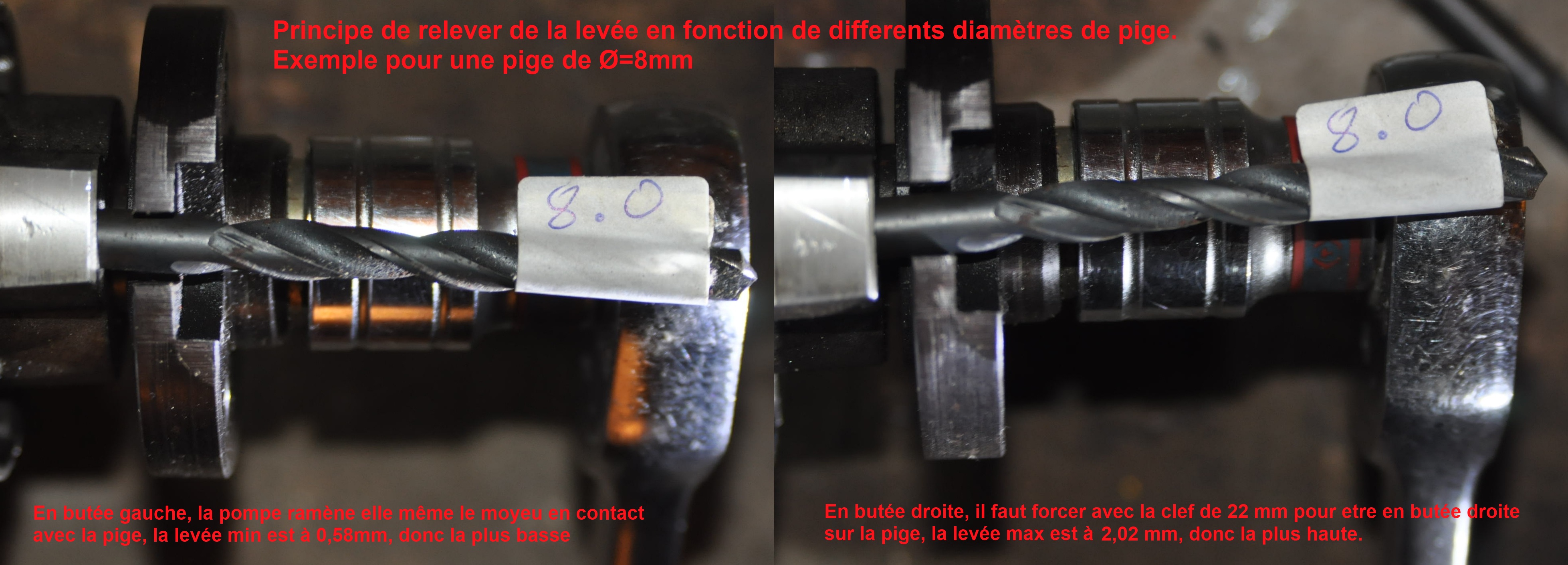

Influence du diamètre de pige sur la levée, principe de la mesure:
18)
Ce qu'il y a de dommage, c'est qu'il manque quelques diamètres, la gamme complète n'est pas évidente à constituer.

Tout le paradoxe est dans ce tableau, où l'on peut voir que même avec une cale pile poile de 9,4 mm en butée gauche, la levée est à 1,26 mm au lieu de 1,40mm.
Allez comprendre ? Car pour moi en toute logique en butée gauche, je m'attendais à trouver 1,40mm ben non, et pourtant cela fonctionne. Est ce que la tension de la courroie ou autre chose en dynamique compense les 0,14mm manquant? That is the question.

Sinon en gros, tu places le comparateur au cul de la pompe, il est bien placé lorsque en tournant le vilebrequin avec la clef de 30 ou 27 selon le type de moteur, l'aiguille de ton comparateur monte et descend entre un pseudo 0 ou un 0 relatif, et + 2,5mm environ. Je dis pseudo zéro, car celui là peut se retrouver à 6mm sur le cadran qui va de 0 à 10mm, se sera selon l'enfoncement du doigt palpeur de l'adaptateur dans le cul de la pompe :oops: . Donc ta variation relative entre le min et le max ira de 6 à 8,5mm, peu importe pour l'instant où est le PMH, ce qui prime d'abord, c'est la bonne installation de ton comparateur.
Pour les repères, mets un coup de Tipex sur celui de la poulie de vilebrequin, car il est particulièrement petit, difficile à localiser et à visualiser sur une poulie de 300.
Celui sur le carter de distribution, il est également difficile à voir quand tout est en place et que tu le cherches par le haut.
La finalité du contrôle de la levée ou de l'avance sur un 300Tdi ou de même pour le 200tdi, peut se résumer sur ces photos. Lorsque les deux repères sont pile poile en regard, l'aiguille du comparateur doit être sur 1,54mm si d'origine tu n'as pas d'EGR ou 1,40mm si d'origine il y avait un EGR. Si comme sur la première photo le comparateur indique 1,535mm, ne t’inquiète pas on est super bien calé.
Pour le 300Tdi :
Pour le 200 tdi, les repères extérieurs, sont bien plus visible dans la même situation.
On peut avancer la levé à 1,54mm en jouant sur le diamètre de la pige, les trois vis de poulie et l'écrou de 22 de la pompe à injection pour ramener la levée de 1,40mm à 1,54mm dans le cadre de la suppression de la vanne EGR.
Sinon, si pas OK, tu peux légèrement modifier la levée en jouant sur le diamètre de la pige; les trois vis de 10 et l'écrou de 22 au centre de la poulie de pompe à injection voir la procédure au début du sujet.
NB: pour le mp, 3+2,5=5,5mm et non 4,5mm :oops:
