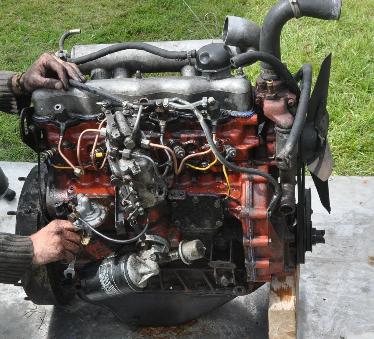

bonjour. j'ai une fuite d'huile au niveau de la cloche et du porte filtre a huile .j'ai changé le filtre et le joint caoutchouc. j'ai beau serré a fond cela fuit toujours un peu.une solution serait le bien venu.le véhicule est un serie 3 diesel. bonne journée

mesguen a écrit :.une solution serait le bien venu.le véhicule est un serie 3 diesel. bonne journée
:mrgreen: A la cloche bleu des filtres à huile des 2¼ sur les séries, elles en ont pas fini de faire couler de l'huile, de faire prendre des douches d'huile a chaque changement de cartouche
Le système le plus radicale étant de monter en lieu et place un support de filtre à cartouche de 110 2¼ ou de 90/110 2,5D 2,5Ess voir TD si tu souhaites mettre un refroidissement d'huile.
Support de 2¼
Embase sur bloc du filtre à huile identique:
Support a cartouche standard provenant d'un 2¼ "moderne" :mrgreen: :
Sinon, malheureusement il faut le changer le système complet car le vieux a prit du gauche, cela fuit, donc on sert plus et a force cela se déforme, cela fuit par la vis et le pourtour de la cloche. Avec des joints neufs, celui de la vis aussi en dégraissant bien, un peu de pâte à joint pour limiter les fuites en attendant de trouver un support sain, ou de substitution.
Le remplacement du support de filtre à huile sur un moteur de série, pour celui qui ne veut pas être un puriste de l'origine est une bonne amélioration.
