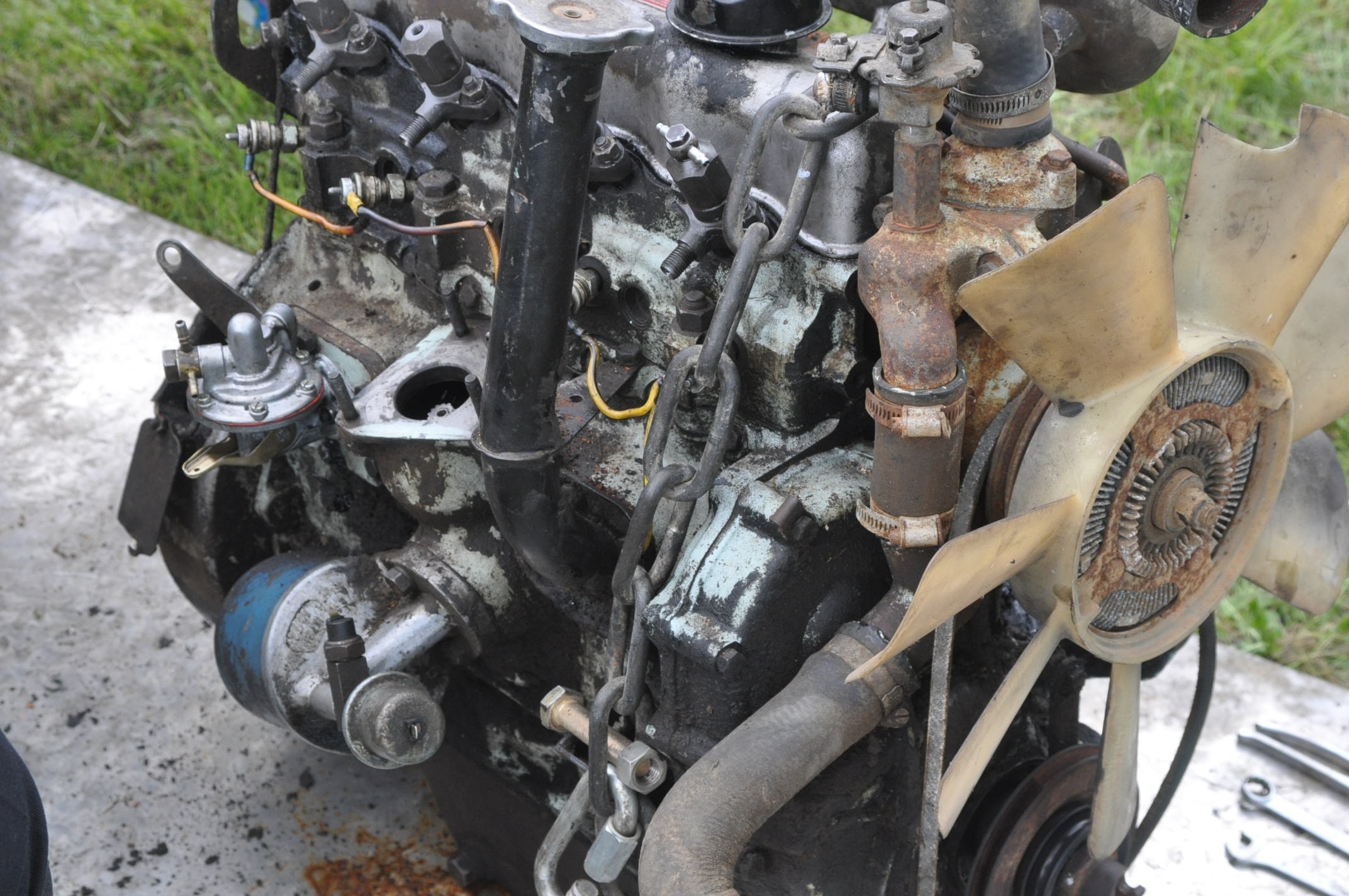

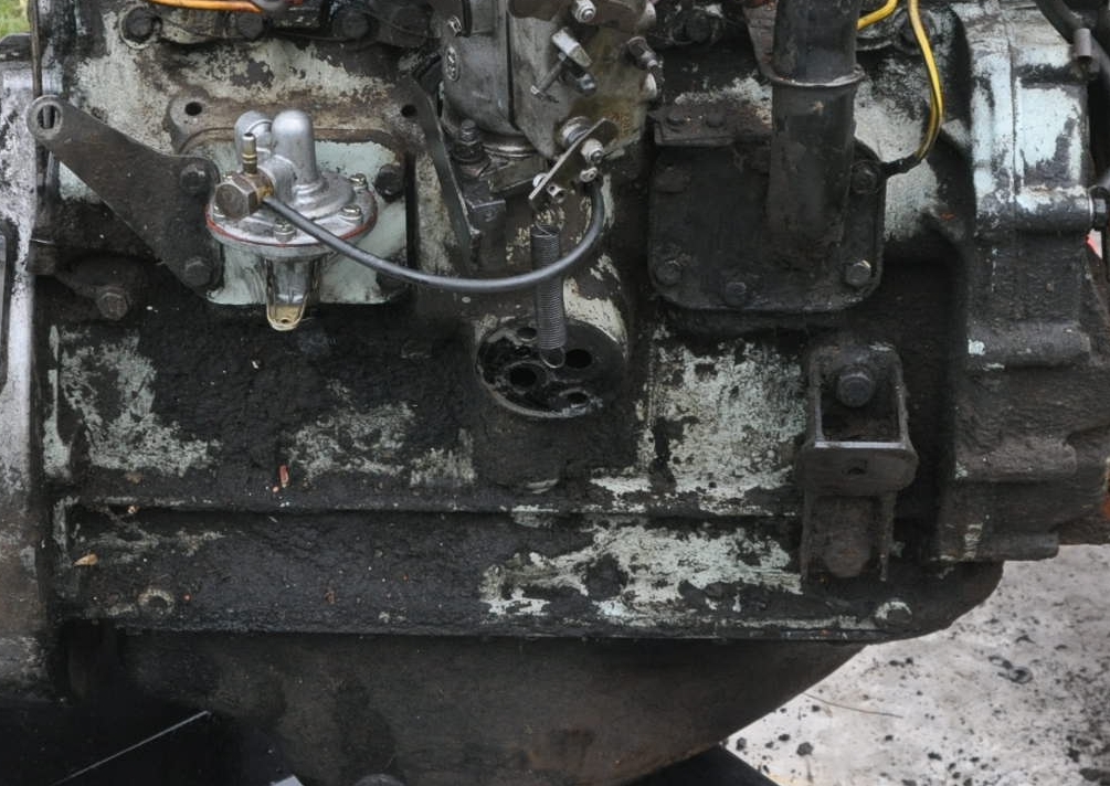

Le système le plus radicale étant de monter en lieu et place un support de filtre à cartouche de 110 2¼ ou de 90/110 2,5D 2,5Ess voir TD si tu souhaites mettre un refroidissement d'huile.
Support de 2¼ Embase sur bloc du filtre à huile identique: Support a cartouche standard provenant d'un 2¼ "moderne"
Le remplacement du support de filtre à huile sur un moteur de série, pour celui qui ne veut pas être un puriste de l'origine est une bonne amélioration.
