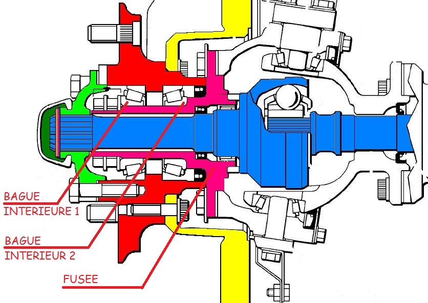

Roulement mort....bague exterieures soudee sur la fusee...
Je vais poster dans la section ad'hoc a la suite du post du Pater.
Re: Def 300 qui vire brusquement en roulant!!
hanzo59 a écrit :bague exterieures soudee sur la fusee
qu'appelles tu bague extérieure ? c'est en général la bague intérieure du roulement intérieur, comme celle du roulement extérieur, qui est en contact avec la fusée....
si tu peux mettre quelques photos bien nettes :mrgreen: de la fusée, des roulements, on est preneur notamment pour éventuellement déterminer la cause de ton problème.

Je verrais bien un cas qui se rapprocherait de celui là:
