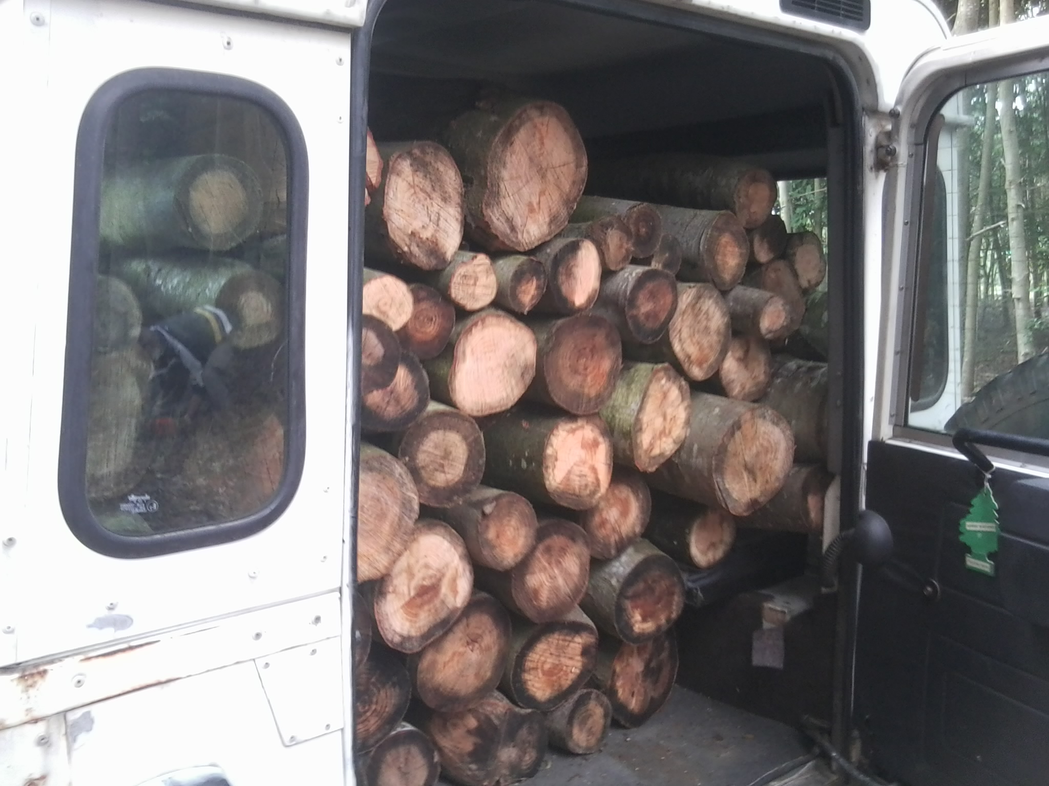

Salut, l'amortisseur central c'est peut-être transformé en bout de bois, d'où les coups de raquettes?
commandoscala
- Messages : 203
- Enregistré le : 12/12/2010 12:09
Re: Dephasage arbre de transmission avant DEF
Cet amortisseur fait parti du problème,
on ne l'as toujours pas testé mais il vas surment etre suprimé aussi!
A chaque chargements ces dernier temps le terrain n'était pas suffisament plat pour prendre les mesures,
pour le controler!
Domage parce que beau chargements!

Attention, ce n'est pas un amortisseur mais un compensateur de charge!
Il faut rouler chargé sur une route avec des bosses pour voir si il fait encore quelque chose...
