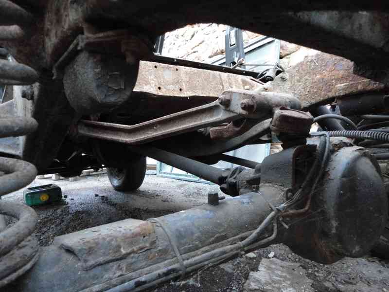

Voilà une photo. Je ne suis pas capable de donner le déphasage réel.
- disco200tdi
- Messages : 755
- Localisation : Meuse
Re: Dephasage arbre de transmission avant DEF
Le graisseur du coulisseau semble être aligné avec la chape avant.

merci a vous
donc si on regarde vers l avant le cardan cote pont est dephase de 30 degres dans le sens horaire (c est ce qui est ecrit ailleurs mais il n y avait pas le sens de la vue).

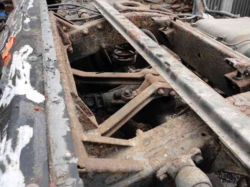

Peu après l'achat, j'ai décidé de remonter l'arbre de transmission avant du disco 300tdi (celui qui avait la distribution "sans flasques"
), que l'ancien proprio m'avait donné "à part", car il venait de faire remplacer les croisillons, et qu'il n'avait pas eu le temps de le remonter. Je me couche donc sous l'auto pour le remonter, j'installe la chape arrière sur la boite de transfert, puis je vais devant pour placer celle qui va sur le pont. Et là, impossible de faire coulisser le coulisseau, y compris avec des leviers en prenant appui.
Qu'à cela ne tienne, je me dis que la graisse a du sécher depuis le temps, je re-démonte donc l'arbre pour ramener tout ça à l'atelier et démonter. Je fais des marques pour me rappeler du sens d'assemblage.
Dans l'étau et à coups de masse, impossible de le faire bouger d'un millimètre.
Foutu pour foutu, j'ai construit un montage pour pouvoir tirer dessus à la presse, avant que ça ne se décide à enfin venir. Une fois séparé, je constate l'aspect neuf de l'ensemble, pas de graisse séchée, et l'espèce de peinture dont sont enduites les cannelures est en parfait état.
Là je me dis que jamais de la vie je n'arriverais à remonter ce truc puisqu'il n'y a ni rouille ni graisse séchée à enlever, ni bavures à limer, il doit y avoir quelque chose qui cloche.
Et puis je me souviens de cette histoire de décalage des angles de croisillons, et je vois que mon assemblage n'était pas décalé. Je me couche sous le def dont je sais que l'arbre est d'origine, et là je constate bien un décalage de 30 ou 45 degrés (me souviens plus). Je retourne à l'atelier, j'essaie avec ce même décalage, et comme par hasard ça rentre comme papa dans maman, coulissement gras, pas de jeu, impeccable. On est sauvés.
Donc conclusion pour moi, à vérifier, hein, mais le truc semble être "légèrement" détrompé. Pas assez détrompé pour empêcher une brute de l'assembler de travers à grands coups de masse, mais détrompé tout de même.

C'est dingue le nombre de 'mécanos' qui sont persuadés qu'il faut aligner ces croisillons, coute que coute...kebir31 a écrit :..., que l'ancien proprio m'avait donné "à part", car il venait de faire remplacer les croisillons, et qu'il n'avait pas eu le temps de le remonter. ../.. une brute de l'assembler de travers à grands coups de masse, ...
