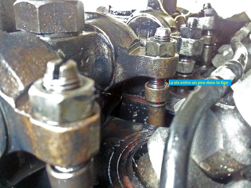

Je pense avoir trouvé le problème !
C'est la vis de réglage du jeu qui est cassée : les autres sortent presque d'un cm (entre la tige et le culbuteur) celle qui a du jeu ne sort que d'un demi cm.
Demain on démonte et on regle mais je pense que ca vient de là .

Re: Culbuteurs RANGE VM
Message non lu par demontcalm »
Voila des photos faites avec le téléphone :oops: dsl
Une vis normale :
Celle qui a du jeu :
et :
Va falloir trouver la cause de la casse
Pour le moment je pense a une soupape bridée ou grippée suite au 7 ans sans tourner.
Modifié en dernier par demontcalm le 09/06/2013 0:44, modifié 1 fois.

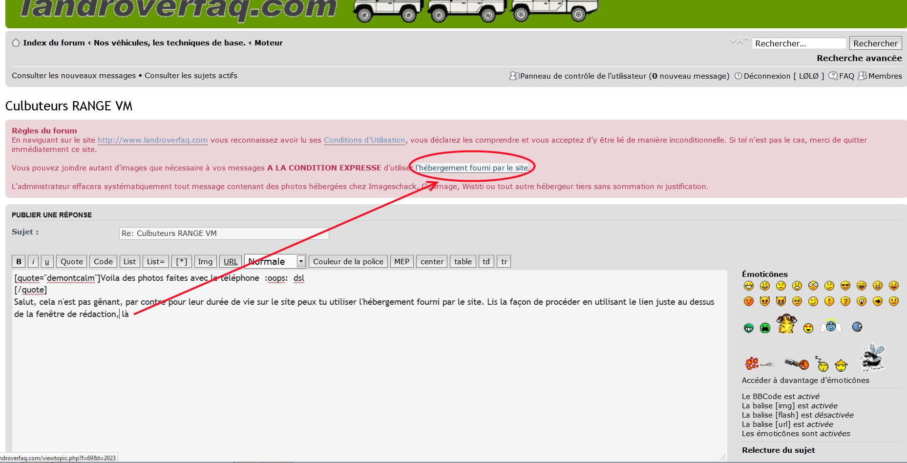

demontcalm a écrit :Voila des photos faites avec le téléphone :oops: dsl
Salut, cela n'est pas gênant, par contre pour leur durée de vie sur le site peux tu utiliser l'hébergement fourni par le site. Lis la façon de procéder en utilisant le lien juste au dessus de la fenêtre de rédaction, là...
demontcalm
C'est fait !!!
