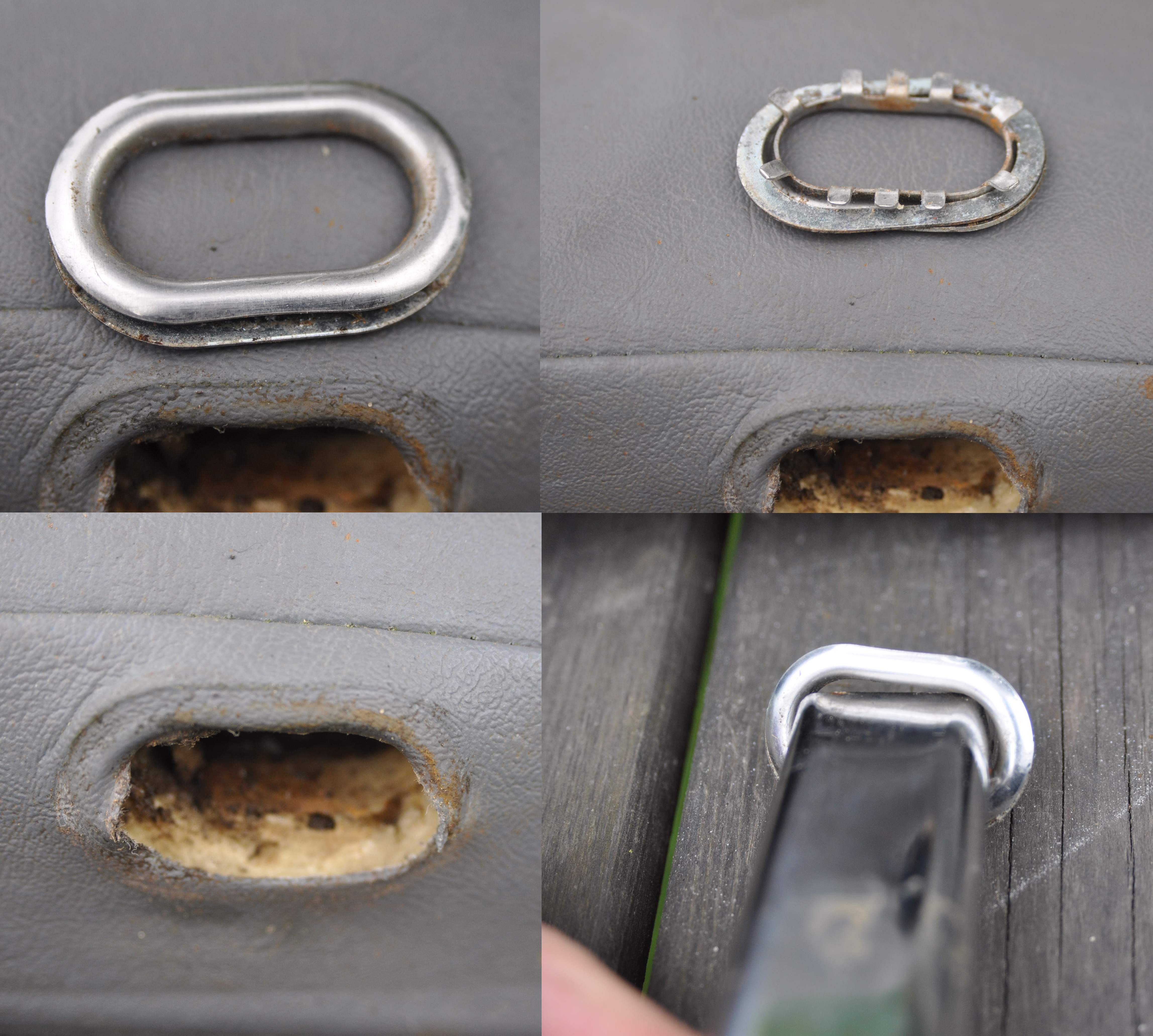

Donc pour résumer une dernière fois, tu enfonces l'appuie tête, ce qui te permettras de prendre de l'élan en tirant dessus fort. En option, tu peux mettre un peu de dégrippant à l'endroit repéré WD.
Ce qu'il y a voir, ce n'est pas ce qui est visible dans ce cas, sinon la question ne se pose pas.jean-yves 26 a écrit : sur le td4 intérieur cuir, il me semble qu'il y a un arrêt sous la forme d'une molette non ? comme sur une voiture moderne
Je vais peut-être passer en courte...
En faite c'est ça: C'est là : Donc si tu n'arrives pas à sortir l'appuie tête en tirant dessus, il faut accéder à l'ergot de blocage par l'intérieur, on ne va pas percer la toile tout de même. Et puis cela évitera d'arracher la bague de finition entre la tige de l’appuie tête et la housse du dossier de siège, car l'ergot l'accroche. Pour accéder à l’intérieur, il y a un jonc clipsable derrière au bas du dossier, avec un petit tournevis tu amorces le départ, puis tu tires dessus. Et là
