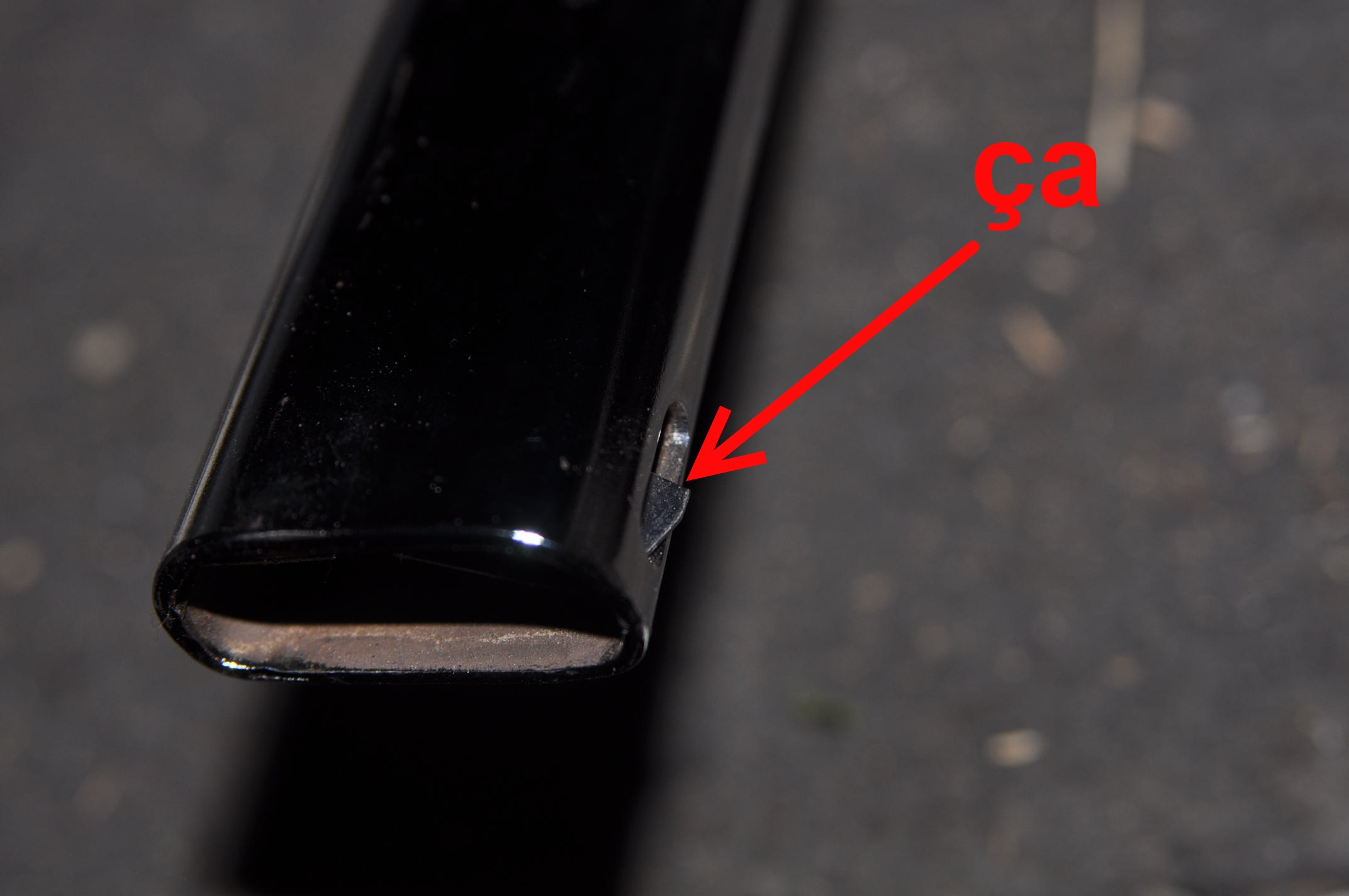

Donc pour résumer une dernière fois, tu enfonces l'appuie tête, ce qui te permettras de prendre de l'élan en tirant dessus fort. En option, tu peux mettre un peu de dégrippant à l'endroit repéré WD.
Ce qu'il y a voir, ce n'est pas ce qui est visible dans ce cas, sinon la question ne se pose pas.jean-yves 26 a écrit : sur le td4 intérieur cuir, il me semble qu'il y a un arrêt sous la forme d'une molette non ? comme sur une voiture moderne
Je vais peut-être passer en courte...
En faite c'est ça: C'est là : Donc si tu n'arrives pas à sortir l'appuie tête en tirant dessus, il faut accéder à l'ergot de blocage par l'intérieur, on ne va pas percer la toile tout de même. Et puis cela évitera d'arracher la bague de finition entre la tige de l’appuie tête et la housse du dossier de siège, car l'ergot l'accroche. Pour accéder à l’intérieur, il y a un jonc clipsable derrière au bas du dossier, avec un petit tournevis tu amorces le départ, puis tu tires dessus. Et là , ben une photo où l'on voit rien, juste pour constater qu'il y a de quoi passer un avant bras armé d'un gros tournevis, et puis aussi de laisser encore un peu Def e-Duck dans son imaginaire étincelant pour quelques instant encore, car il est le seul, a pouvoir tirer sa souffrance de l'abime. Bon, là on voit un peu mieux. Le but du gros tournevis est de pousser à l’intérieur du tube de l'appuie tête le "ressort ergot" de blocage. Il n'y a pas à forcer, il rentre tout seul, voir trop simplement donc avec le risque de pousser la petite plaque trop profondément et d'être embêté pour la ressortir après avec une pince à bec. Ensuite, l'appuie tête sort vraiment tout seul. A l’intérieur, sur le châssis ou le bâti du siège rien de spécial, juste un bout de tube rectangulaire qui sert de guide à la tige de l'appuie tête. Pas de doute, c'est de la conception maison: A+
