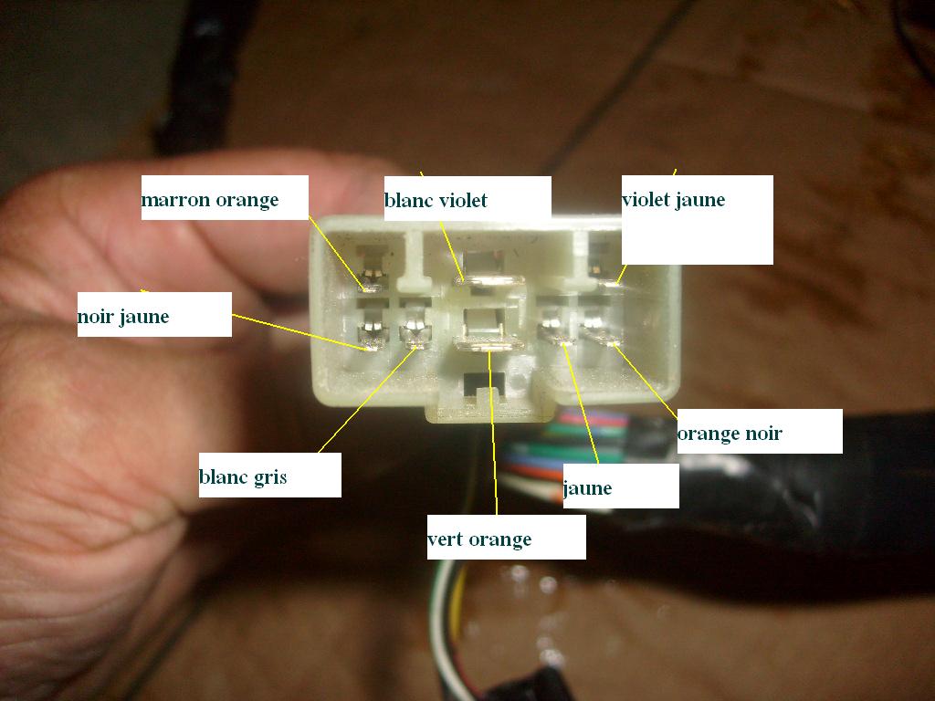

T'as une cosse du faisceau d'injection comme celle là normalement ?

Sa ressemble un peu mais la mienne est plus large avec un peu plus de connexions

Tu pourras nous faire une photo de ta cosse avec les codes couleurs et et où ça va .... S'tep ?

Pour les tophs ça n'urge pas puisque c'est pour la culture général
