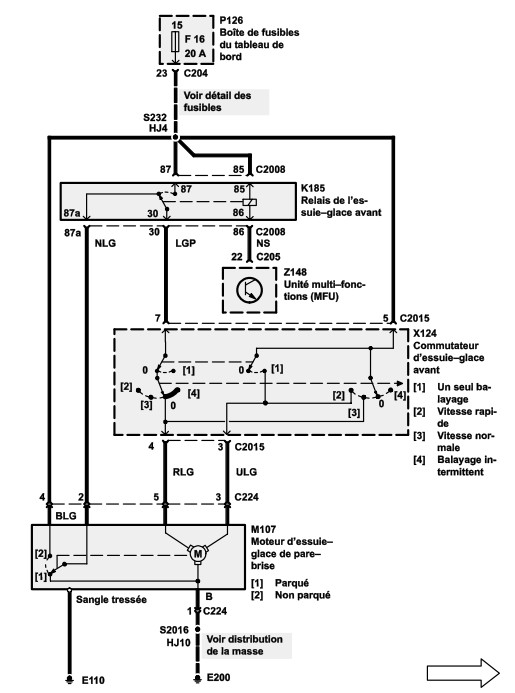

Sur mon disco v8 américain de 1996, je n'ai plus d'essuie glace.
L'année dernière l'intermitent marchait, marchait plus, marchait, marchait plus...
à vitesse normale, lente ou rapide, tout était ok.
Puis il y a une semaine, panne totale, plus rien.
Par moment, il semble vouloir se réveiller, fait un effort surhumain, frémit et rien !
Je pense à un mauvais contact ?
Une platine électronique ?
Un relais ?
Où dois je regarder ?
Il y a plein de relais à gauche du pied du passager.
J'ai lu le post sur intermittent du 200 tdi en panne.
Est ce la même panne ?
Merci pour votre aide
