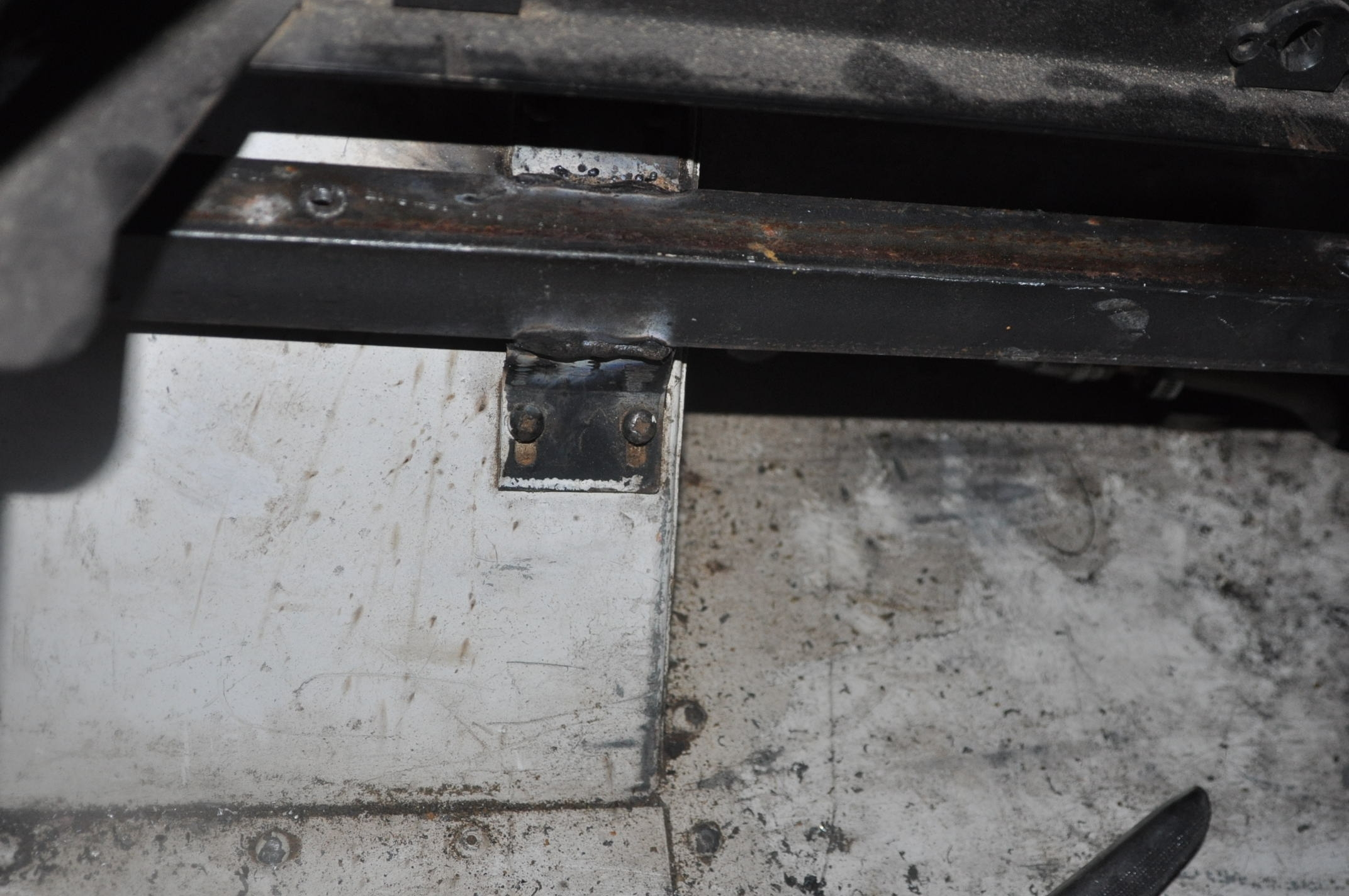

Des photos des boulons sous le land.
La boulonnerie est à remplacer(écrou nylstop ) et il faut que je pose des rondelles plus grosse,là c’était juste pour la mise en place.
Rappel:aucun perçage tout est repris sur de la fixation d'origine.
sur les pattes de fixations latérales
boulon à coté de la fixation des ceintures d'origine au plancher
