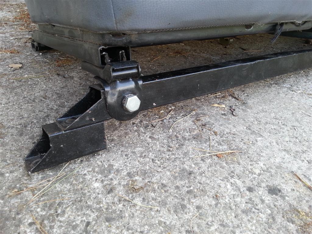

pour répondre ,je mesure 1.90m,lorsque je suis assis dossier en position normale,siege reculé au maxi,je suis bien ,j'ai la tête qui effleure le ciel de toit a 2 cm environ,étant assis du coté droit , en tournant la tête j'ai les yeux au niveau de la poignée de maintien ,en fait entre la custode haute et la vitre de la portière juste au dessus de la fixation supérieure de la ceinture de sécurité. Je vois loin devant au dessus des sièges avants(des recaro) .Si je bascule le siège au maxi je peut regarder par le début de la vitre coulissante arrière.
Concernant l'année des sièges je ne sais pas mais ils sont différent au niveau de l'accroche arrière par rapport au sujet suivant(tres bon sujet d'ailleurs):
http://www.landroverfaq.com/viewtopic.php?f=14&t=5081
Des photos c'est plus simple
système de verrouillage arrière des sièges
Hauteur de l'assise
dossier en position normale siège reculé au maxi
dossier en position arrière(couché)siège reculé au maxi
voila,en espérant que cela puisse vous servir,si vous avez d'autres questions ,n’hésitez :D pas

Non en fait j'ai trouvé le cadre déjà soudé et les sièges sur LBC(y'a presque un an mais pas pris le temps de m'y consacrer à fond) à un Landeux qui avait monté ça dans un TD5.Je crois qu'il avait boulonné le cadre sur un coffre sous les sièges.
J'ai juste rajouté toutes les pattes de fixation et adapté le tout au fur et a mesure.
Je suis satisfait du résultat car les sieges ne sont ni trop haut,ni trop prés des sieges avant...et bien plus confortable,surtout avec des appuis têtes.
Le cadre reste fixé à demeure mais l'avantage c'est que l'on peut retirer les sièges et obtenir un bon volume de chargement .
Je pendrais les mesures du cadre pour vous les transmettre.

Je vous donne la taille du cadre(côtes extérieures) ,après il faut faire des essais pour ajuster et s'adapter a la situation.
Longueur du cadre :118cm
largeur du cadre :33cm
profilé rectangulaire de 4 x 2.5 cm
Pour info le bord inférieur du cadre est à environ 9 cm du planché.
