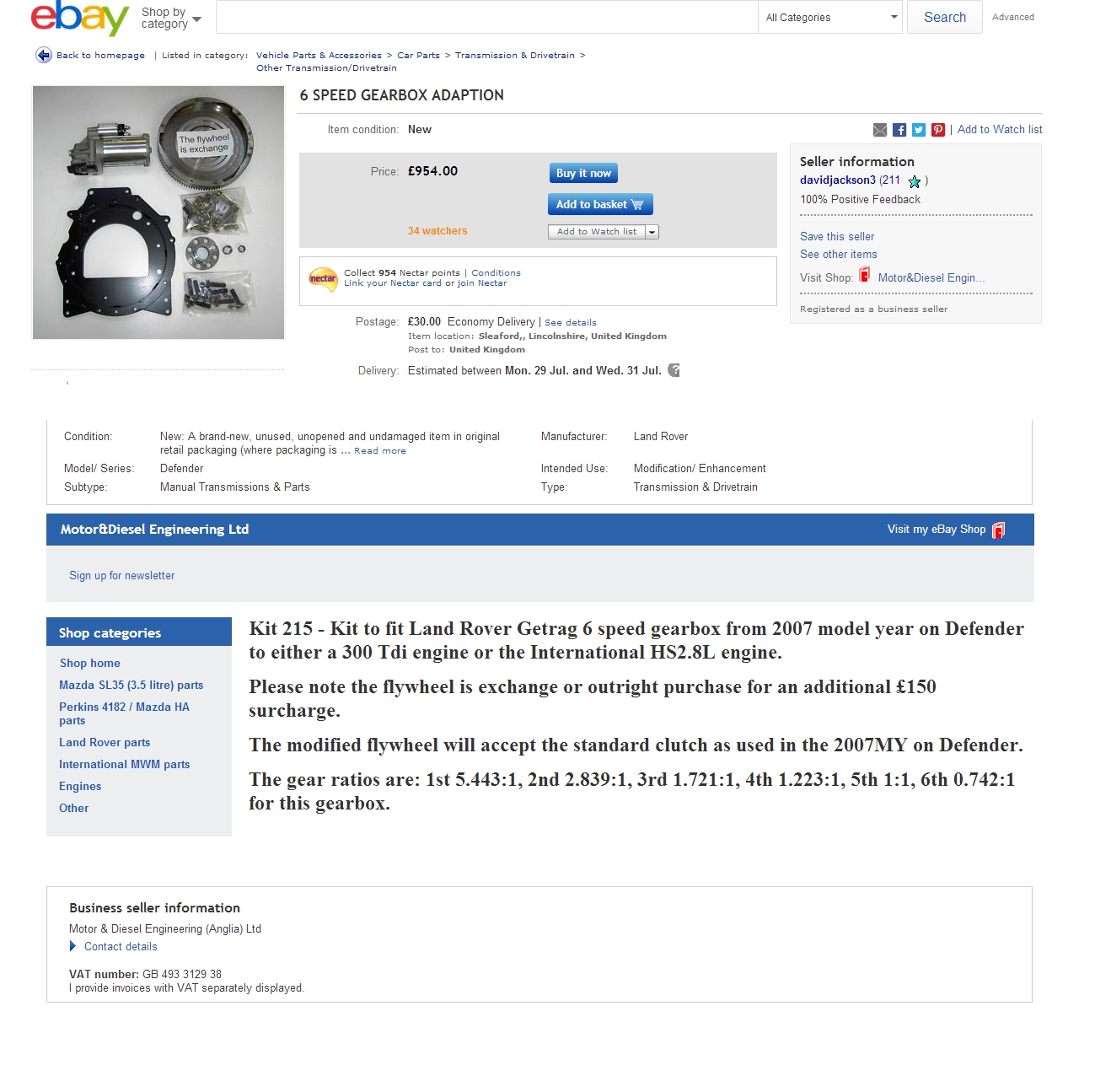

apres autre questions qui me turlupine : vue que je vais etre encore obligé de démonté la boite et de l'ouvrir , et que je trouve comme beaucoup de possesseur que le land tire trop court sur l'autoroute.
j'ai deja etudié:
l'overdrive rockymountain, mais a 2000euros :lol: c'est pas encore amorti,
le transfert de disco, j'ai essayé sur un 200tdi d'un collegue , j'etais totalement perdu sur la conduite du land, impossible de tracter avec ça
est ce qu'on peut adapter une BV 6 vitesses de TD4? (je pense avoir deja la reponse mais bon je tente....)
est ce qu'on peut changer le couple de pignon de la 5 eme (vu que la bv sera ouverte) ?
pourquoi pas... Ce n'est pas donné, mais possible.
Sur le site constructeur: Motor & Diesel Engineering , il faut chercher le kit 215 dans la rubrique: Power improvement kits for diesel engines. C'est le tout dernier.
On peut noter que le ratio de la première, est vraiment très court: 1ere = 5.443:1 par rapport a une boite 5 , qui a un ratio en 1ere de 3.60:1
Cela ce fait au niveau de la boite de transfert, mais a ma connaissance pas au niveau de la boite vitesse. Bien qu'il y a des petites nuances d'un modèle de boite à l'autre selon le modèle disco, range / def,mais c'est sur le pignon d'entrée.

pour le kit d'adaptation a priori c'est que pour les 300tdi et 2.8 tgv, pas pour le td5, en plus a 800 livres sans la boite c'est un poil cher .
